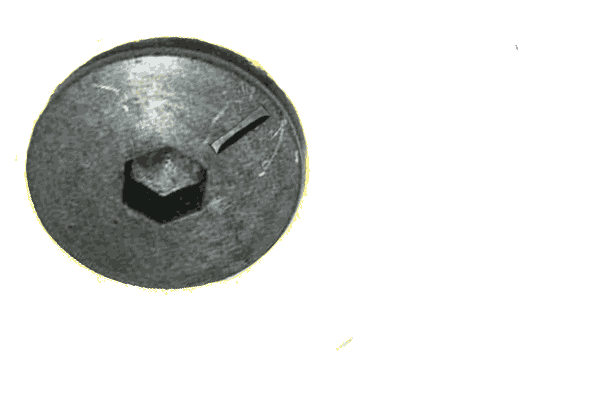

Méthode :
- Tu fais une encoche au dremel. Profonde hein, pas trop quand-même mais un peu. Si c'est pas assez profond ça va foirer en tapant dessus après.
Comme ça :
- A ce moment là, un coup de pshit dégrippant autour du bouchon ne fait jamais de mal.

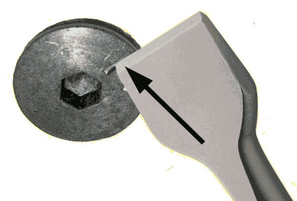

- Ensuite, tu chopes un burin et tu coinces un coin dans l'encoche, dans le sens de rotation du bouchon. Ben oui si tu tapes à la perpendiculaire ça va juste rien faire du tout, il faut orienter le burin en biais pour qu'il dévisse en poussant.
Comme ça :
- Avec un GROS marteau, genre massette, tu tapes. Pas comme un sourd, mais presque. Bien franchement. BUM ! Plusieurs fois, jusqu'à ce que ça commence à tourner. Ensuite par petits coups.
Pareil au rebouchage, mais dans l'autre sens.
Si ton encoche finit par foirer, y'a encore tout plein de place pour en faire d'autres.
Ca marche tellement bien qu'il y a même pas besoin de changer de bouchon.

Bon je vais essayer cette méthode très claire (impec les photos) ! Précision, douceur... et fermeté !
Sinon, avec le décapeur je chauffe quoi : le bouchon ou le carter ?
Merci les gars, je vous tiens au courant demain !

Ah ben... sur ta photo le trou hexagonal est encore intact !
Toi t'as juste pris le burin direct et BOUM, t'as même pas essayé avec la clé BTR ! :buch :premier
Bourrin va ! :lol:
Re: trappe de visite alternateur foirée
La clé avait déja commencé à tourner dedans 8-P
Et vu que c'est le deuxième ... je savais que c'était pas la peine d'insister.
D'autant que c'est quand même sympa de pouvoir finir à la clé une fois débloqué :pasfou
