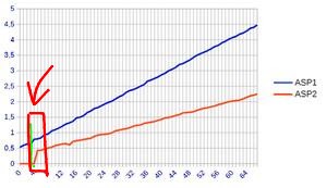

Des mesures de tensions en sortie des capteurs (il y a deux circuits en //) montre des choses qui me semblent anormales - habituellement les tensions de sortie des deux circuits sont différentes, ce qui permet une redondance et une sécurité accrue, mais en ce qui nous concerne il y a un détail que je n'ai jamais vu ailleurs : le circuit No2 ne commence à délivrer une tension qu'à partir de plusieurs degrés de rotation.
J'ai pu noter de légers soubresaut lors d'une conduite stabilisé en tentant de garder la poignée fixe autour de 5 ou 6° (les modèles 2023 et 2024 peuvent indiquer l'angle poignée sur le compteur).
Les modèles plus récents ne sont pas impactés par ces accoups - on notera que leur poignée des gaz est différente, au moins en apparence extérieure.
Ici, c'est le sujet traitant de ces relevés de tensions et le tracé des courbes correspondantes : viewtopic.php?t=40037
Mon idée de départ était de simplement (c'est facile à faire sans électronique compliquée) rectifier le canal No2 en utilisant le No1 comme base.
En effet, les tensions du canal 2 sont celles du canal 1 divisées par 2.
Si ça fonctionnait, cela réglerait surement le problème du signal ASP2 en début de course de la poignée des gaz, mais ne changerait rien à la non linéarité (forme chahutée) du signal ASP1.. entre autre..

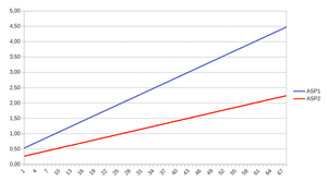

Pour un résultat plus propre, l'utilisation d'un microcontrôleur permet de linéariser intégralement ASP1 depuis l'angle 0° jusqu'à 67° (poignée tournée au maximum).
Ce signal "nettoyé" est ensuite utilisé pour construire le signal du 2eme canal (ASP2).
Ça, ce sont les signaux d'origines :
Et ça, ce que ça donne après "traitement" :

Oui c'est exactement ça, c'est "juste" une poignée des gaz sous la forme d'un slider à déplacer au lieu d'une véritable poignée à tourner.
L’intérêt est juste de ne pas à avoir à acheter une poignée pour faire des essais "à l'atelier", et puis c'est plus pratique.
Là, je peux figer précisément un angle de rotation et faire des mesures en même temps, par exemple.
Au final, il ne sert qu'à la mise au point et certains tests mais est totalement inutile pour le fonctionnement du projet.
Comment j'ai fait ?
J'ai utilisé une carte ESP32 avec écran tactile et utilisé l'IA pour concevoir le code.
Celui-ci reproduit les tensions que j'ai réellement mesuré sur chacun des 2 canaux de la poignée de ma moto (0 à 67° de rotation, soit 68 valeurs par canal) et donc leurs défauts de linéarité, et donc encore le défaut supposé du début de rotation du canal 2 également pour obtenir une reproduction fidèle.
Les sorties de ce montage (2 convertisseurs DAC) "attaquent" les entrées du boitier "Intercepteur", ce qui me permet de vérifier l’efficacité des corrections (la page web de ce dernier affiche les tensions d'entrées et de sorties corrigées) :

J'ai comme impression que les à coups peuvent provenir du problème observé en voie 2 (ASP2 d'ailleurs il veut dire quoi l'acronyme ?) c'est à dire qu'il envoie 0 Volts sur le début de rotation de la poignée.
Tu sais ce que c'est comme capteur à la poignée ? Résistance ? Comme dans un simple montage diviseur de tension.
Es tu sûr que cette anomalie n'est pas que sur TA moto ?
Par exemple la piste d'une résistance variable qui serait défectueuse...
Autre piste pour l'origine des à-coups : Les courbes en réponse pour chaque signal provenant de la poignée qui ne sont pas lissées.
Est ce à chaque fois la même courbe, c'est à dire les mêmes imperfections à chaque mesure ?

Le capteur est du type "Hall" - il réagit au champ magnétique d'un aimant entraîné par la poignée.
J'ai ouvert la poignée mais je n'ai pas démonté la partie qui enveloppe l'ensemble capteurs et aimant, je n'ai donc pas vu comment s'est foutu exactement.
Je ne sais pas non-plus si c'est uniquement ma moto qui est touchée par cette curiosité du canal 2 et c'est bien dommage, mais en même temps j'ai du mal à imaginer que ce soit une exception.
Comme je n'ai trouvé personne pour faire les mêmes contrôles que moi, je ne suis sûr de rien.
Pour ce qui est du lissage des courbes, la difficulté est que si le compteur indique bien chaque angle de rotation, la tension entre 2 angles affichés évolue.
Sans savoir exactement, le compteur peut indiquer 10° quand la poignée est en réalité entre 9,5 et 10,5° mais la tension elle, évolue.
Ce n'est donc pas hyper facile de tracer une courbe de réponse totalement fidèle.
Même si je me suis appliqué à faire au mieux, les valeurs lues peuvent varier d'une fois à l'autre, mais les "grosses" perturbations sur la courbe restent toujours présentes.
Ceci dit, je ne possède ni le matériel ni les compétences pour faire des contrôles encore plus précis.

Oui il y bien l'incertitude à prendre en compte mais entre 9 ou 10° ... Ça importe peu. Enfin j'ai impression.
Reste à voir comment c'est envoyé aux moteurs des papillons en fin de chaîne...

J'ai mis dans mon menu d'affichage l'information angle de poignée pour trouver cette zone comme @Philartis l'a fait.
Verdict: plage de 3 à 5° avec une zone nette à 4° où c'est une purge.

Au moment où la rotation de la poignée est de 4°, les valeurs fluctuent very très beaucoup

Ce n'est pas un hasard car 4° de rotation c'est justement là où la courbe numéro 2 (ASP2) passe de zéro à une valeur "normale"...
Si le calculateur compare les deux signaux il reçoit donc une valeur anormale avant 4° ... Et une plus logique après.
Il faudrait pouvoir mesurer d'autres signaux ASP sur d'autres motos.
@Philartis J'ai comme dans l'idée que simplement renvoyer le Signal ASP2 "simulé" pourrait déjà solutionner le problème... J'espère.
Penses tu que si le calculateur reçoit un signal nul avant 4° de la voie ASP2:
1. Il bascule sur la 1 seule ?
2. Il se met à buguer ? ...
3. ou il en déduit une ouverture bien plus grande de la poignée... ?

Comme le décrit @paraglandeur à 4° c'est là où les à coups culminent, j'ai une conduite plutôt cool et je suis souvent sur cette plage de 3 à 5° d'angle de poignée. C'est ma zone de filet de gaz en rond point, virages et ville, sur des petites relances douces qui deviennent inconfortables, déséquilibrantes et dangereuses. Elles me donnent des à coups moteurs et des à coups sur l'ensemble de la moto du coup.
Et j'ai pensé à quelque chose, que Flan reprend dans son post, à savoir faire un appel à toutes les personnes du forum ayant ce problème, en participant à un questionnaire type.
