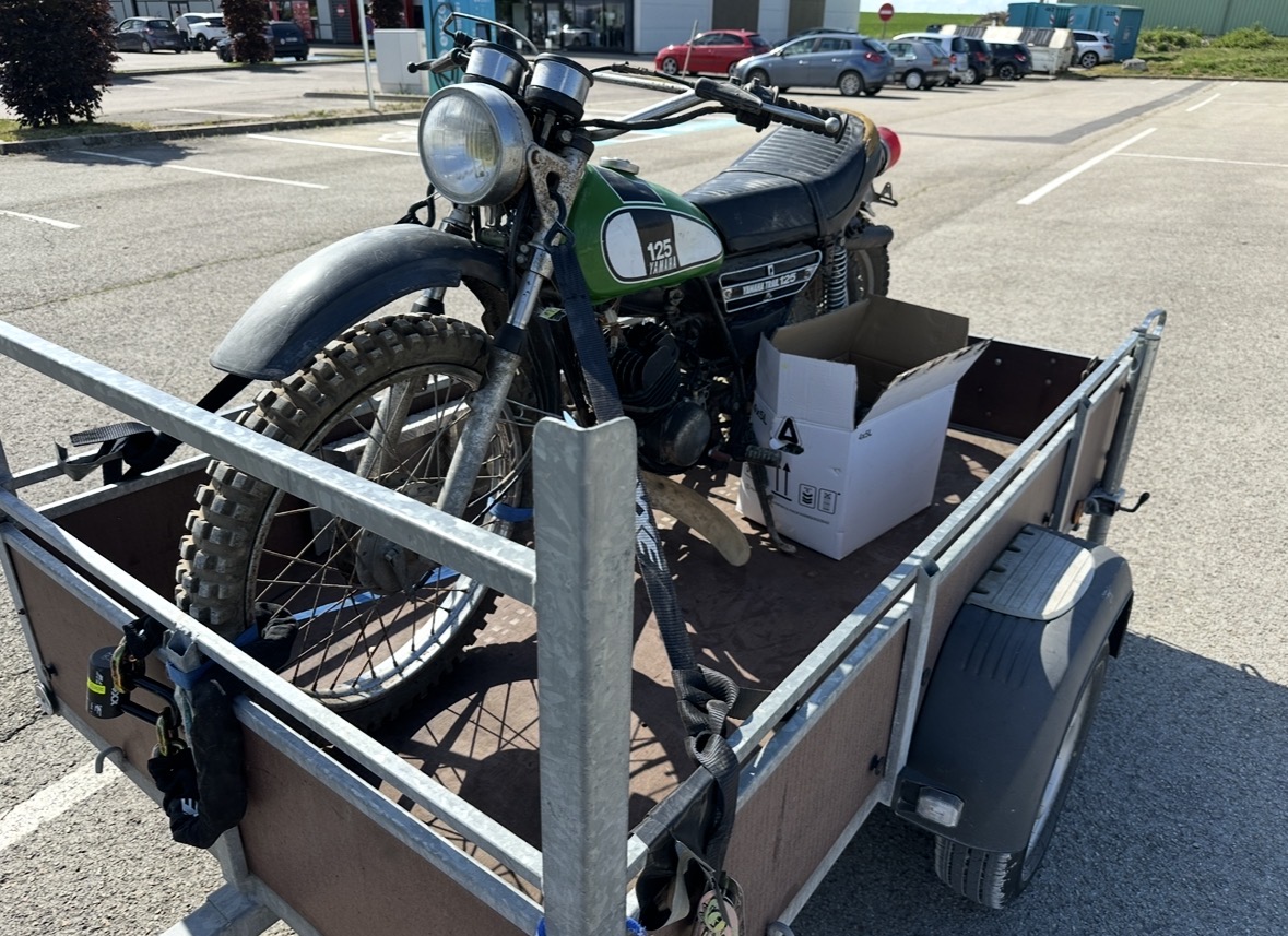

Petit doute sur la section du fofo ou la présenter, alors j’y va là !
Pomme a rejoint ses nouvelles copines hier apres midi.
C’est une Yamaha (de plus) DT125F de 1975 qui dormait sagement dans la grange d’un agriculteur.
Jean-Michel possédait ce bolide depuis 40 ans et d’un coup, voulait faire place nette.
Au compteur, elle a 8446.3 km.
Il faut la remettre en route, mais comme vous pouvez vous en douter, le concessionnaire de la marque n’a pas la batterie adaptée en stock … elle arrivera mercredi !
Pour le reste, un claxon, un jeu de clignoteurs et un cache pignon, et elle sera complète.
Ce week-end est donc consacré aux nettoyage des freins et axes de roues et vidange moteur.

Jolie trouvaille, dans un très bon jus et d'une couleur pas très fréquente.
Juste une petite remarque :
Il me semble que le garde boue avant vient d'une Honda 125 XLS (sous réserve)
D'origine le garde boue était plus étroit et blanc dans mes souvenirs......
Re: Présentation de Pomme
Posté : 11 mai 2026, 17:01
par Motuka
Merci @JyCé85 !
À l’origine, celle-ci devait avoir un blanc, mais il y a eu d’autres couleurs avec un noir.
Celui qui est sur la moto, n’est pas un DT125F…
Après 51 ans, il a dû être changé peut être plusieurs fois ;)

Haaa, une belle d'un 1/2 siècle a sauver :love
Attention aux joints moteur mon bon Motuka, les moteurs 2T n'aiment pas les prises d'air, sinon c'est le serrage assuré.
Si le moteur n'a pas tourné depuis longtemps, je te conseille de les changer.
Egalement, dépose cylindre pour vérifier l'état et remplacer les segments qui sont souvent rouillés et peuvent casser peu de temps après remise en route.
Bon, maintenant que je t'ai dis cela, il faut également trouver les pièces..... :roll:
Posté : 12 mai 2026, 12:21
par Motuka
Salut @dgero
Une belle de 51 balais qui est en voie de sauvetage !
Impatient que j’étais, j’ai vidangé, nettoyé le carbu, lubrifié le cylindre avec un peu d’huile 2T, contrôlé que le piston était bien libre, remonté une nouvelle bougie et checké le faisceau… un peu de mélange d’essence/huille … 2 coups de kick … le moteur a démarré dimanche comme si il avait tourné le jour d’avant.
Cette odeur de 2T est une madeleine de Proust. Le ronronnement, la 2e madeleine du paquet !!!
Maintenant que je sais qu’elle démarre, je vais lui commander les joints et contrôler piston/segments/cylindre.
Je vais également ouvrir le 2e moteur… peut être est-il en 175cc.
