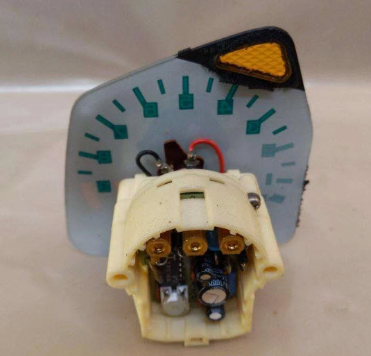

Oui tout à fait, mais je n'ai pas souvenir qu'il y ait un condensateur dans le compte-tours. Il faudrait que je revérifie. Si quelqu'un a un compte-tours démonté, ça serait plus simple.
A une époque j'en avais réparé un, suite à une surtension régulateur, c'était les résistances de puissance cramées, il faudrait que je retrouve les photos du CI ...
Re: Compte-tours qui ne s'active pas direct
Posté : 17 mars 2026, 18:35
par marcopolo
Bon , je viens de trouver une photo sur le net, effectivement il y a même 3 condensateurs chimique. Y'a plus qu'à prendre son courage à deux mains pour les remplacer.
Et refaire un peu toutes les soudures, ça pourrait aussi être une soudure "sèche".
