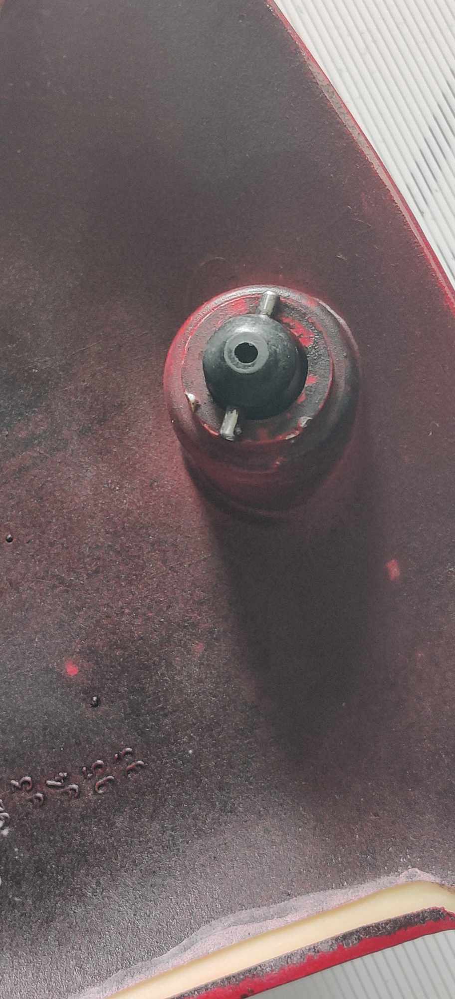

Bonjour la communauté.
j'ai besoin de votre aide pour finir mon projet.
Je voudrais récupérer la serrure de la trappe a essence pour la remonter sur la moto et sa trappe de remplacement.
Je n'ai pas trouvé la solution pour enlever la goupille qui sert a la fermeture, si quelqu'un a déjà effectué ce démontage je suis preneur.

A la pince. regarder s'il n'y a pas une extrémité un poil plus grosse (et faut pousser de l'autre côté du coup).

huuum.. le teton noir est également en plastique et sur les NX, il est plutôt cassant :pasmafote
A voir si la méthode de TiTi peut fonctionner, sinon je serais tenté de trouver un tube métal avec un diamètre intérieur correspondant au diamètre ext. du teton noir.
de lui faire une fente en bout de tube égale au diamètre de la goupille, çà devrait permettre de taper dessus avec un chasse goupille sans exploser le plastique.

Faudrait déjà savoir si c'est un axe plein ou une goupille mecanindus, ça saute pas aux yeux sur la photo ...
