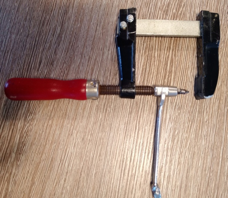

Je me suis fabriqué un outils pour ouvrir l'épurateur de ma 125 CG et de mon Monkey 125.
Et j'ai remplacé les trois vis cruci dont l'empreinte est trop facile à foirer par des vis BTR à tête fraisée.
