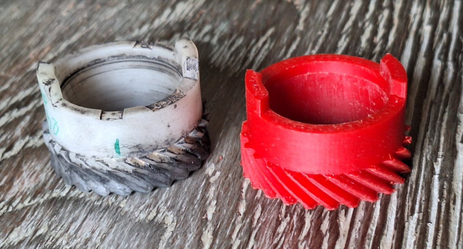

J'imprime les deux,
mais pour les caoutchoucs c'est pas rentable, quand on voit le prix ici pour 12 :
œillets de couverture latérale en caoutchouc
Je vais en commander pour voir ...

J'ai oublié de mettre la photo :
Re: Pièces caoutchouc caénages et roue entraineur compteur
Posté : 22 oct. 2024, 23:35
par GrosRobert
@marcopolo tu les imprimes en quelle matière par hasard ? ça ne se bouffe pas trop vite ?

22 oct. 2024, 21:29
Je veux bien t'en commander un on verra

oui c'est bien une 1994 simple disque , pour la référence que tu cite je ne peux pas l'affirmer je n'ai pas démonté , j'ai retiré le cable et j'ai fait tourner la roue pour vérifier si l'entraineur tourne mais ce n'est pas le cas
Si c'est arrivé brutalement, c'est généralement la vis sans fin (intégrée au corps de la prise) qui grippe et le pignon en nylon pièce n°17 se détruit au niveau des dents.

Comme toujours il faut TOUT vérifier de la rondelle à oreilles dans la roue jusqu'au compteur.
Il ne faut pas "bêtement" changer la bague nylon.

oui c'est arrivé brutalement et sans retour , il faut donc que je démonte totalement pour vérifier , en regardant la vue éclatée je ne vois pas la vis sans fin, elle est solidaire et non démontable?
Re: Pièces caoutchouc carénages et roue entraineur compteur
Posté : 25 oct. 2024, 13:45
par citropascal
La vis sans fin est dans le boîtier qui se fixe sur l'axe de roue, c'est en ferraille N.16 sur la vue éclatée

25 oct. 2024, 09:22
Et NE PAS BOURRER de graisse !
Pour quelle raison @TiTi ? Que peut il se passer? C'est pourtant une base en mécanique le graissage non?
J'ai graissé mon pignon en 2019 (pas bourré hein) ,effectué presque 20000km et rien à signaler...
Y a t'il quelque chose que je ne connais pas encore?

La graisse a tendance à se raffermir dans le temps => blocage.

Le pignon est en nylon, il ne doit pas être graissé avec de la graisse mécanique.
Je mets un poil de graisse blanche et c'est tout.
Par contre il faut graisser les paliers de la vis sans fin, pas facile à faire, il faut y aller par l'intérieur et à la bombe.

Alors, la lubrification peut paraitre simple, alors qu'en fait, c'est tout le contraire ..... :pasmafote
La bonne graisse par rapport à l'usage, aux matériaux, à l'ambiance, aux températures, aux vitesses (pour les roulements ou engrenages).
Le bon nettoyage avant l'opération de remontage, le bon contrôle du jeu et des différents serrages, le bon empilage de rondelle (ressort ou pas), l'état d'usure.
Egalement, la bonne quantité de graisse, ni trop ! ni pas assez.. :ouioui
Le durcissement dont parle TiTi, est lié à la séparation de l'huile et de l'épaississant.
En cas de surgraissage, une réaction se produit entre l’huile et l’épaississant (composants de la graisse), ce qui entraîne leur séparation et génère de la chaleur à partir de la purge d’huile. La chaleur cuit l’épaississant de la graisse en une accumulation dure et empêche la nouvelle graisse d’atteindre le cœur du roulement ou les surfaces d'engrenage.

Pour tout ce qui est entraîneurs etc en nylon c'est de la graisse silicone ou à défaut de la vaseline, pour le reste de la bête graisse à roulements sauf pour ce qui chauffe beaucoup, là c'est de la graisse bleue Belville (très chère mais super efficace). Par contre faut éviter le wd40 c'est de la cochonnerie, médiocre en dégrippant et ça gèle en hiver. Pour le dégrippant j'ai trouvé le top du top, l'huile pour boîtes de vitesses automatique (l'huile rouge) mélangé à de l'acétone. Je mets le mélangé dans une petite seringue pour être précis et rien n'y a jamais résisté pour l'instant
Posté : 05 nov. 2024, 16:43
par Hbel
salut à tous, j'ai tout démonté, l'engrenage est complètement rogné et la vis sans fin boquée , tous les résidus de plastique mélangé à la graisse ont bloqué la vis sans fin , j'ai nettoyé et ça tourne ! maintenant il faut trouver une engrenage qui va resister, 45 euros chez honda
