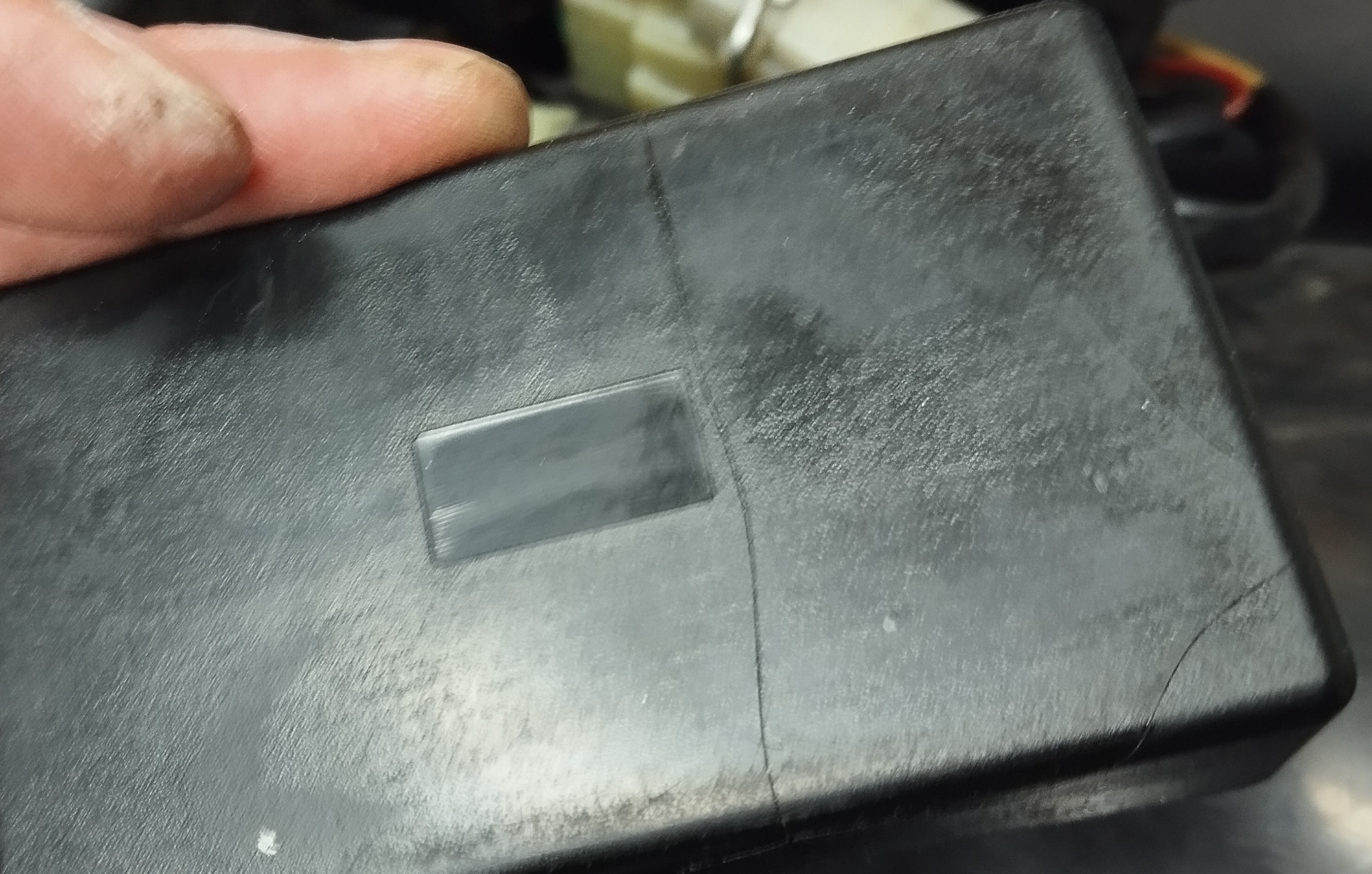

possesseur d'un T@ 600 PD06 de 1988, je me suis dit, je vais quand même vérifier cette histoire de CDI dont tout le monde parle (je n'ai la moto que depuis peu).
en effet, un des deux CDI a l'air "malade"
j'ai donc décidé de les mettre à l'horizontal pour les préserver
pensez vous que cela puisse tenir ainsi, ou faut il le (ou les) changer préventivement ?
autre question, de novice, si un des CDI commence à déconner quels sont les symptômes ? risque t on d'être à l'arrêt total ?
dernière question : peut on réparer facilement (je précise que la moto fonctionne très bien aucun soucis) le CDI malade, ou alors peut on en trouver en bon état, et si oui, que vérifier .
merci d'avance pour vos éclairages
NB : moto de 1988 mais moteur en place est un PD06E 2302xxx, donc à priori un 1991
Re: CDI foutu ou pas ?
Posté : 03 janv. 2024, 11:01
par Sam
Ça m’est arrivé avec ma mamie de 87, le CDI ne fonctionne plus, la moto ne tourne que sur un cylindre, donc pas de pêche, pas de puissance, tu le remarques tout de suite.
J’ai directement changé pour un Ignitec, c’est mieux à l’allumage et plus de problème depuis, je te le conseil vivement car c’est un des points faibles de ces motos.
Et pour les fissures, je ne pense pas que ce soit grave, car c’est l’électronique à l’intérieur qui fonctionne, mais ça va lâcher tôt ou tard…
