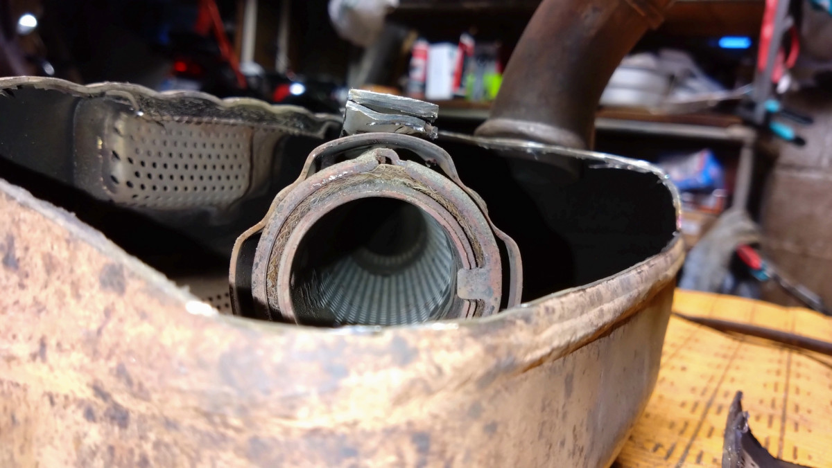

Je modifie l'échappement pour rehausser ma t@ 650.
J'ouvre donc la gamelle pour lui enlever de la hauteur et ainsi ne pas toucher le BO à cause de ma chape rallongée sur l'amorto.
c'est parti pour l'autopsie :
un coup de disqueuse
Il n'y a pas grand chose la dedans...
les gaz entrent par une mitraillette, sont détendus puis sortent en direction du silencieux.
On peut voir des tôles percées sur certaines parois et dans la mitraillette qui maintiennent de la paille de fer. Je pense pour atténuer le bruit...
En découpant la patte que montre la fleche rouge, on peut sortir cette mitraillette qui est juste emboîtée !
plus qu'à refermer, sans cette mitraillette avec le haut de la gamelle découpée, emboîtée ressoudée et colmatée pour gagner LE précieux centimètre qui dérange.
:zen [ aucune photo de ce carnage de sera divulguée ! sachez juste que le pot est remonté et ne fuit que par les orifices prévus à cet effet ] :zen

J'ai roulé pépère sur 50km pour le moment mais mes premières impressions sont :
Au ralenti aucune différence, passé les 4k trs/min oui le moteur chante un peu plus mais ça reste tout à fait agréable ! Un bruit plus pêchu dans les accélérations, bruit idem à "l'origine" en décélération.
Niveau réglage carbu: je ne pense pas... :fume
Après je compare cette modification avec un silencieux Dominator sans chicane, et je me suis rendu compte que ce collecteur modifié a les soudures internes au niveau des sorties de cylindres meulées donc un poil plus libre...
A voir sur de plus grands trajets !
Re: [Echappement] dans la gamelle d'une bourgeoise
Posté : 23 juin 2023, 14:49
par Coodeh
Retour sur 1000km :
Ralenti et décélération identique à l'origine.
Par contre, gaz en grand on ressent bien les gaz plus libres donc plus de bruit moins étouffés. Sinon aucun gain de quoi que ce soit niveau performance, ce n'était pas le but de toute façon.
