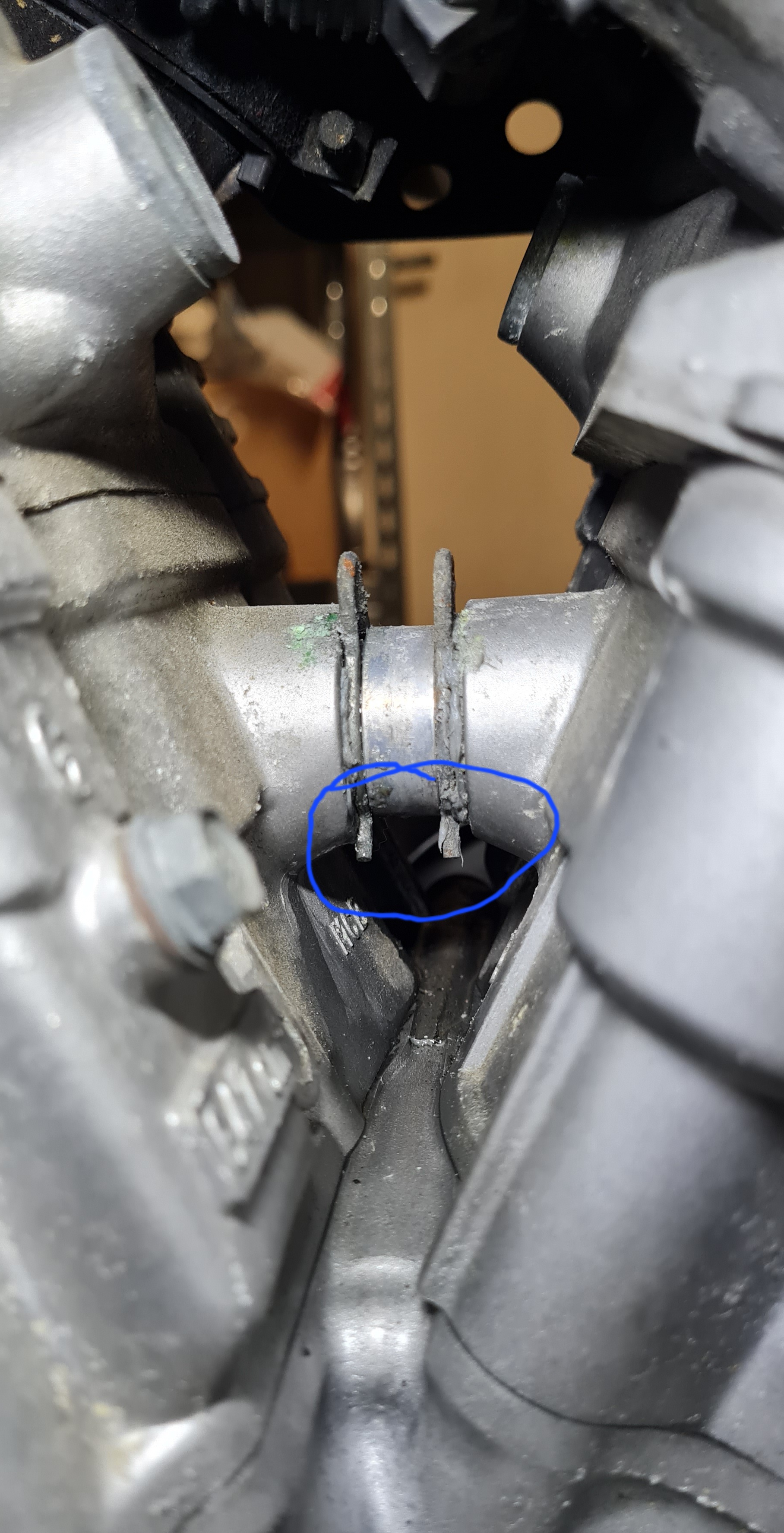

Bonjour les twinistes.
:gloup Mon fidèle destrier a une fuite légère de ldr entre les deux cylindres. J'ai l'impression qu'il y a deja eu de la pâte à joint grise. Je ne me vois pas sortir les cylindres pour ça.
Donc je pense refaire la même chose. Pâte grise.
Mais avant de me lancer, je me demande juste à quoi servent les deux épingles? Simple positionnement?
Est ce qu'il y a moyen de faire coulisser le tube d un cylindre à l'autre pour beurrer de pâte ou changer les torics s il y en a?
Merci à vous
Biggen

oui et oui.
Te conseille de remplacer les joints.

Si il y a une fuite, c'est que les joints sont morts
Pour les remplacer il faut retirer les deux agrafes et faire coulisser la partie cylindrique d'un côté pour remplacer un joint et de faire coulisser de l'autre côté pour remplacer l'autre :wink:
Lorsque je remplace ces joints, j'applique du l'huile ou graisse de silicone afin de faciliter la pose.

Génial. Je me disais aussi que ça devait être bien pensé.

Commande bien les joints avant de démonter, car ils sont tout à fait spécifiques ceux-là

Justement ils donnent la dimension de 21.5 x 2mm sur Les doc technique. +3e le Toric chez Honda
Je vais surement le prendre sur 123roulement en VITON.
0.95E
