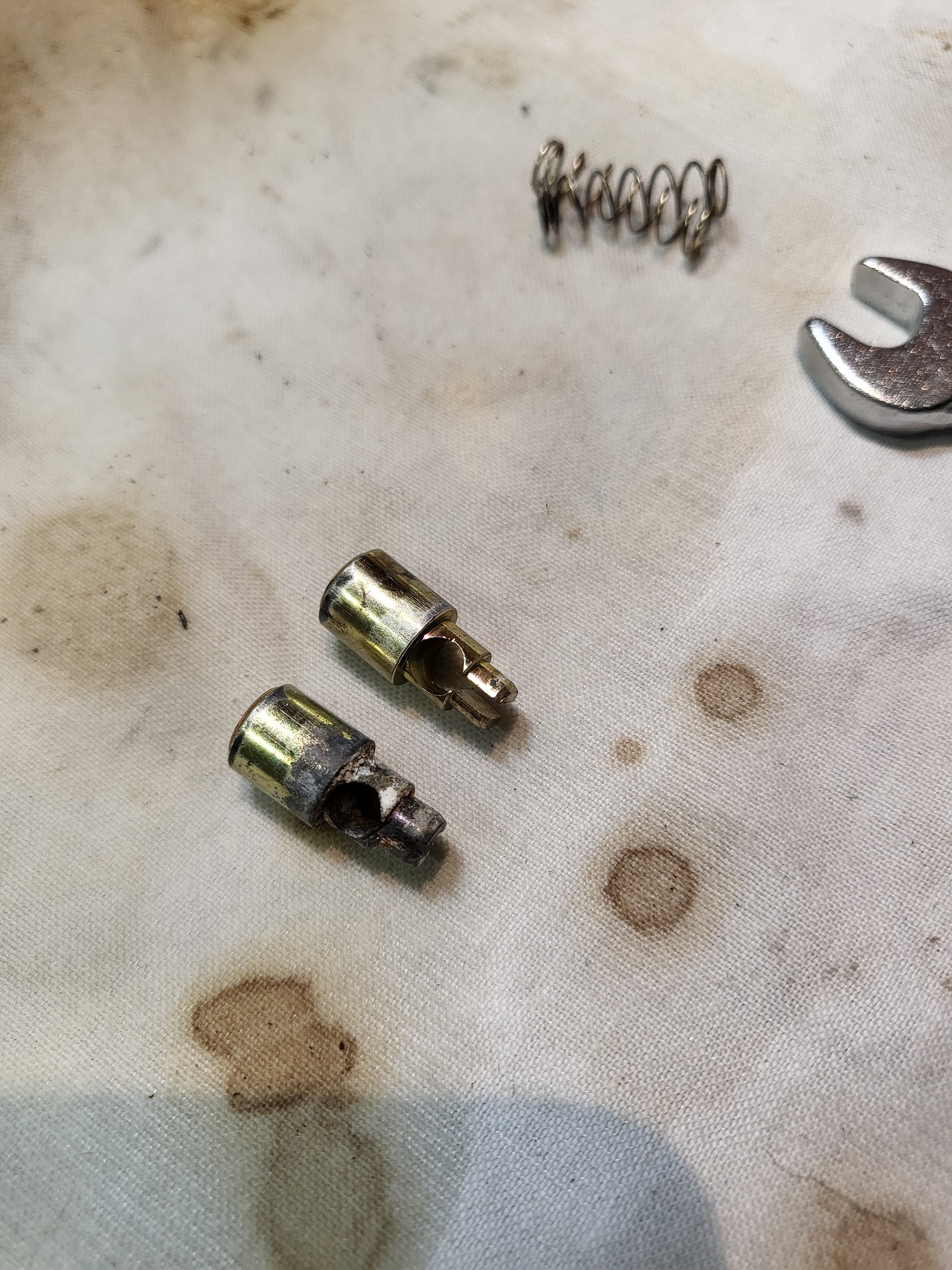

hello à tous , je démonte mes carbus car un des boisseaux est un peut paresseux (enfin je pense) , il va pas aussi vite que l'autre en fait quand on le titille directement . c'est celui cylindre avant, mais une fois tout démonté , membrane enlevée il descend nickel pas de frottement pas de blocage...
donc je me demande si la mise à la PA par le petit trou peut être bouché???? avez vous deja eu ça?
ensuite j'avais le strater carbu avant de bloqueé dans son logement !!! mais vraiment bloqué il a fallu une heure avec WD40 et pointeau pour le faire sortir...
et pour finir je mesure le ressort carbu avant et trouve 17 à peine... est ce bon je ne trouve aucune côte des ressorts.. :pasfou :pasfou
. voilà mes déboire du soir... :ahhhhh

voilà j'ai finalement tout remonté après nettoyage graissage , je pense que mes bougies noires sur le cylindre avant c'était bien le problème du starter avant (carbu droit) bloqué dans son logement.....le conduit côté membrane qui met à la PA arrive au niveau du coulisseau de starter. :premier
bien content, maintenant il faut rouler...
