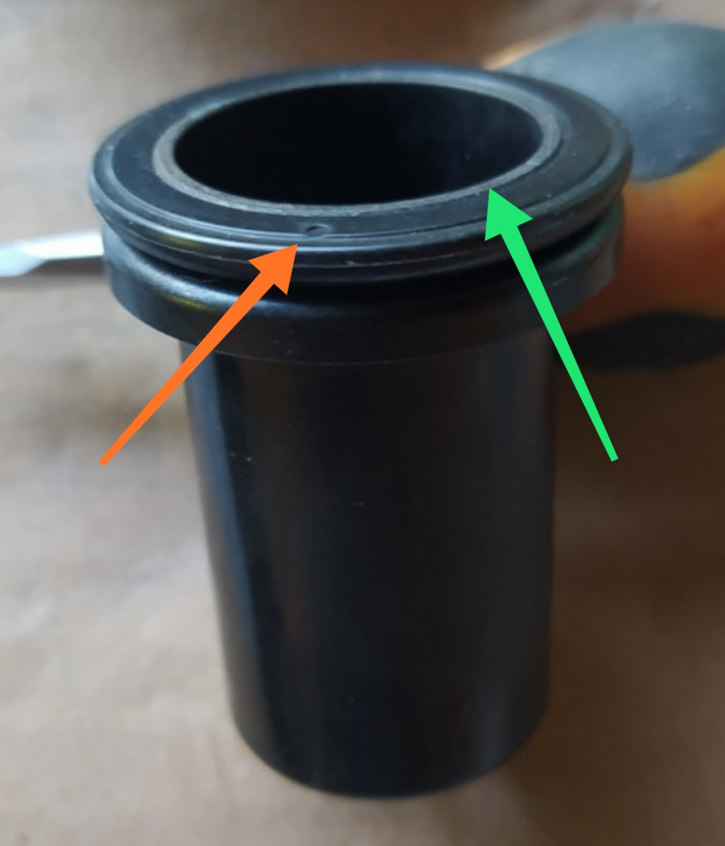

Non tu n'es pas le premier, ces kits de rénovation ont déjà été utilisés ici mais je ne me souviens plus par qui, une recherche ici devrait aider.
Il y a eu plusieurs types de boisseaux peut être que le tien ne nécessite pas de découper une éventuelle bague supérieure ? J'ai du mal à voir aussi..
Tu as essayé un montage à blanc ?
Peut être que la bague à ôter est au bout de la flèche orange et la bague qui servira de support au collage de la membrane est au bout de la verte ? J'ai retrouvé ça aussi : viewtopic.php?t=33111
Mais un peu tard puisque tu as déjà ton kit. Le montage a l'air différent, il n'y a pas besoin de faire sauter la bague.

Je pense qu'il faut couper (proprement) la bague (flèche verte).
La nouvelle membrane a cette bague. Et c'est toujours collé.
Et ils précisent de faire un montage à blanc avant de coller.

Re: démontage carbus
donc,
j'ai essayé de couper la bague avec une pince coupante mais je n'y arrivais pas.
du coup j'i essayé de faire levier en m'aidant du bourrelet inférieur du boisseau et la rondelle est venue très facilement.
c'est bien la rondelle flèche orange qui s'enlève.
sur mes photos ci-dessous, on voit que j'ai essayé de couper la rondelle, puis le positionnement de l'outil pour faire levier.

Je viens d'en faire un jeu, pas si facile que ça à virer l'ancienne bague dans mon cas c'était bien une bague en plastique comme sur la notice.
Mais super chiant à couper même avec une mini pince coupante, le plastique part en petit morceau, mais délicat de casser la partie qui reste dans la rainue sans rien endommager
Le résultat est très correct
Y'a plus qu'à voir au montage ...

Moi aussi , j'essaie de comprendre. N'y aurait-il pas plusieurs sortes de membranes selon les kits réparation ?
D'origine, il y a une gorge dans la partie supérieure du boisseau dans laquelle viennent une bague inférieure et une bague supérieure entre lesquelles est pincée la membranne.
Dans le vidéo qui montre le démontage puis remontage de la membranne sans couper de bague, il doit s'agir d'une membranne conforme à l'origine...
Quand, dans un kit réparation comme ci-dessus, on nous demande de couper la bague supérieure, on créee un vide de 1 mm entre la bague inférieure et le rebord supérieur du boisseau que la nouvelle membranne à coller devra combler, non ?
Et la difficulté de couper la bague réside dans le fait qu'on peut difficilement atteindre la partie au fond de la gorge du boisseau. Difficile à faire sans matraquer le boisseau !
Et à 236€ le morceau, il faudra bien qu'on trouve une solution perenne, j'ai envie de rouler encore un peu en T@... Des fois qu'elle passe entre les mailles du filet du CT pour raisons d'âge... On peut espérer...

Bonsoir à tous,
Avez-vous essayé de faire levier pour enlever la bague?
Moi ça a super bien Marché.
