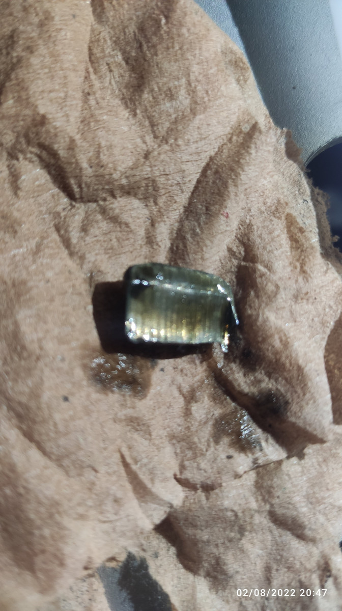

Suite à l'inspection, voici ce que j'ai constaté :
- Au moins un culbuteur ( celui du milieu sur la photo suivante ) est cassé, comme prévu, et j'ai retrouvé le morceau cassé dans la culasse. Les autres le sont possiblement aussi mais je n'ai pas vu d'autres morceaux suite à mon inspection rapide. Mais bon ils seront tous changés.

Posté : 02 août 2022, 22:58
par Renaud42
Pour tes chaines de distribution, si les deux sont à 4mm c'est bon, c'est presque neuf.
Tes culbuteurs ont cruellement manqué d'huile et il faut rechercher s'il y a une autre cause que tout bêtement l'oubli de compléter le niveau.
Ca peut être quelque chose de bouché ou une fuite.
Tes arbres à cames doivent être morts si tes culbuteurs sont dans cet état (ultra décédés)...
Posté : 02 août 2022, 23:40
par marcopolo
C'est pas bon signe tout ça, j'ai jamais vu des culbuteurs cramés et cassés comme ça. La seule fois où j'ai vu un culbuteur cassé c'était un défaut de fonderie.
J'espère que les portées des aac sur les culasses ne soient pas touchées.
Il s'est passé quoi sur ce cylindre ?

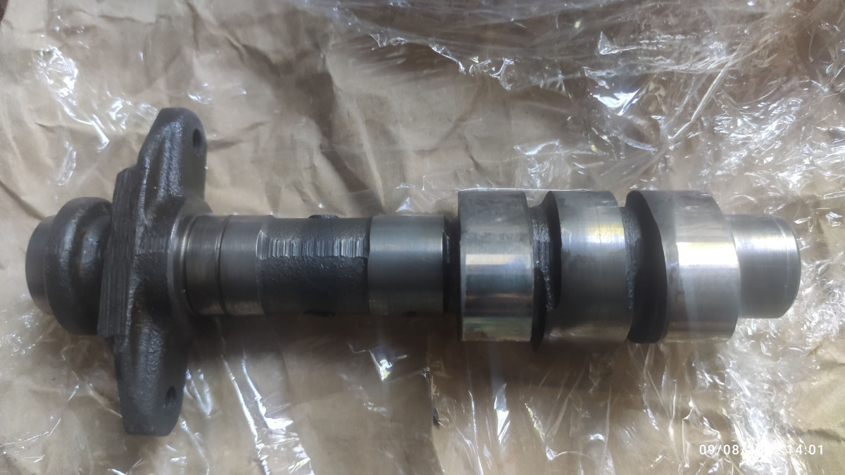

Les pièces moteur d'occasion viennent d'arriver et j'aimerais avoir votre avis sur leur état. Il me semble qu'elles sont en bon état.
L'arbre à cames du cylindre arrière :

Posté : 09 août 2022, 15:24
par marcopolo
Ça a l'air bien.
C'est surtout dans ton moteur qu'il faudra voir.
Suis d'avis de déculasser, c'est anormal cette casse de culbu. On ne sais pas comment va être la soupape ...

Un culbu cassé, y'a que 2 possibilités :
- un défaut de fonderie auquel cas tu devrais trouver des bulles dans le plan de casse
- le piston qui a tapé la soupape et le culbu a fait fusible

L'état de tes arbres à came de remplacement ne peut être considéré qu'après mesure avec un micro mètre d'extérieur (voir les valeurs page 91 de la RMT).
Le "il me semble que" laisse trop de place à l'incertitude. Je ne sais pas ce qu'en pensent les dieux de la mécanique mais c'est mon avis.
Je suis d'accord sur le principe, je n'ai pas tout l'outillage nécessaire ( ni le lieu ) pour faire tout ce que j'aimerais faire, donc je me fie à mon bon sens et à mon expérience. Je prendrai mon temps au remontage ( si j'arrive à démonter un jour ) de faire tourner à la main le moteur et sentir les choses ou faire rentrer une caméra endoscope pour voir clairement si l'intérieur est ruiné ou non.
En attendant je fais au mieux.

AAC et pignon
AAC et pignon
Qu'en dites-vous ?
Merci d'avance
Posté : 20 août 2022, 20:15
par Flan
Pour l'état des paliers et le petit décalage (j'ai déjà vu ça, j'ai l'impression que ce n'est pas un drame mais je ne suis pas mécano), j'invoque quelques bons gugusses par ordre alphabétique :
