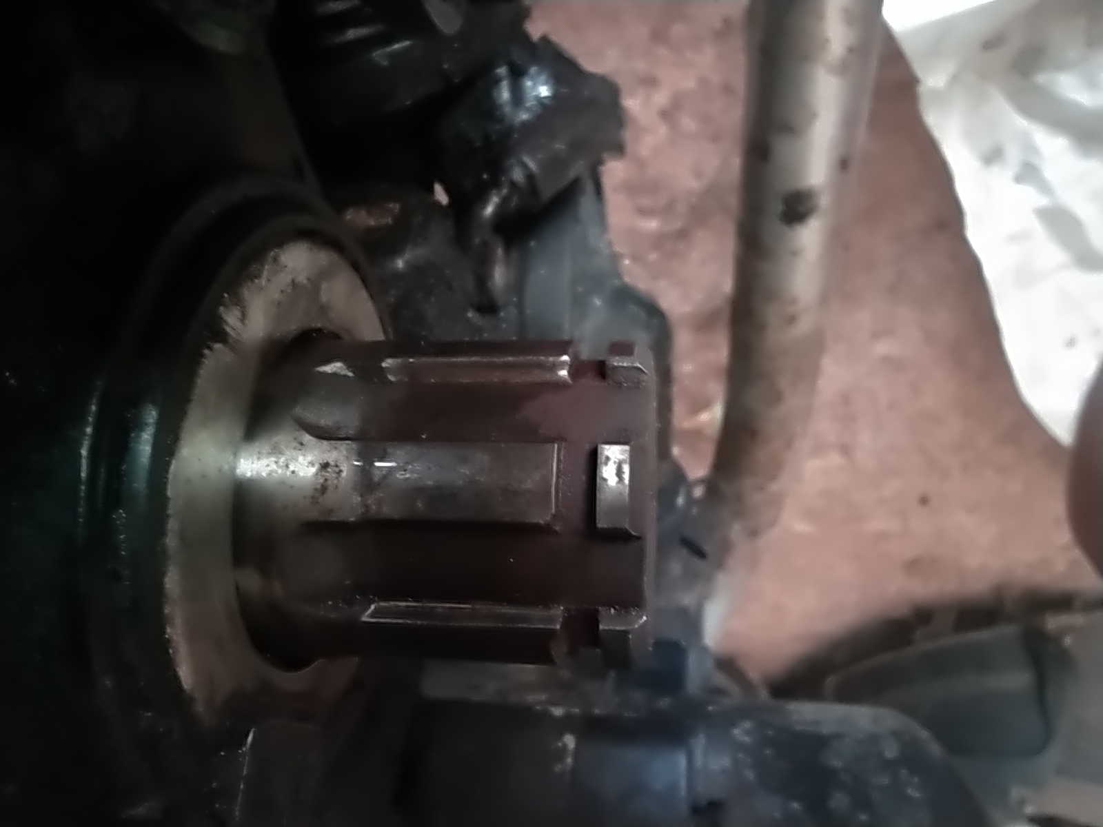

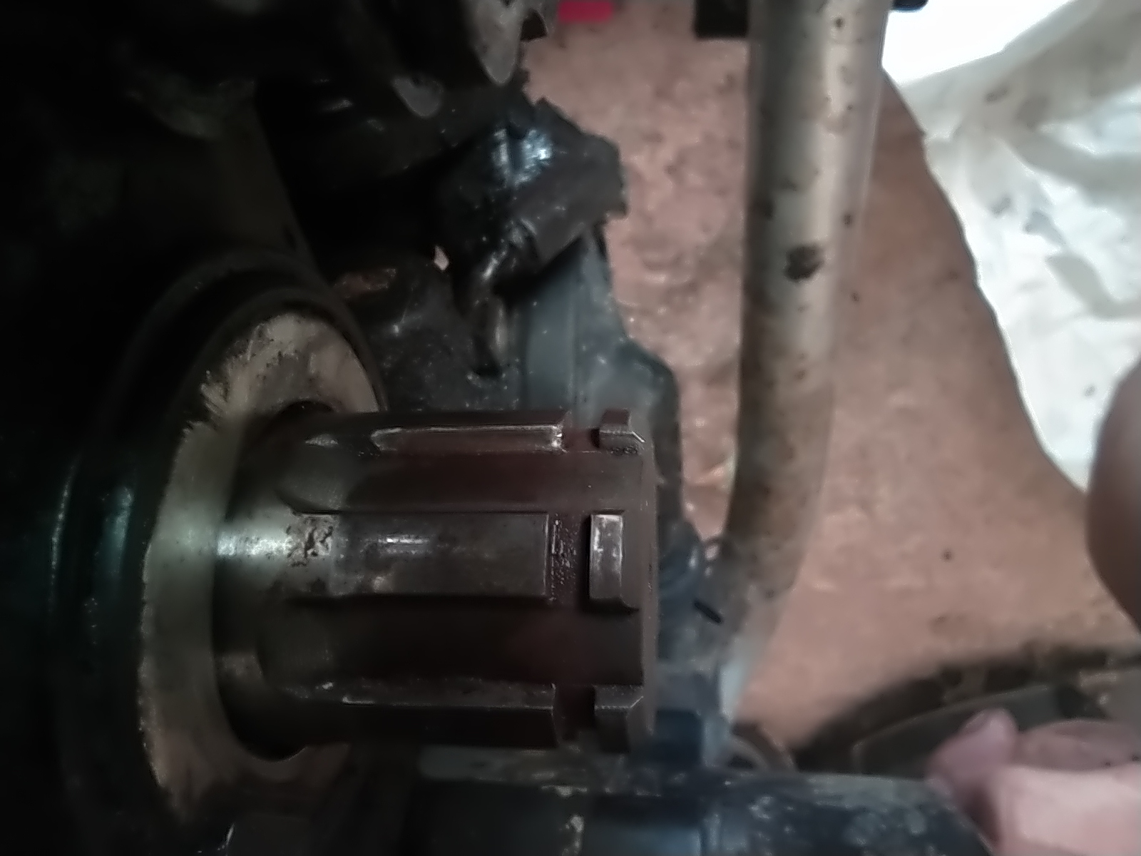

-L'état des cannelures de l'arbre de sortie de boîte, je le met en rouge c'est pas pour rien.

J'ai fait allusion à l'ASB et aux chaines de distrib.
Je ne sais pas si tu t'es renseigné (notamment ici) sur ces points particuliers des 87/88.
Question ASB, le problème survient quand la meule a bcp roulé avec une chaine trop tendue.
Résultat le pignon de sortie de boite "bouffe" les grosses cannelures (particularité des 87/88 par rapport aux modèles suivants avec cannelures fines) de l'ASB.
Et quand ça arrive ça veut dire généralement moteur mort vu le coût de réparation.
On a eu un certain nombre de membres ici qui se sont fait avoir et ont acheté une T@ qui avait le PSB soudé à l'ASB à cause de ça
Donc si tu ne l'a pas fait à l'achat, vérifie avant tout autre chose.
Et fait péter une photo de la chose ici.
Si l'usure est "raisonnable" il y a une parade: un pignon "spécial" que tu pourras trouver ici.
Evidemment c'est mieux de pas avoir d'usure du tout.

bon ben en tant que novice de la transalp, je n'ai pas du tout regardé l'ASB
je vais faire ça ce soir,
j'ai quand même regardé la tension de chaîne, je peux quand même déjà dire qu"elle n'est pas tendu à fond... espoir, espoir...

démonté seulement ce matin (l'alternateur d'une de mes voitures m'ayant pris mon temps les autres soir )
du coup messieurs les spécialistes, à vous de me dire.....
je sais presque tout sur tout, malheureusement pour moi, ce que je ne sais pas est le plus important...

Pense à bien le graisser avant de remonter, et peut-être aussi changer la plaquette de fixation du pignon qui est probablement d'origine et usée.

du coup je ne vois pas ce qu'est un asb usé...( ayant regardé certaines photos)
dois-je quand même installer un pignon kkb par précaution? où je trouve cette plaquette de fixation?
de la graisse de base ça convient?
Vous pouvez pas savoir à quel point je suis soulagé, ca m'a trotté ces 2 dernières nuits...

En grosses cannelures, j'ai ça, tu vois ce que c'est là ?

T'ain, fallait pas dire "bien dégagé derrière les oreilles"

ah oui quand même...

Beh ouais, pas pour rien qu'on insiste sur cette vérif là

Et en petites cannelures, en mode je rentre à la maison en poussant, j'ai celle-là

Graisse "quelconque".
Je conseillerai de changer la plaquette tous les 1 ou 2 kits chaîne selon les km qu'ils te font.
Et surtout il faut une bonne détension de chaîne !
