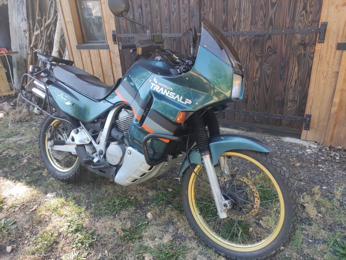

Démontage carbus effectué.
Sale a l'extérieur mais plutôt très propre a l'intérieur.
J'ai juste nettoyé les gicleurs principaux et ralenti, et les pointeaux.
Les membranes sont très souples, plutôt brillantes, donc je les remonte.
Par contre les joints des cuves sont très aplatis, je vais devoir les changer je pense(?) . Où les acheter pour être livré (très) rapidement?? Merci
