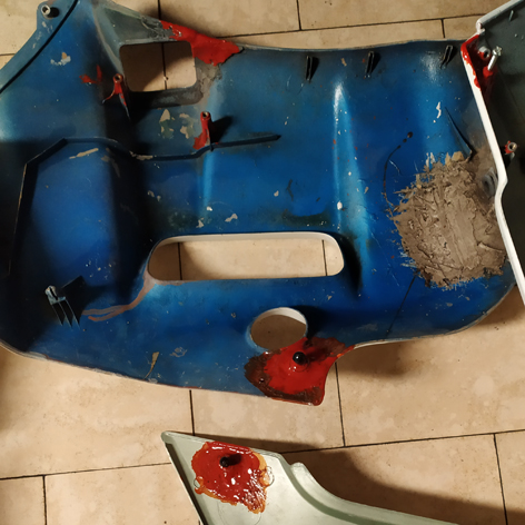

J'ai acheté cette moto sans carte grise j'ai donc également acheté un cadre propre avec CG à côté.
La moto n'a du être beaucoup entretenue, pignon de sortie de boîte HS, plaquettes et mâchoire de frein idem. Je vais tout refaire pour repartir sur une base saine et propre.
Cette semaine j'ai complètement démonté la moto, démonté et nettoyé l'amortisseur arrière, le faisceau et quelques vis par ci par là. J'ai également réparé les carénages avec la fameuse colle Lego.
Semaine prochaine, je repeint le bras oscillant et quelques babioles et je m'attaque au nettoyage du moteur !
Ça fait du bien de remettre les mains dans le cambouis 😁
