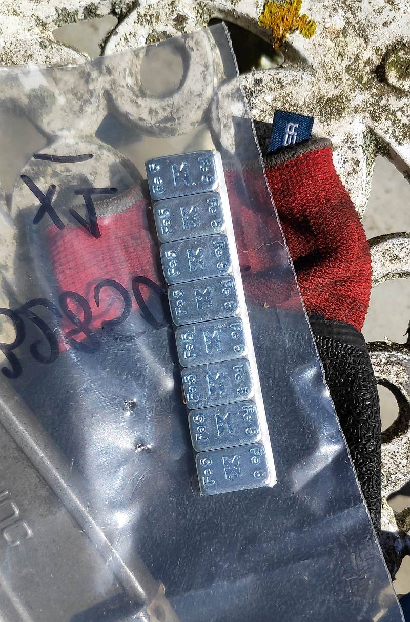

Des masses d'équilibrage, on en trouve facilement, souvent par 5g, avec une semelle sur mousse autocollante.
un feutre, du gros scotch.

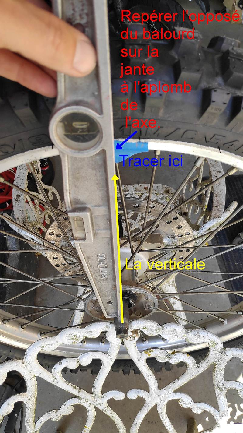

REPÉRAGE DU BALOURD: Pour repérer un déséquilibre statique c'est simple, il suffit de placer la roue avec son axe posé bien à l'horizontal, le tout étant bien libre, les roulements étant bons.
On laisse tourner la roue, elle finit par osciller comme un pendule, jusqu'à ce qu'elle s’arrête dans sa position d'équilibre: Le balourd est situé tout en bas!
On repère son opposé en haut à l’aplomb de l'axe, j'utilise un niveau à bulle pour peaufiner, un coup de feutre, puis je répète l'opération plusieurs fois et dans les deux sens, car avec les frottements résiduels la roue ne s’arrête pas exactement à la même position. On finit par cerner le point qui revient le plus souvent, ou celui qui est situé à peu près au centre de tous les traits de feutre.
Dans mon cas je suis arrivé à situé le point à équilibrer avec une marge d'erreur assez petite, maxi 1 cm!
C'est important de bien cerner ce point, c'est là où on va coller le plomb pour faire contrepoids et équilibrer la roue.

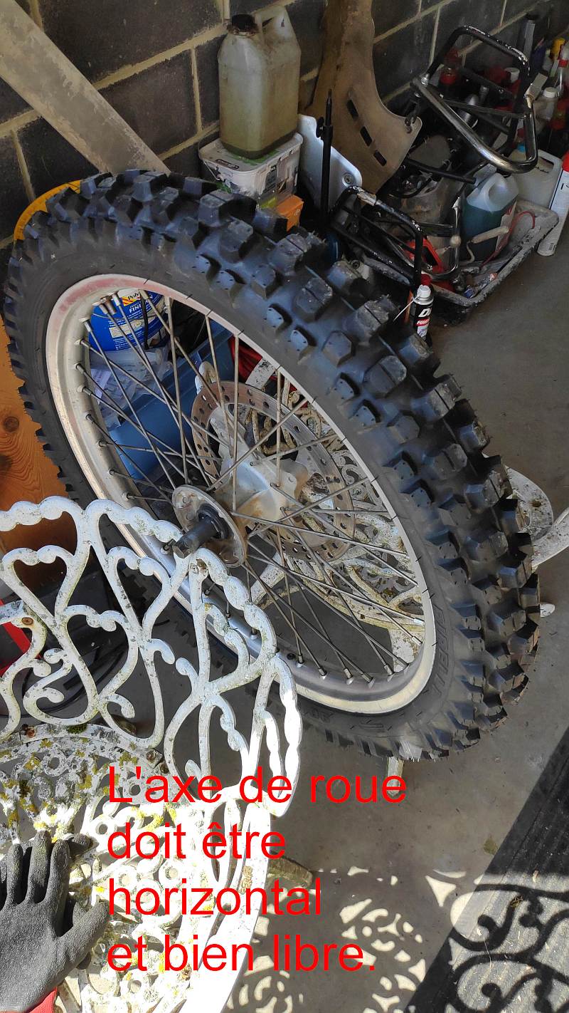

Travailler sur un sol bien plan et horizontal, placer l'axe sur deux supports pour qu'il soit bien horizontal.
Étape 1: FAIRE UN BEAU MONTAGE.
En faisant tourner la roue, elle s’arrête systématiquement avec le balourd en bas et l'endroit qu'il faudra équilibrer en haut, bien le repérer.
Étape 2: REPÉRER L'ENDROIT OU IL FAUDRA EQUILIBRER.
Pour équilibrer la roue, placer le point à équilibrer à 90° et y ajouter provisoirement autant de masse que nécessaire pour que la roue s'équilibre.

LES MASSES d'EQUILIBRAGE.
