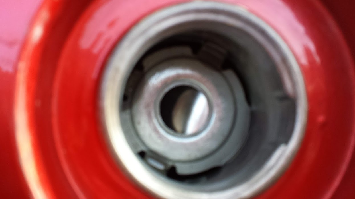

J'avais le même problème qui s'est résolu par hasard sur ma T@650 année 2000.
Lors du premier essai de démarrage de mon xls, j'avais besoin de carburant et j'en ai donc piqué un peu sur la T@.
Pour ça, j'ai utilisé cette pompe, qui m'a obligée à écarter la trappe manuellement.
Bah depuis la trappe reste entre-ouverte (pas beaucoup mais suffisamment pour permettre à plus d'essence d'entrer dans le réservoir lors du plein), ce qui m'autorise à faire mon plein bien plus facilement et rapidement (et ma grosse qu'est-ce qu'elle picole, donc souvent !!!)
Malgré cela, en cas de chute, je ne perds pas d'essence.
Je ne sais pas si c'est une bonne idée mais ça fonctionne bien mieux !

De quelle trappe parles-tu ?
Bourgeoise 650 2001 :-D
lna
Messages : 456
Re: Réservoir 650 : augmenter l'évent pour faire le plein plus vite
Message par lna »
Lorsque j'ouvre le bouchon de réservoir, il y a une plaque amovible (que j'appelle trappe) et qui s'écarte sous la pression du pistolet.
Je fais une photo dans la matinée pour illustrer mon propos et je posterai ce soir...

Un grand merci. Je regarde cela au plus tôt.

lna a écrit :
02 mars 2021, 18:25
Jamais vue sur la mienne... Transalp 650 2006.
:pasmafote

Bonne nouvelle : du coup j'ai moins d'hésitation à la neutraliser.

J'ai du mal à comprendre à quoi sert cette "trappe" d'origine :pasfou

giaco a écrit :
04 mars 2021, 08:57
Ouais, j'allais le dire! A quoi sert cette plaquette???
Perso j'utilise aussi la méthode "cosaque": pistolet dans l'orifice de la trappe jusqu'au premier déclenchement puis remplissage "rock 'n roll" avec le pistolet tenu en hauteur... c'est pas pour les malheureuses victimes de Parkinson, mais ça marche mieux comme ça même si ce n'est pas idéal...
Ça doit être les normes, principalement pour le recyclage des vapeurs pendant le plein.
