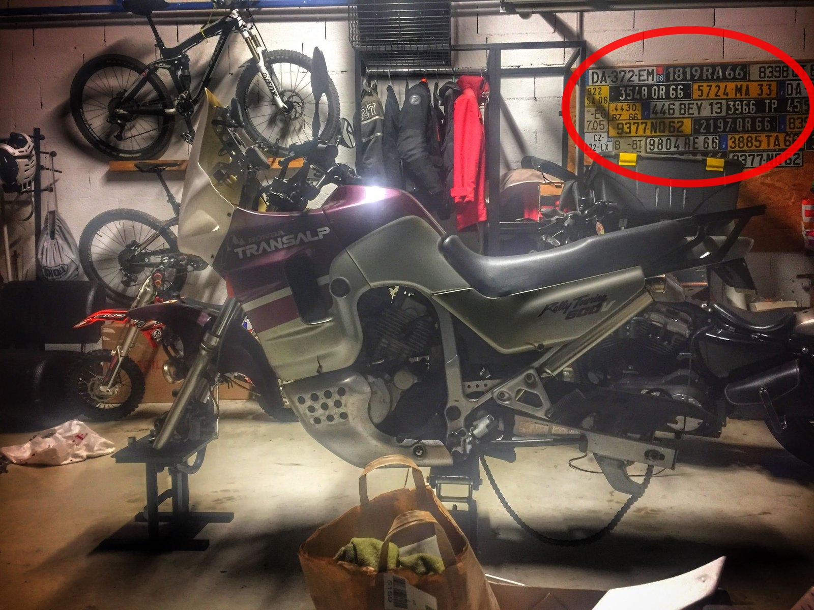

Messages : 14998
Re: La mémère à Niko en cours de "rallyefication" !
Et moi je m'emmerde à flouter mes plaques ! :lol: :lol: :lol:
Messages : 37861
J'en ai aussi sur mes portes de placards :D
