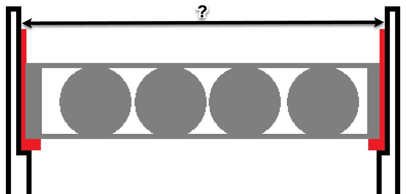

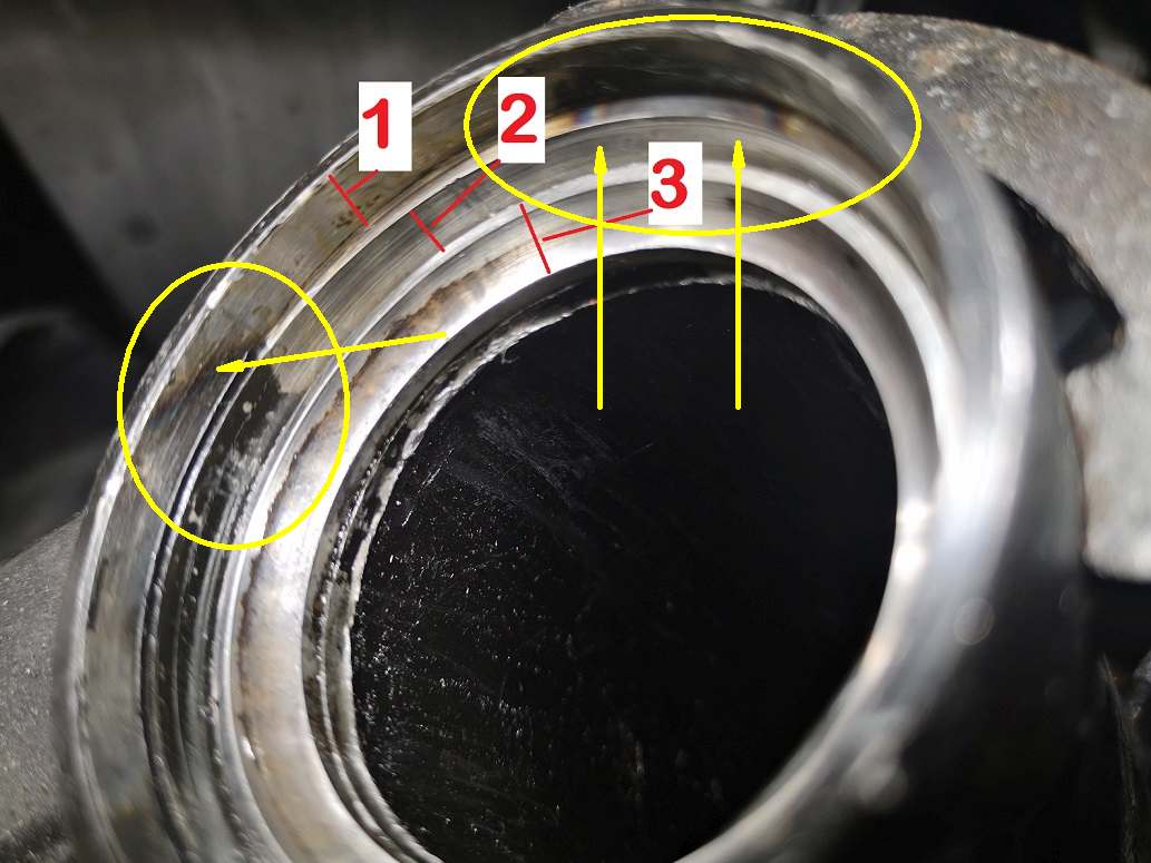

Je complète ce poste car je suis tombé sur une bizarrerie au niveau de l'intérieur de la colonne de direction.
Lorsque j'ai voulu enlever le roulement du bas, en tapant avec une barre sur l'épaulement, rien ne bougeait, rien du tout, pas d'un poil.
Je me suis aperçu que l'épaulement qui dépassait et donc que je voyais d'en haut n'était pas le roulement qui dépassait. Entre la colonne et le roulement il y avait une bague très fine (en rouge sur le schéma ci-dessous) avec son épaulement du même diamètre que le roulement.
Cette bague, ou ces bagues car la même était sur la partie haute de la colonne également, semblent servir pour rattraper un défaut d'usinage trop important.
Mon frangin mécano moto et un copain très affuté également dans la mécanique moto n'ont jamais vu ça.
Si quelqu'un connait l'histoire de cette bague, je suis preneur.
Voir schéma ci-dessous:
Je suis arrivé à sortir les 2 cages en faisant péter une partie du rebord de la bague rouge afin de venir appuyer avec ma barre sur la portée du roulement.
Cette bague fait moins de 1mm d'épaisseur sur la circonférence. Son épaulement fait dans les 3mm (ce que j'ai fait péter sur 1 bon centimètre à 2 endroits.
Photo où voit distinctement la cage roulement (3) et la bague qui dépasse sur 3 ou 4mm (2). (1) c'est la colonne de direction

Quelle est la cote ?
Quelle est la cote.jpg (31.78 Kio) Vu 3662 fois

Très bonne remarque Marcopolo,
J'aurai dû prendre cette cote mais je n'y ai pas du tout pensé.
J'ai tout remonté avant hier soir :? :(
Les roulements commandés sont identiques à ceux d'origine mais en conique:
- Diamètre intérieur: 26 mm
- Diamètre extérieur: 47 mm
- Epaisseur: 15 mm
Donc la cote que du demandes doit être de 2mm mini de plus que les 47mm car la bague en haut faisait à vue d'oeil 1mm d'épaisseur.
Celle du bas est moins épaisse.
Si je dois resserrer l’écrou annelé je prendrai la mesure.

Avant tout: J'ai créé un sujet spécifique, pou rne pas interférer avec celui de Stefter et aussi parce que ton problème est atypique. J'espère que tu es OK avec ça ? ;)
Donc tu as remonté comme c'était à l'origine: avec cette bague ?
As tu regardé sur les microfiches (par exemple bike parts ou CMSNL) pour voir si elle apparait ? C'est pour vérifier l'hypothèse d'un usinage atypique chez Honda... (tu connais l’histoire de ta moto?)
Peut être aussi qu'une autre fourche aurait été adaptée sur cette moto par quelqu'un a une époque? (j'y crois moyen mais bon...)
OU bien un soucis mécanique qui aurait été réparé avec cette méthode? Mais sur le haut ET le bas j'y crois encore moins...
Autre chose qui n'a peut être rien à voir, et qui n'existe peut être que dans mon esprit, mais j'ai l'impression de voir des traces d'oxydation typique d'un fort chauffage à deux endroits, sur cette bague et sur la colonne (voir photo). C'est peut être un effet de la photo?

Sans apporter de solutions à ce problème, j'ai pu constater que le changement de roulements de colonne de direction sur la T@650 est particulièrement pénible et difficile.
Re: refection fourche changement ressort /progressif de darkos
Posté : 23 août 2020, 13:57
par Mototrell
EDIT pour corriger le message.
22 août 2020, 15:25
Certte bague sert à l'appui du chemin du roulement
J'ai changé deux fois les roulements de ma Transalp 650.
La premiére fois c'est une merde...
Ppat a écrit :
23 août 2020, 10:31
:ouioui
C'est necessaire faire une petite "morsure" sur elle pour pouvoir appuyer la barre et taper.
J'ai suivi les conseils et photos des italiens dans cette page:
https://tecnica.transalp.it/fai-da-te/4 ... terzo.html
Ici quelques photos d'une 650, avec le même aspect que la tienne:
