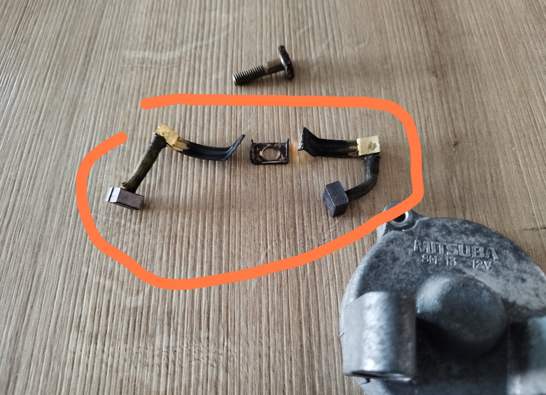

J'ai démonté mon démarreur, voir si les charbons sont bons. Alors oui! Ceux du support sont bons mais les autres... Le support est cassé, oxydé. Personne a ça qui traîne avec des charbons encore bons ?- Fichiers joints

Faut partir sur des charbons neufs.
31201MR6008 pour les 2 balais de ta photo
31206MR6008 pour la platine

Si tu ne veux pas prendre du Honda, tu les as chez wemoto :
balais de démarreur pour Transalp 99

Merci! J'attendais pour faire ma grosse commande, c'est fait... Manque juste les joints toriques des pipes de refroidissement sur le moteur...
Je me demande si le montage des balais était le bon pour que ça casse comme ça. Il y a deux rondelles maron, vont-elles toutes les deux à l'extérieur du cylindre? L'éclaté ne donne pas d'infos.

C'est un bout de l'éclaté du démarreur Mitsuba SM13 du PD10. là où j'ai placé le trait gris ce serait la limite entre, au-dessus, les pièces extérieures au stator (le cylindre du démarreur) et, en dessous du trait, les pièces intérieures, toutes enfilées sur l'axe située en dessous du porte charbon (2. jeu de cosses de balai). Si c'est bien ça, le joint torique (13) serait en contact du cylindre de stator. Est-ce bien ça?
l'éclaté complet : https://www.bike-parts.fr/honda-moto/60 ... 00/1/12311

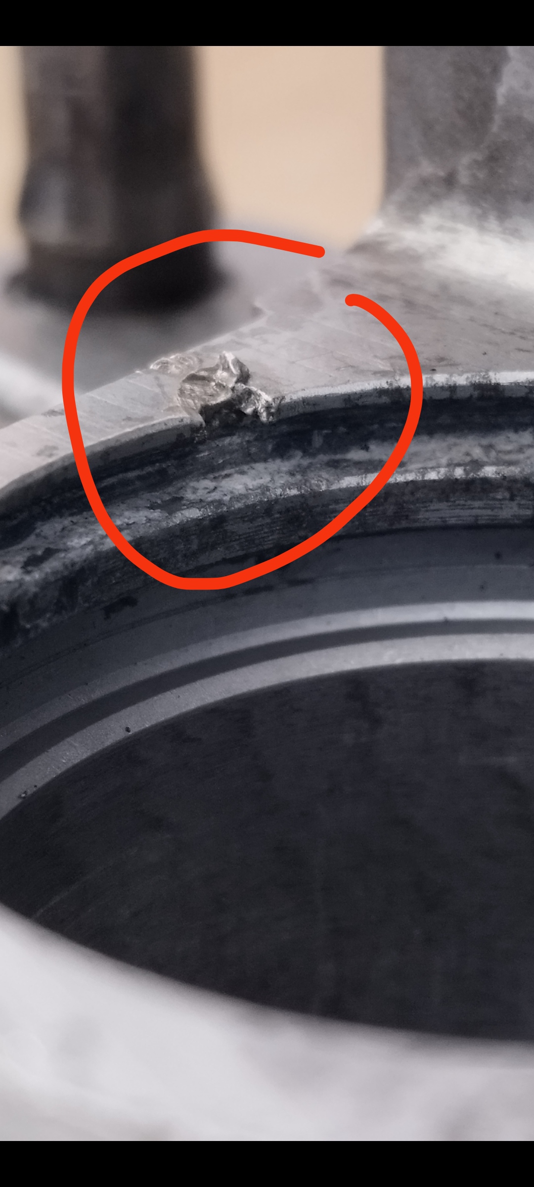

J'avance un peu ce week end avec un peu de peinture et encore des étriers.
J'avais un problème d'étrier arrière, problème pour lequel j'avais mis un message sur le forum. J'ai trouvé un nouvel étrier arrière sur LBC. Dans un très bon état, très facile de lui enlever son piston.
L'ancien étrier et son trou :
