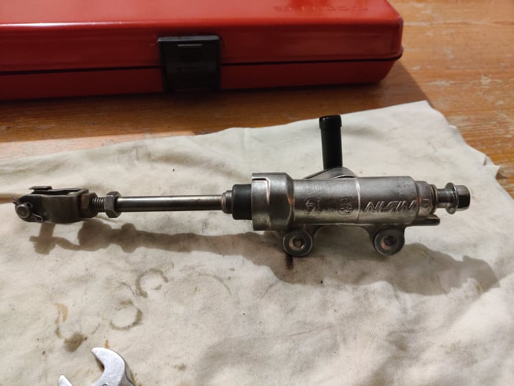

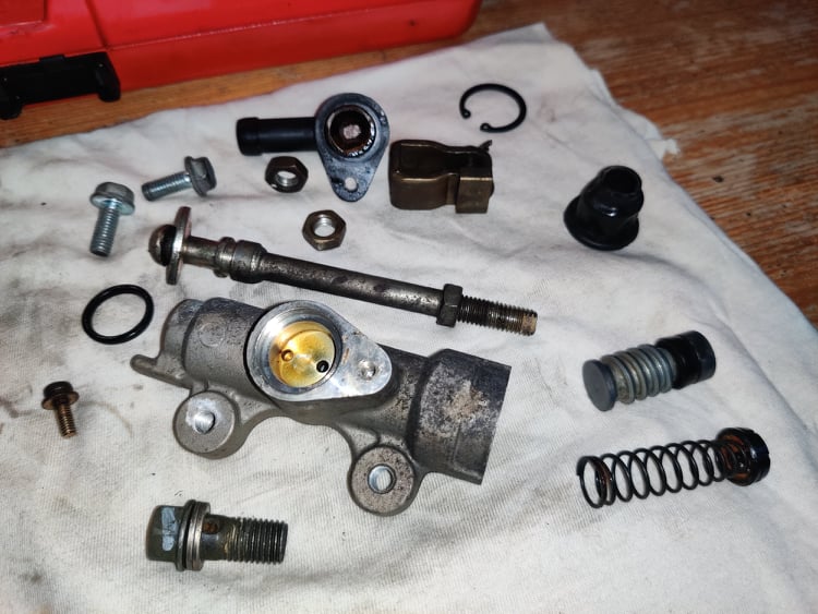

On continue avec le maitre cylindre arrière
Comme ça faisait un moment que la moto n'avait pas tourné, je préfère tout vérifier et remettre à neuf wow

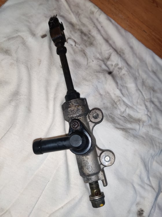

Voilà la bête

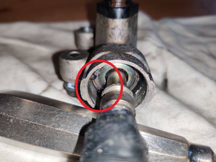

Pour commencer, il faut relever la protection en caoutchouc et enlever le circlips (entouré en rouge)
2 2.jpg (91.34 Kio) Vu 2305 fois
Ensuite tirer sur l'ensemble, tout vient

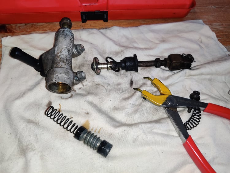

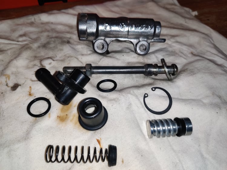

Voilà tout est démonté

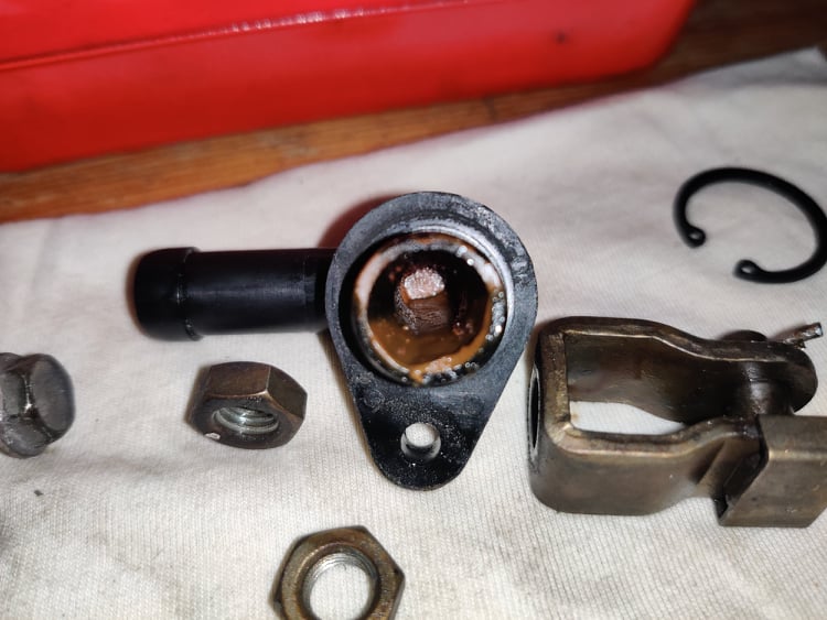

Beurk

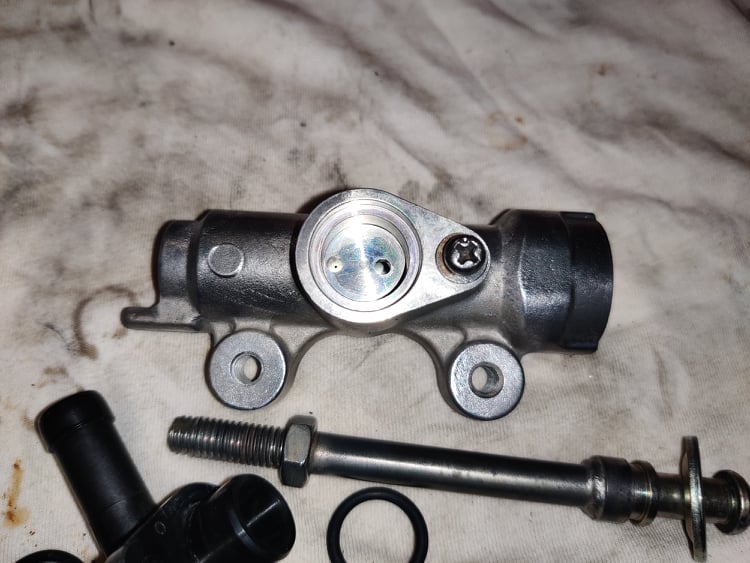

Passage au bac à ultrasons,c'est impeccable
Mise en place des nouveaux joints après passage à la brosse rotative

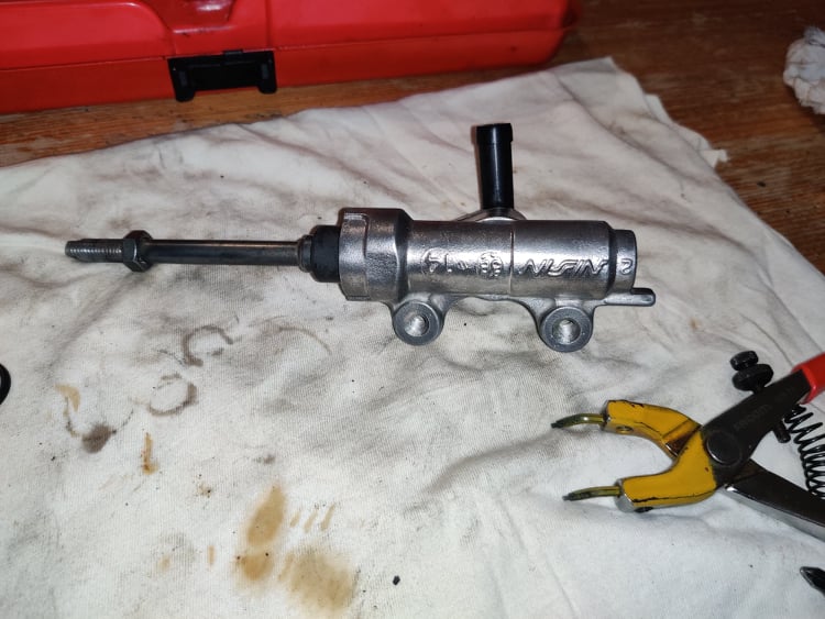

Remontage à l'inverse du démontage,et voilà c'est terminé! :-D
Il ne reste plus qu'à poser sur la moto

T'as bien fait de faire le maitre cylindre, c'était bien cracra dans le coude noir :wink:

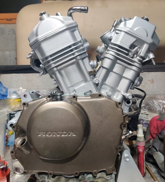

Un essai sur le moteur

Mais j'adore aussi cette couleur ... 😍
