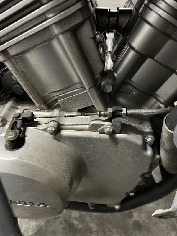

Pour la petite histoire, au début j'ai changé que les disques garnis et lorsque j'ai tout remonté, j'ai testé (toujours sans huile) et j'ai constaté que c'était dur. Je me suis dit que les lisses qu'étaient pas super en forme ça serait l'occasion de les changer vu que fallait tout redémonter pour vérifier l'ensemble.
Avant de tout remonter, j'ai tester d'actionner le poussoir sans le câble j'ai vu que ça allait tout seul donc j'ai trifouiller le câble oui pensant que c'était lui qui était mal positionné.
Entre temps hier soir, j'ai tout redémonté et monté les disques lisses neufs, l'empilement est bon pour moi tout est correct mais le chemin de câble m'a pas l'air optimal je mise plus sur ça ....

As tu vérifié que la pièce métallique qui tient le câble sur le carter d'embrayage est dans le bon sens ?

Re: Levier d'embrayage qui colle 1 fois après une pause // MAJ : Aide sur ouverture couvercle embrayage
Avant le 1er démontage je l'ai prit en photo elle était comme ça.
Je l'ai remise dans le même sens, je pense le bon.
