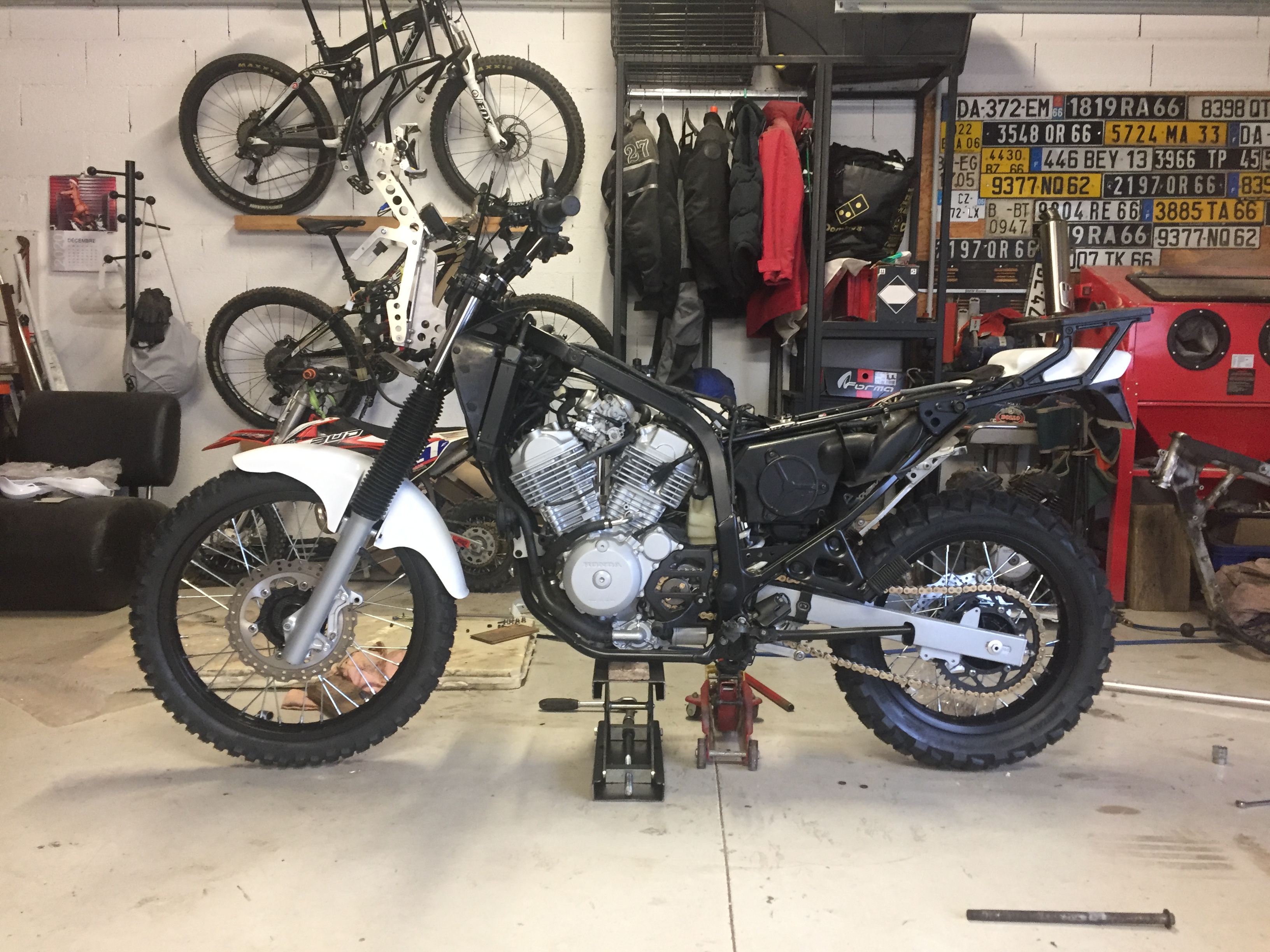

Re: La mémère à Niko en cours de "ralyfikassion" !
Posté : 01 mars 2021, 19:45
par Ptyniko66
Posté : 01 mars 2021, 19:48
par marcopolo
Ca commence à avoir de la gueule :love
Posté : 01 mars 2021, 19:49
par TiTi
Posté : 01 mars 2021, 19:54
par Ptyniko66
C'est looooooong.......
Posté : 01 mars 2021, 19:59
par marcopolo
Oui mais vu la réaction de Titi, c'est booonnn !!!
Posté : 01 mars 2021, 21:11
par franck62200
Joli les disques Wave :love
Si le VTT TREK te prend trop de place derrière tu peut me l'envoyer :respect :ouioui
Posté : 02 mars 2021, 21:21
par Ptyniko66
jobric a écrit :
02 mars 2021, 20:49
atelier propre et bien en ordre j'adore ! moi aussi un TREK mais un CLM 9,9 DI2 11V
LOL CA C'ETAIT AVAAAAANT !
Tu verrais maintenant entre la restauration de ma Transalp et la désosse de 2..... Y en a de partout, une chatte n'y retrouverait pas ses petits !!!!! Vivement que je boucle tout ca pour faire un big rangement !!!
Posté : 04 mars 2021, 23:58
par Ptyniko66
Depuis Novembre qu’elle est démontée posée par terre, ça me fait drôle de la voir à nouveau sur ses roues... 😍😍😍
