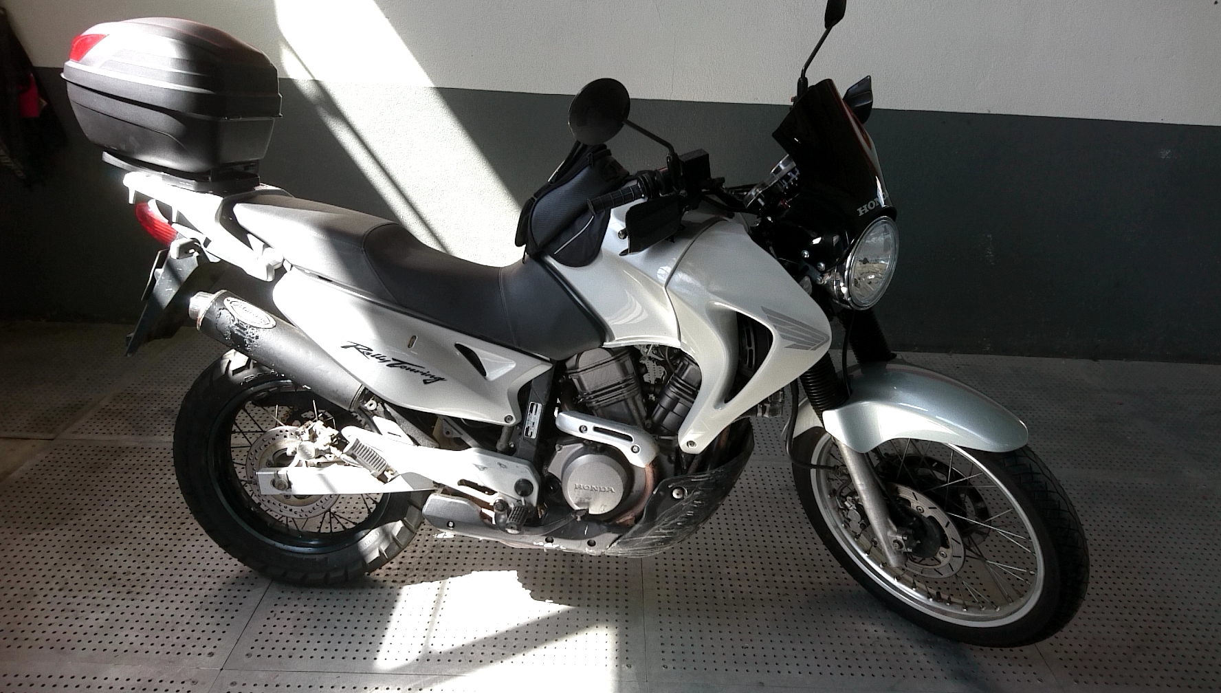

Bonjour à toutes et à tous, après avoir modifié 4/5 600 transalp je m'attaque au 650 transalp j'apprécie la différence de conduite ..un gamin de 52 ans.
La mienne et la prochaine.
Bonne route a tous..V
Je rajoute une photo de mon 600 transalp
modifié par la suite. Et quelques unes de ma collection

Il y a 7x la même photo au début !
