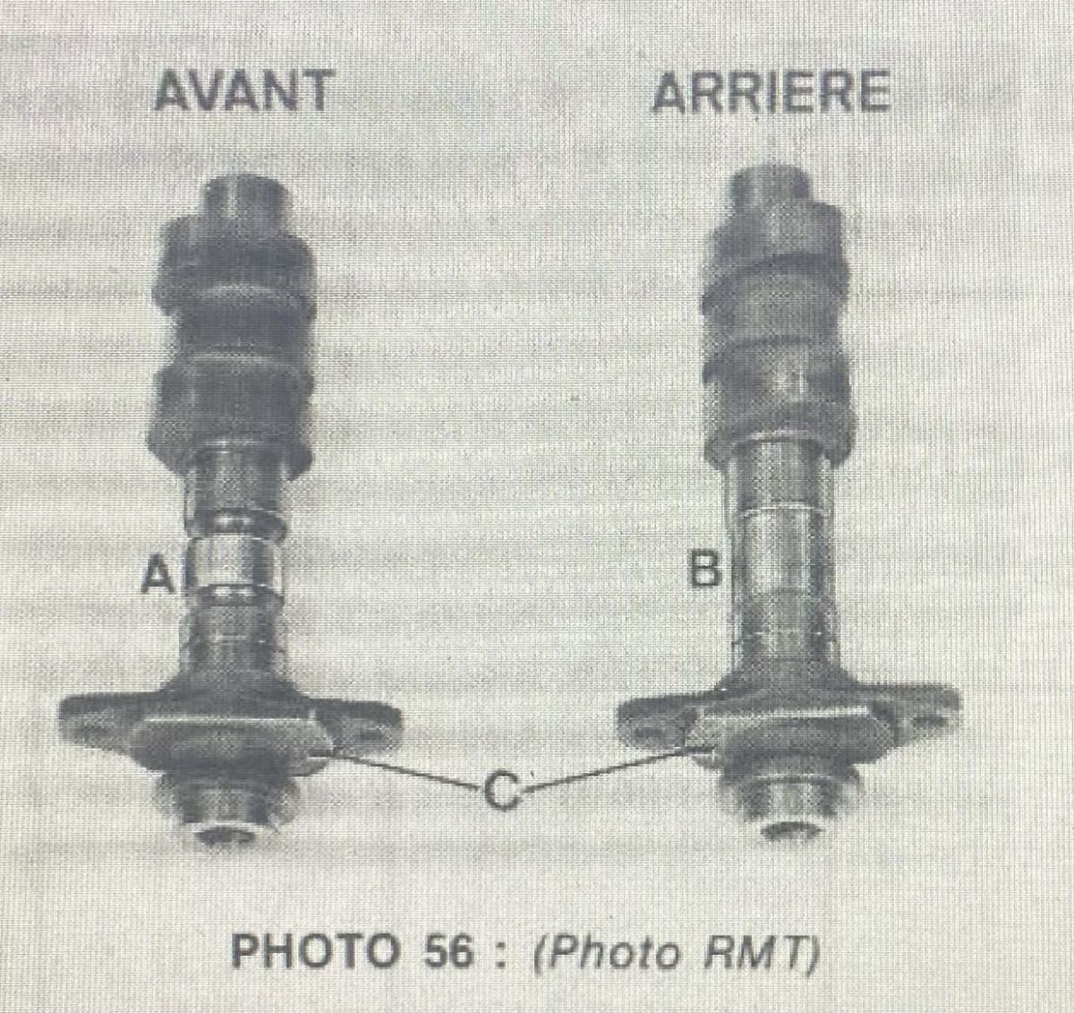

@Brunoma18
Messages : 49801
Been thanked : 249 times
Bruno va venir te lire. Il a l'habitude du remontage.
T'aurais pas inversé tes arbres à cames des fois (avant/arrière)?
Messages : 9517
Has thanked : 44 times
Been thanked : 98 times
Il y a ici un post très bien renseigné par @stefter :wink:
viewtopic.php?t=30072
29 sept. 2023, 07:24
J'y pensais justement !

Je pense pas m’être trompé. J’ai bien celui avec le tourillon a lavant

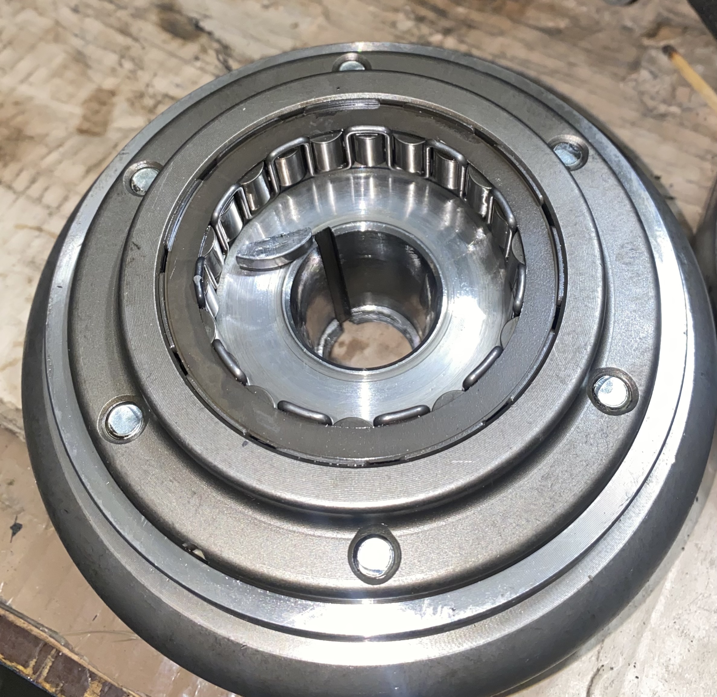

Je comprend plus rien :cry:
Impossible de démonter la vis du vilo pourtant j’ai serrer à la main j’avais pas réussi à atteindre les 100Nm, et là rien, grosse boulonneuse la première fois cetais venu facile.
Même avec une clé et un tube en rallonge avec mon père qui tiens le moteur elle veut rien savoir.
Je tourne bien dans le sens des aiguilles d’une montre (filetage à gauche) donc dans le sens de « serrage » normalement
Paquito59
Messages : 667
Localisation : Haut de France
Message par Paquito59 »

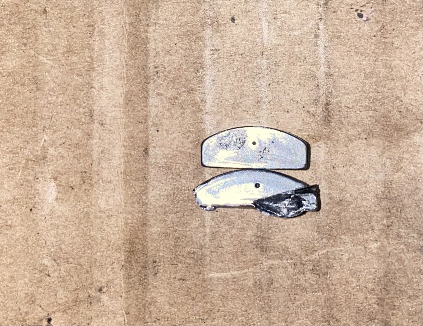

Ça a fini par sortir en chauffant et tapant et la, misère de misère.
Brunoma avait raison, j’ai du mal aligne le rotor avec la clavette et j’ai dû forcer et elle est rentré. Maintenant faut la sortir

Je ne comprends pas comment la clavette a pu se casser... ou alors elle avait déjà un coup dans le pif ?
Oui tu as raison c'est heureux de l'avoir découvert là.
Elle s’est pas cassé je crois elle s’est enfoncé dans la fente.
Elle avait pas l’air d’avoir un coup c’est moi qui ai du merder et forcer.
Messages : 49801
Bizarre. En principe c'est bien calé au fond mais ça peut pas s'enfoncer. Mais Bruno va te dépanner je crois :signe
Il est bien mon copain hein :bravo

Oui j’ai suivi ses conseils pour retirer la vis du vilo et la clavette. Il m’en a même envoyé une :bravo
Mais t’es sur que c’est caler au fond ? Ça me semble bizarre comment elle a pu se mettre comme ça alors ? J’ai retrouvé aucun bout
C'est ce que je comprends pas non plus... Je pensais qu'elle était cassée. Mais non. Ou alors c'est pas celle d'origine?
Quand je reçois celle de Bruno je ferai une comparaison on verra ce qu’il en est. Après c’est celle qui était monté et ça fonctionnait bien donc y’a pas de raison c’est que j’ai fais une bourde

J’ai bien reçu la clavette que m’a envoyé Bruno (merci à lui). En comparant les deux on dirait que celle qu’il m’a envoyé est plus haute et moins longue.

Quand je tapotes un peu pour la mettre en place elle bouge encore et j’ai pas énormément de clavette qui dépasse puis j’ai pas envie de forcer
Paquito59
Messages : 667
J’ai essayer les deux clavettes et à chaque fois lorsque je serre le rotor elle fini par sauter et se retrouver à l’arrière du rotor (comme sur la photo) du coup l rotor tourne avec la grande roue et est désolidarisé du vilo. La même en 3 tentative
Messages : 49801
Au fond du logement de la clavette il n'y a pas une merde qui l'empêche de se caler?
Paquito59
Messages : 667
J’ai réussi @Flan
En fait ce que j’ai pas fait (que j’ai pas dû faire la première fois non plus) c’est enfoncé le rotor dans son logement sur la queue avec la clavette au maillet histoire qu’il n’est plus de jeu radial comme la queue à un plus petit diamètre en bout et qu’il grossie au fur et à mesure que t’avance le rotor.
Du coup je serrais la vis avec le rotor de travers, il laisser sortir la clavette et au fur et à mesure que je sers il la pousse vers l’extérieur.
Maintenant c’est serrer, j’ai tapoter un peu plus fort sur la clavette pour la bloquer, au maillet sur le rotor et c’est nickel. (J’ai utilisé l’ancienne clavette, celle que m’a envoyé Bruno voulait pas se fixer dans le logement, pas Assez large je pense)
