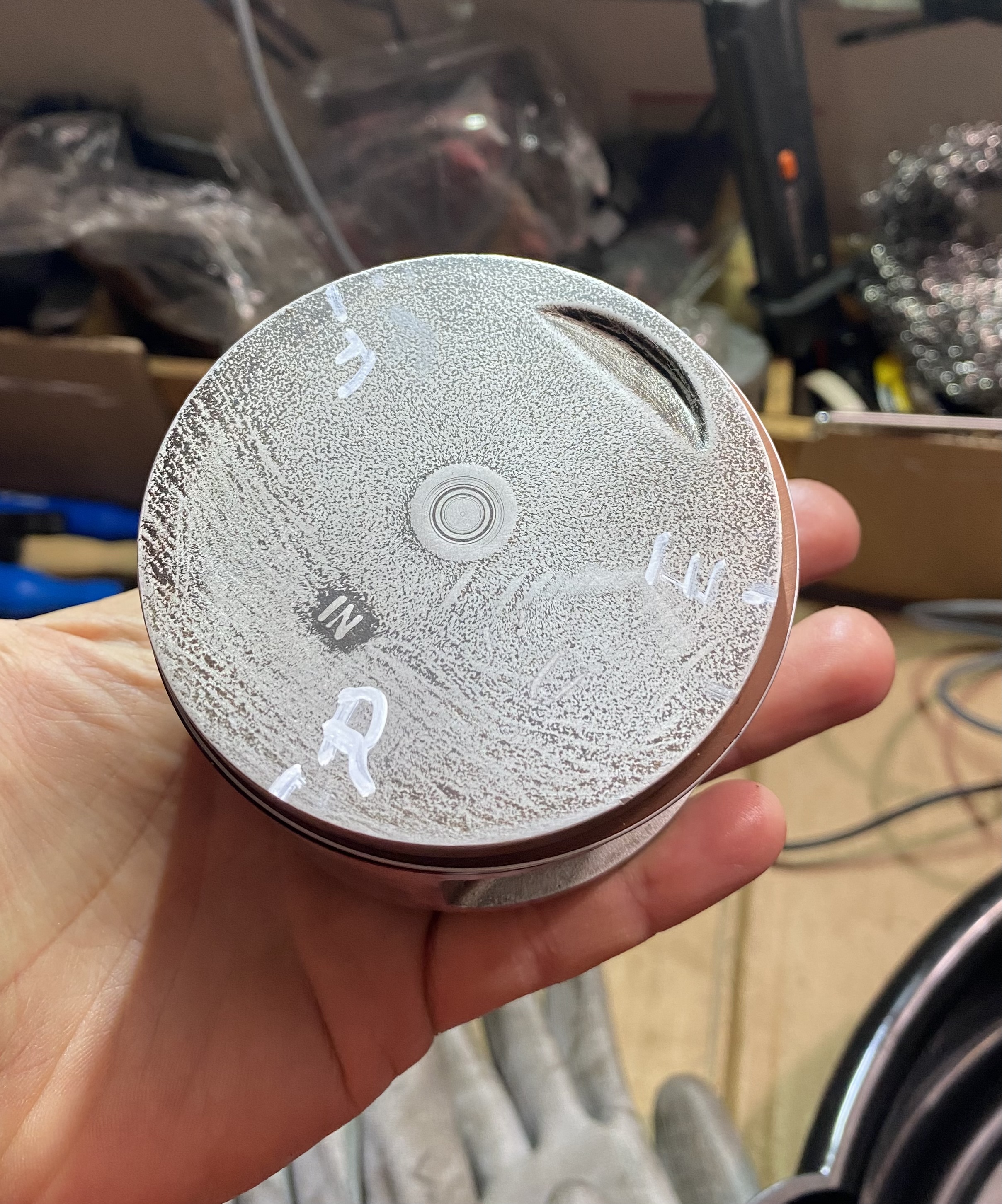

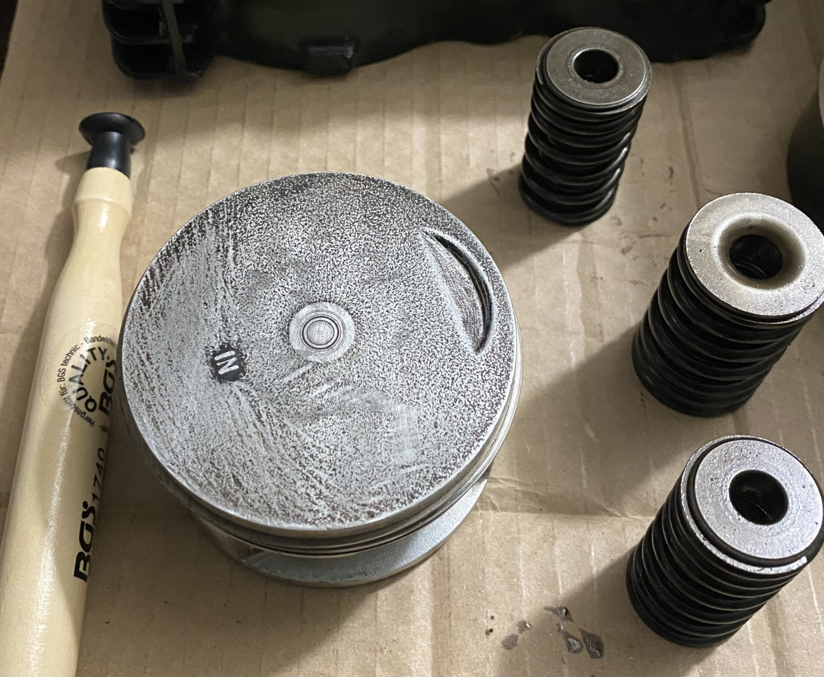

Pour l’instant je décalamine mes culasses, les nettoies. Mes soupapes aussi (galère).
Pour les soupapes je fais ça à la brosse métallique avec du degrippant.

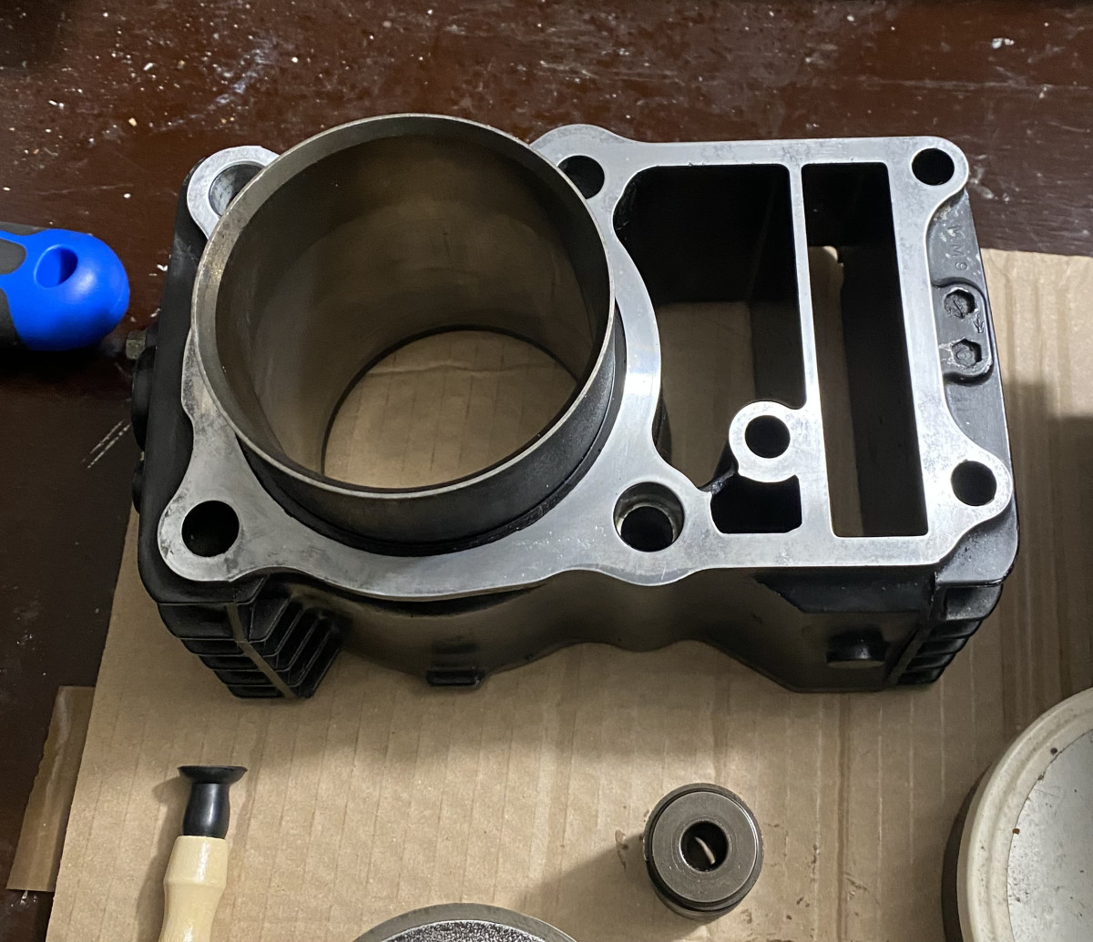

Porter de joint de culasse et d’embase au papier à eau P2000
Piston a la brosse métallique et papier à eau 2000
Il me reste le rodage des soupapes je viens de recevoir ma patte abrasive
J’ai pensé à raboter d’1 petit mm mes porter de joint pour que ça soit propre mais je le ferai pas sans vos avis.
J’ai laisser tremper mon haut de culasse dans du décap four on verra ce que ça donne.

Decap' four et l'aluminium faut surveiller.
Raboter certains le font, mais tu auras le même gain en remontant des joints plus fins sur les moteurs 87/88, ceux des années 89/90.

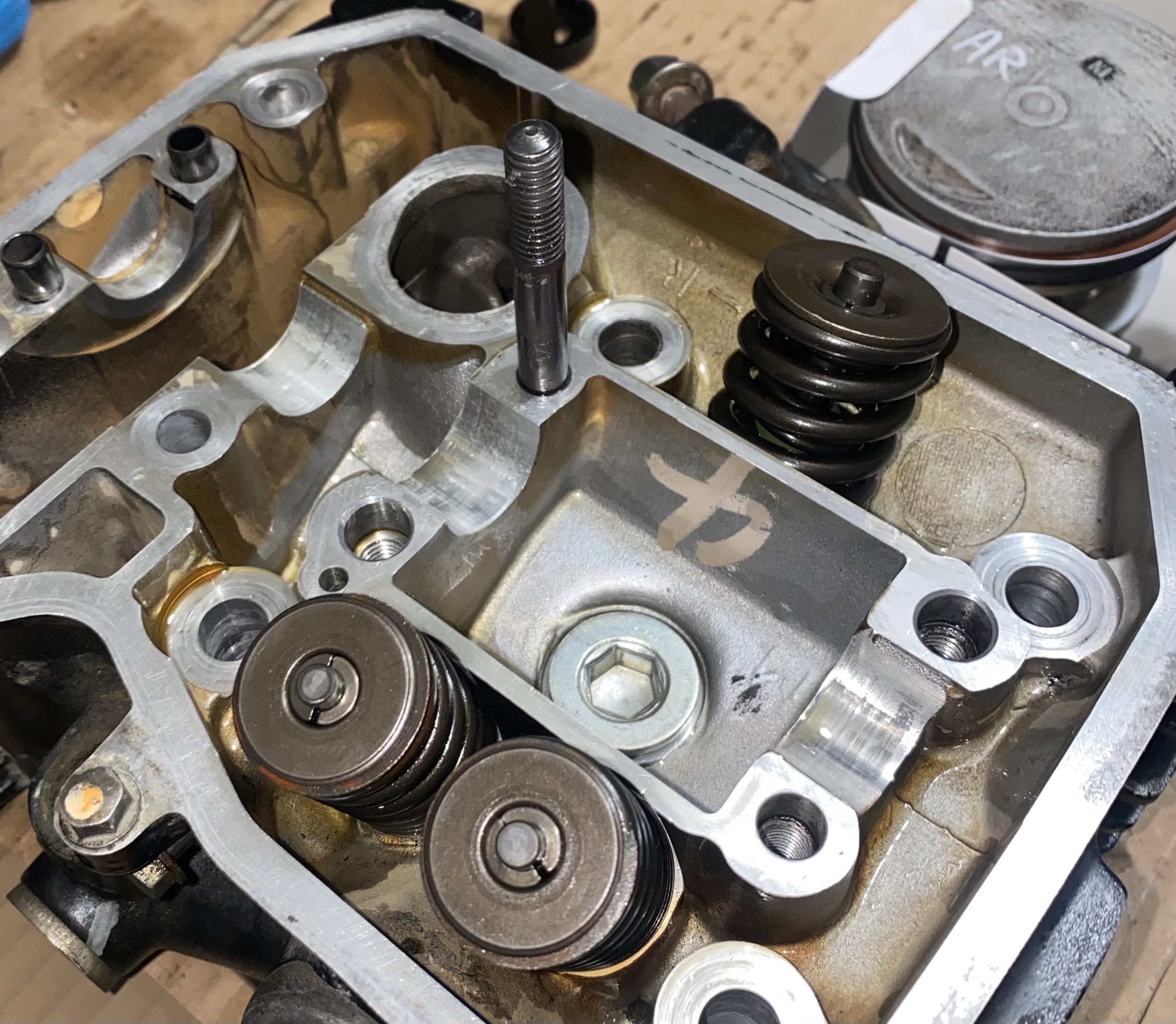

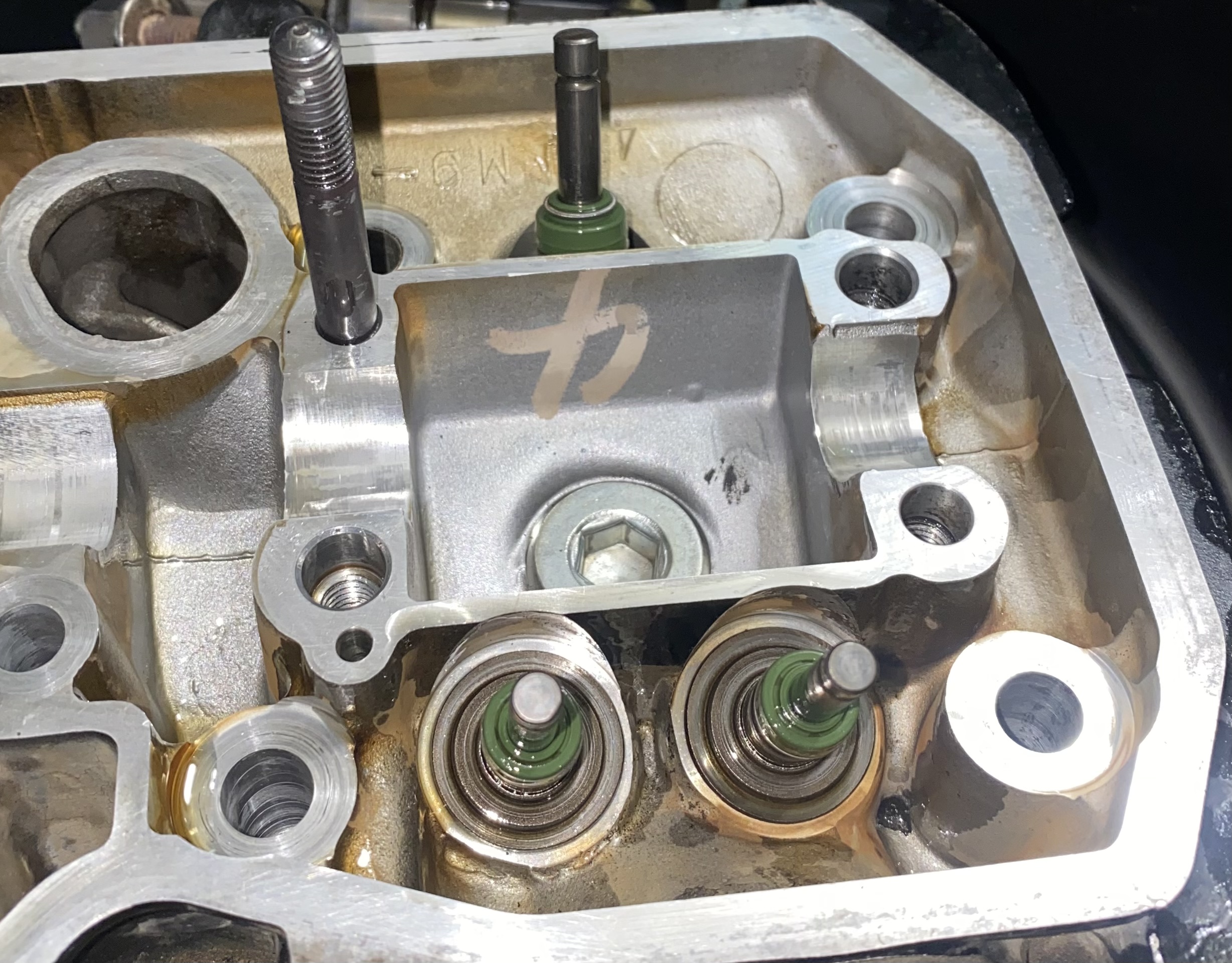

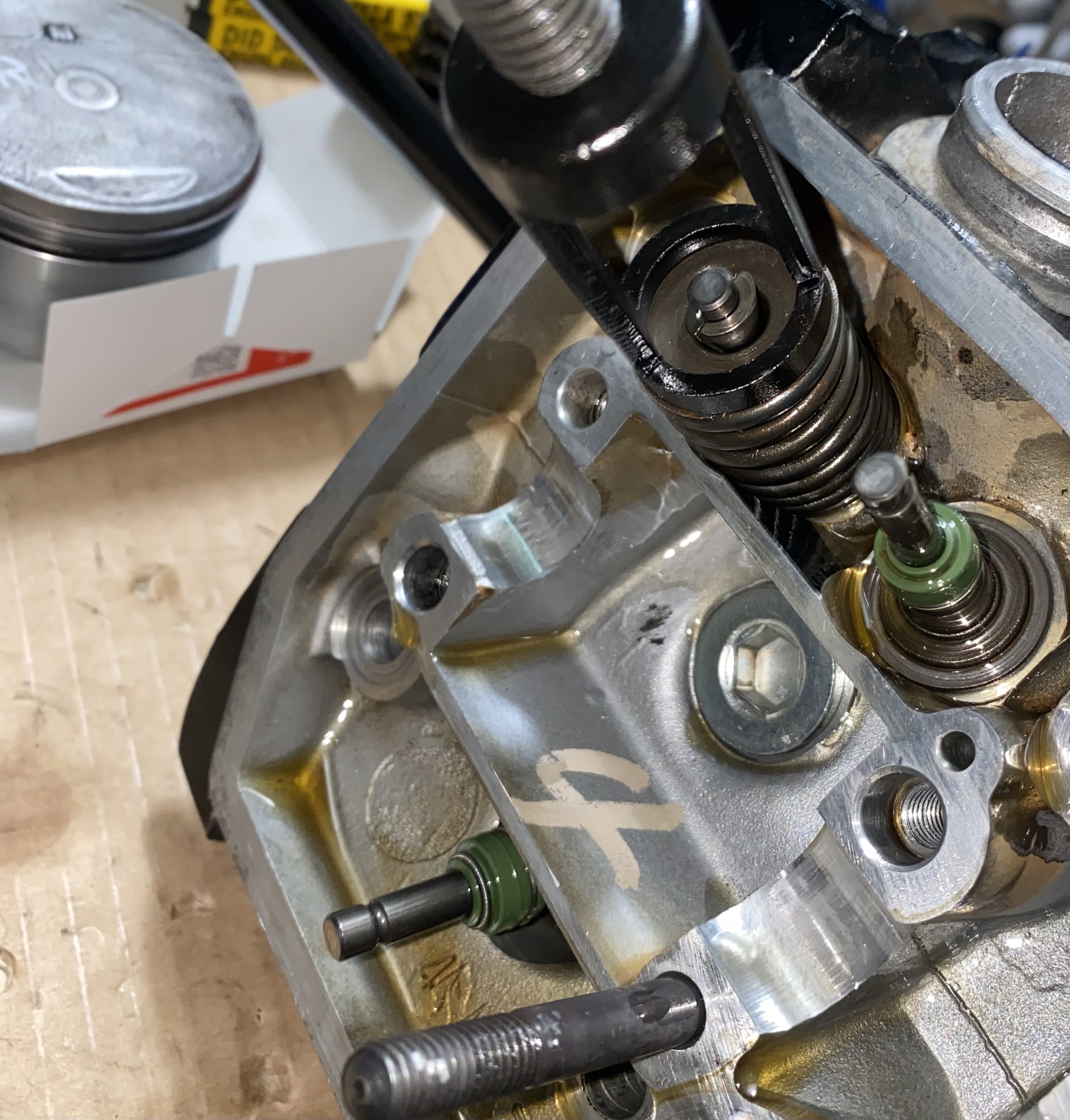

C’est surtout pour les défauts comme ça (ça y été au démontage donc je pense que le moteur a déjà été ouvert). C’est la plus profonde que j’ai trouvée il y a d’autre griffe de ce jour en moins profond

A mon avis du moment qu'il n'y a pas de défaut convexe, les petites griffes ou même cette marque plus profonde ne pose pas de soucis, du moment que le reste du plan de joint est propre et plan ;)
Rassurant
Messages : 7854
Has thanked : 224 times
La marque entourée n'est pas méchante ou elle se situe.
Au choix, avec de la dextérité, si tu sent que la matière dépasse du plan de joint, il est possible de refouler le métal avec un tout petit jet .
Pour ce faire, il faut avoir la sensibilité de la micromécanique tels l'ajusteur qui taquine le ième :-D :pasmafote
Ou plus simplement, de pierrer le métal qui dépasse pour arraser la bavure liée à cet impact .

Paquito59 a écrit : ↑
06 janv. 2023, 16:54
Pour moi ,c'est négligeable à cet endroit :ouioui
Tu peux peut-être passer un coup de lime léger :wink:

Merci à vous ! Un petit coup de lime et je remonte ça

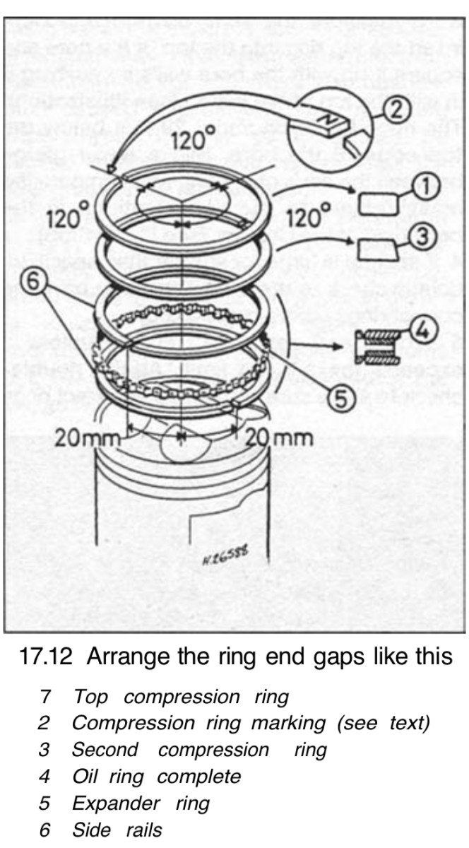

J’ai reçu mes segments et mes joints de queues de soupape.

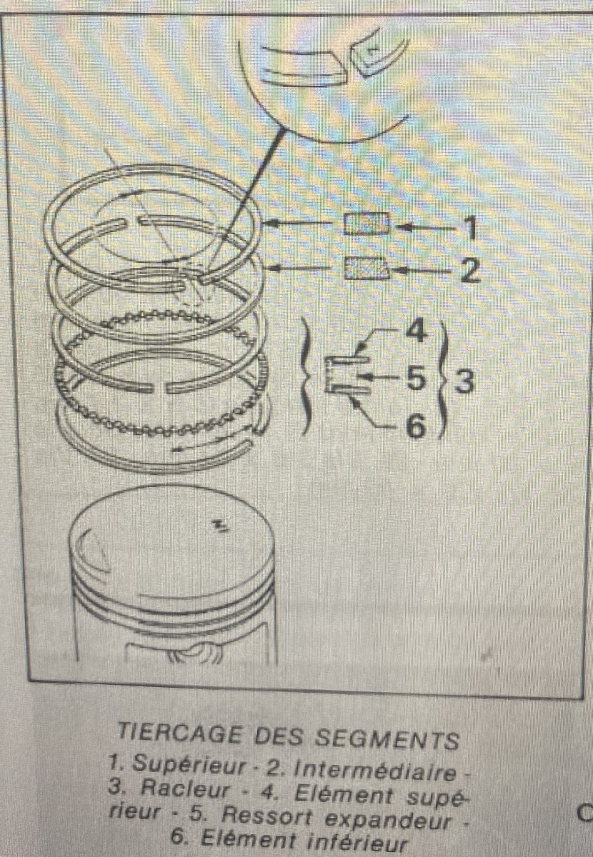

Question : pour les deux segments supérieurs (feu je crois) sont différents ? Lequel va en haut et lequel en dessous ? Au démontage j’avais ps ça
Messages : 9519
Has thanked : 44 times
Been thanked : 98 times
Le segment couleur bronze sur la rainure du haut et l'autre en dessous,le marquage des lettres vers le haut :wink:
C'est bien expliqué ici
viewtopic.php?t=18575&start=360

Brunoma18 a écrit : ↑
09 janv. 2023, 22:04
Quel post ! La lecture était passionnante
Merci Bruno
Merci pour la petite révision, va en avoir besoin bientôt :wink:
Tiens ton marquage, je suis pas sûr de comprendre, R pour racleur, j'ai un doute pour les 2 autres

10 janv. 2023, 09:04
Tiens ton marquage, je suis pas sûr de comprendre, R pour racleur, j'ai un doute pour les 2 autres ...
F pour Feu ou Fire, coupe-feu.

Revue Haynes, par contre je ne vois pas le sens du piston. D’après ce que j’ai compris sur le post de Barth le premier segment doit être à l’opposé de la soupape d’échappement

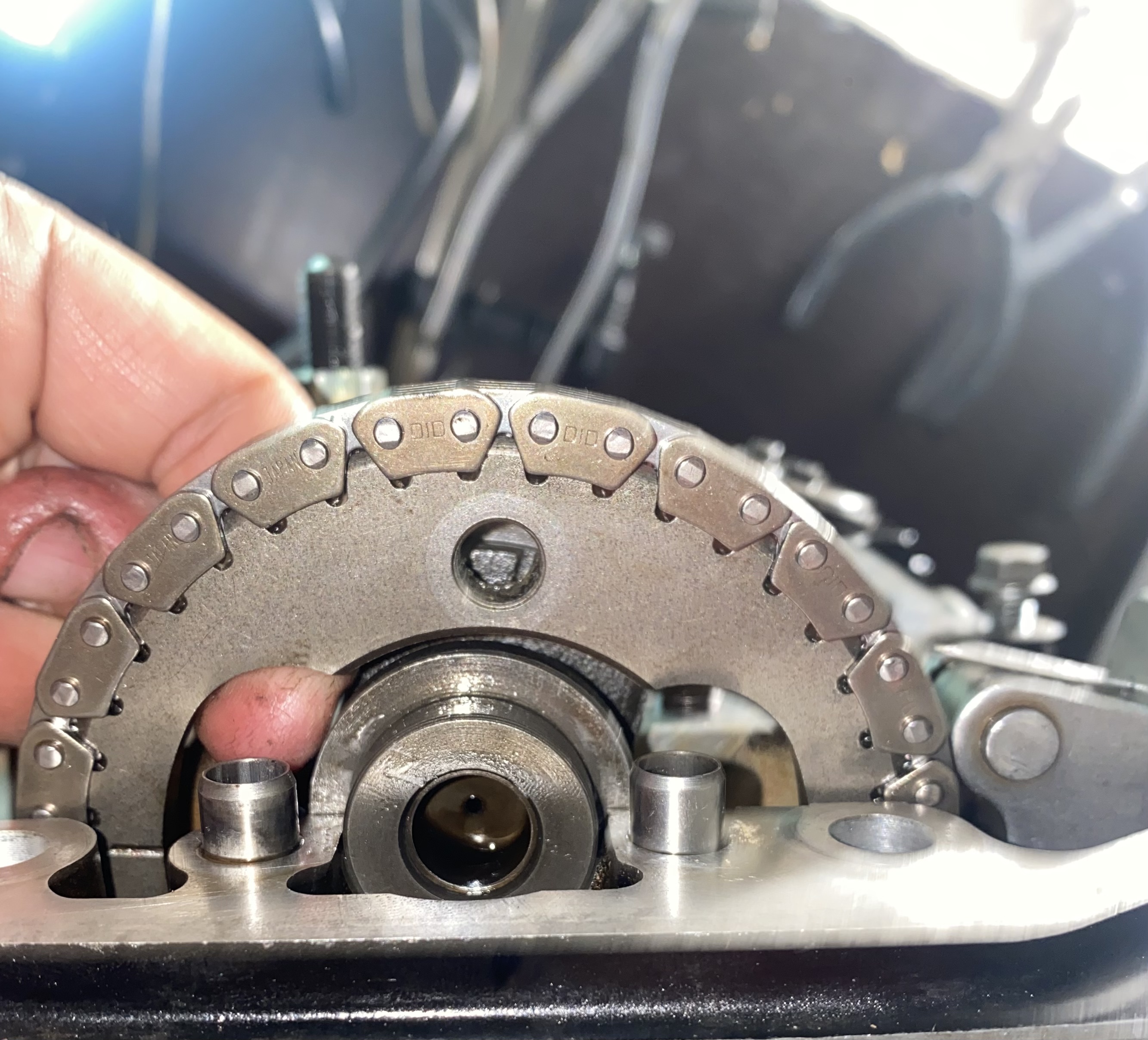

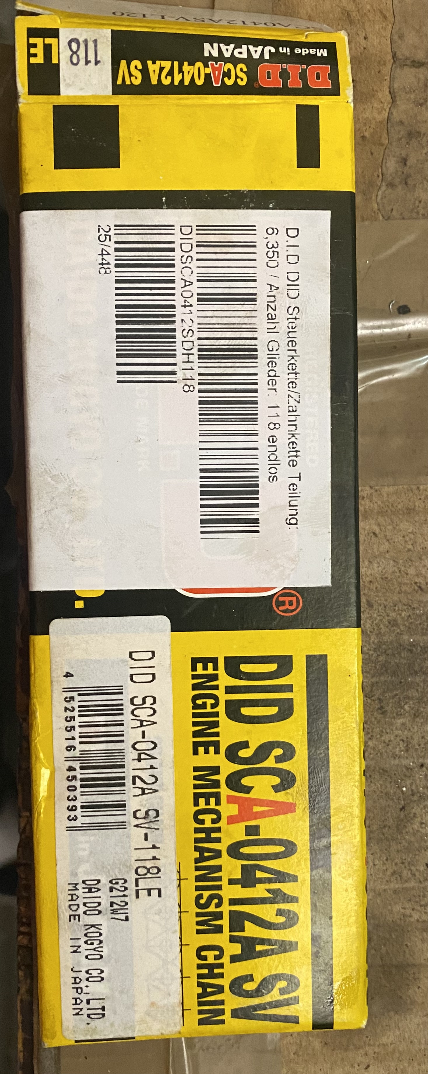

J’ai remonter une grosse partie du moteur. Mais j’ai un soucis. Je voulais caler les chaînes j’me suis rendu compter que j’arrivais pas a enquiller la couronne sur l’arbre à came avec la chaîne dessus, comme si qu’elle était trop courte de 1mm à peu près.
J’en ai retirer une j’ai remis la remis l’ancienne et j’arrive à mettre la couronne sur l’AAC.
C’est bien une chaîne de 118D
Messages : 10259
Has thanked : 151 times
Been thanked : 109 times
J'ai eu le même problème en remontant le moteur de @HELECTRICMAN
Jamais réussi à monter les chaînes (qui n'étaient pourtant pas neuves) avec les joints de culasse épais (neufs eux). Il manquait 1mm comme toi :stress
J'ai essayé sans les tendeurs aussi pour voir doù pouvait venir ce problème, rien n'y a fait, il manquait toujours ce 1mm :stress
Pour finir on a remonté des anciens joints de culasse métal (plus mince donc) et là c'est passé :pasmafote
Tu as monté quoi comme joints de culasse ?

19 mars 2023, 08:10
Des joints que j’ai commander sur Wemoto, le joint d’embase est fin et métallique, le joint de culasse est assez épais en matière qui ressemble à du carton en plus rigide
