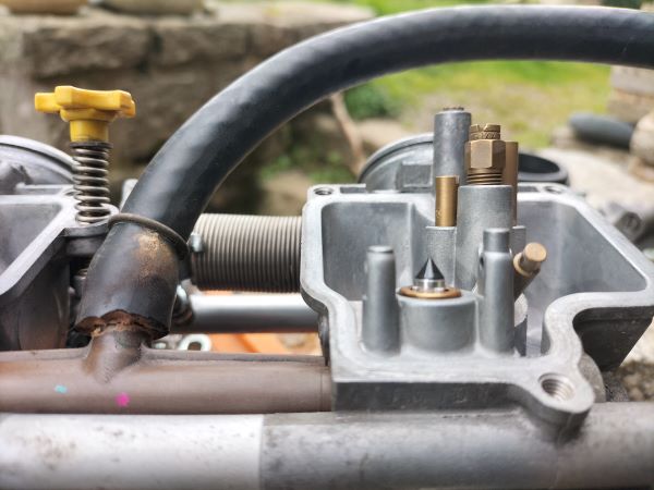

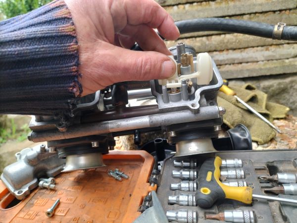

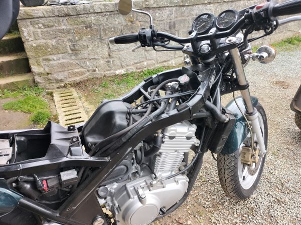

Petit retour sur ce CB500.
Il m'épate, durant un peu + de 300 bornes , j 'ai roulé avec comme souçis à 110-120 , les symptômes d'une panne d'essence ou flotte dans les carbus.
Pas grave que je me dis, j verrais çà un jour quand j'aurais le temps.
Puis , j décide de voir.
Toutankarbu-y a de la place.jpg (85.33 Kio) Vu 5377 fois
Toutankarbu-Ca fonctionne dans tous les sens, on ne peut pas en dire autant pour les injectés.jpg
Toutankarbu-Ca fonctionne dans tous les sens, on ne peut pas en dire autant pour les injectés.jpg (42.2 Kio) Vu 5377 fois

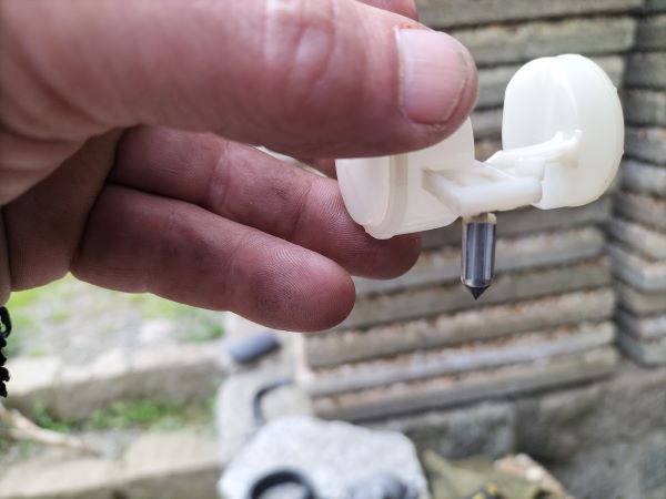

Toutankarbu-C'est mieux ainsi.jpg (45.19 Kio) Vu 5377 fois
Un réglage synchro au 1/100ème comme j'aime le faire avant remontage puis

Re: le bocal à poissons revu et corrigé .

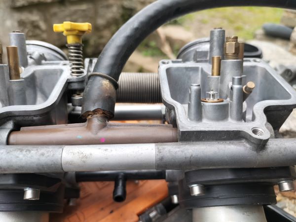

C'est quoi cette histoire de pointeau à l'envers, un poisson d'avril ?
Le poireau qui s'est mis à l'envers tout seul?
Jamais vu comme panne...t'as fais un tonneau?
DD
Messages : 16454
Been thanked : 11 times
Message par DD »
Même pas un poisson d avril.
Le gars s était aventuré à faire un nettoyage carbu
Ah oui, en effet, ils sont propres, mais il avait monté les 2 pointeaux à l envers.
Son soucis, c est que ensuite, elle ne dépassait pas les 110, 120 selon lui.
Alors , je l ai acheté ainsi avec comme argument de sa part qu une rampe carbu ne coûte pas bien cher.
Ok que je me suis dis
120 km/h , c est bien assez pour moi. :zen
On verra ça plus tard.
Puis , parfois il m arrivé d avoir envie de pousser un p'tit 160 ou +.
Alors j ouvert la rampe, c est la première fois que je vois une config pareille.
