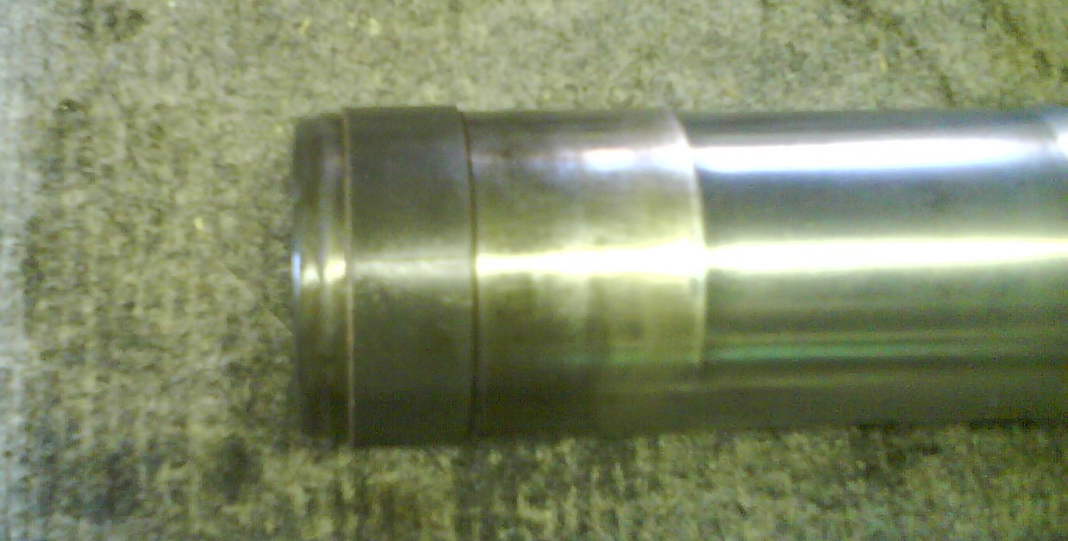

Pour les bagues la zone de friction doit être grise, si du cuivre apparait c'est usé !

Le plongeur a une gorge un peu avant son extrémité, large comme la bague et profonde de moins d'un millimètre. Ca se voit bien sur l'éclaté que j'ai ajouté quelques messages plus haut (pièce n°7)

Re: refection fourche changement ressort /progressif de darkos
Et une bague en bon état :

Impeccable je vois bien maintenant 👍

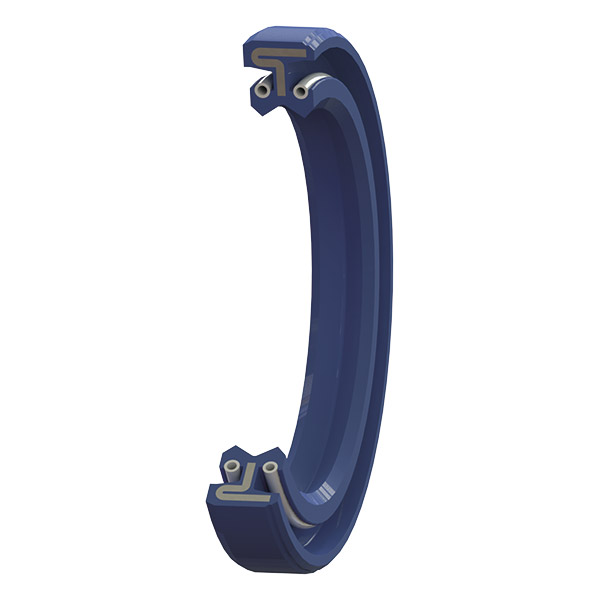

Heeeeeelp, le joint Spy que j'ai commandé est différent de celui dans la fourche.
Origine, il a 2 ressorts, un dessous un dessus.
Le nouveau, un seul, dessous, au-dessus seulement une lèvre...
C'est grave docteur ??

Je n'en ai jamais vu avec deux ressorts... En deux pièces oui, mais pas ça. On en apprend tous les jours.
No panic, c'est calculé pour faire le job. Je ne vois pas pourquoi ça devrait foirer.
[edit 02 10 20] Je viens de changer les SPI d'une Fox40 sur mon vélo, et il y a effectivement un second ressort bien caché en face interne. Ben voilà, voilà...
Techniquement, un joint spi double lèvres, c'est mieux qu'un simple. Par contre jamais vu pour une fourche un joint spi avec ressort de chaque côté.
Mais oui ça existe
C'est plus souvent comme ça
C'est beaucoup plus facile à monter sans abîmer.

Super merci 👍
J'ai d'origine exactement celui de la première photo ...

Et ceux que tu as reçu, ils sont comment simples ou double lèvres ? on ne voit pas grand chose sur ta photo.

J'ai reçu ça :

trouvé !
