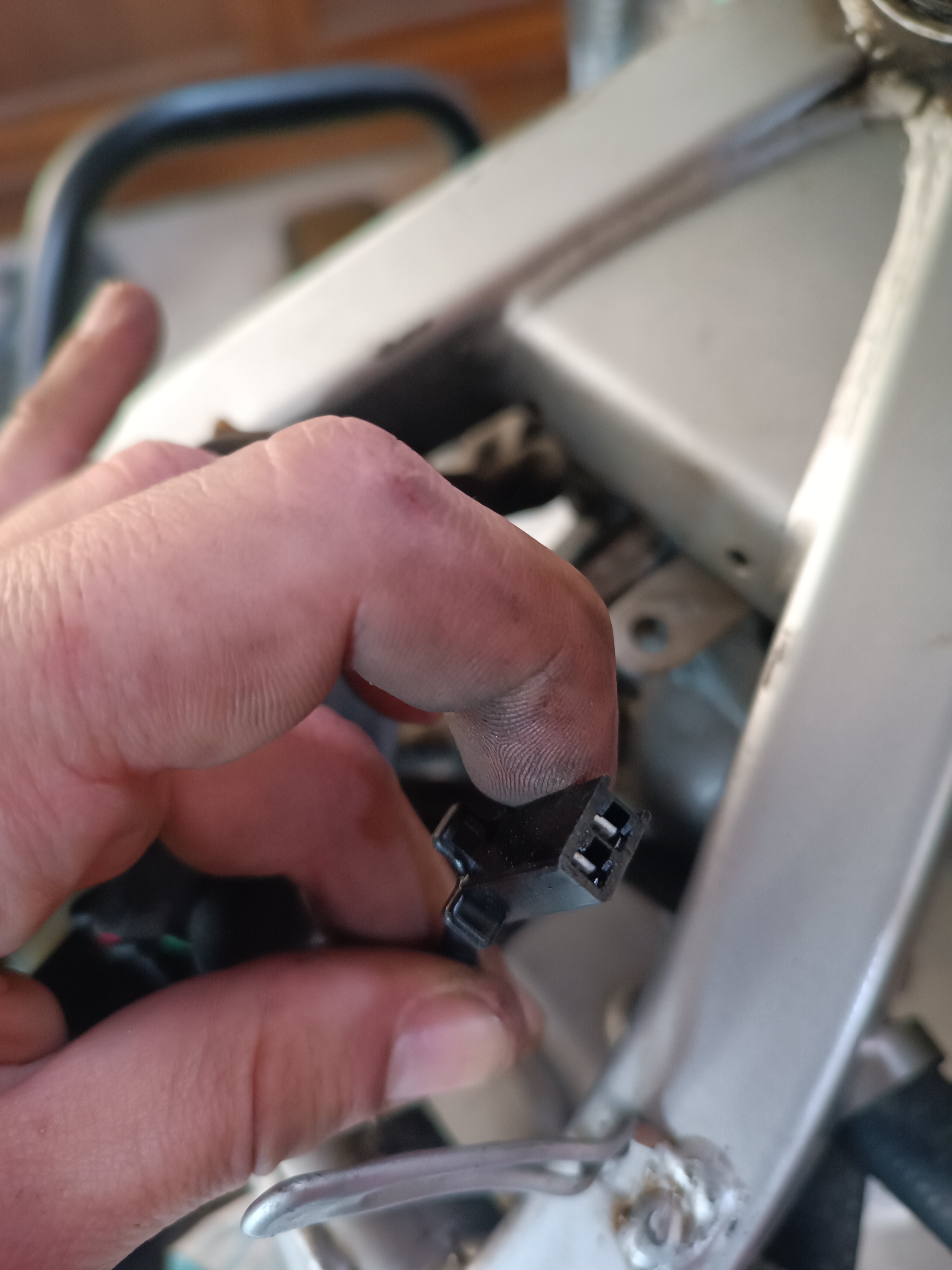

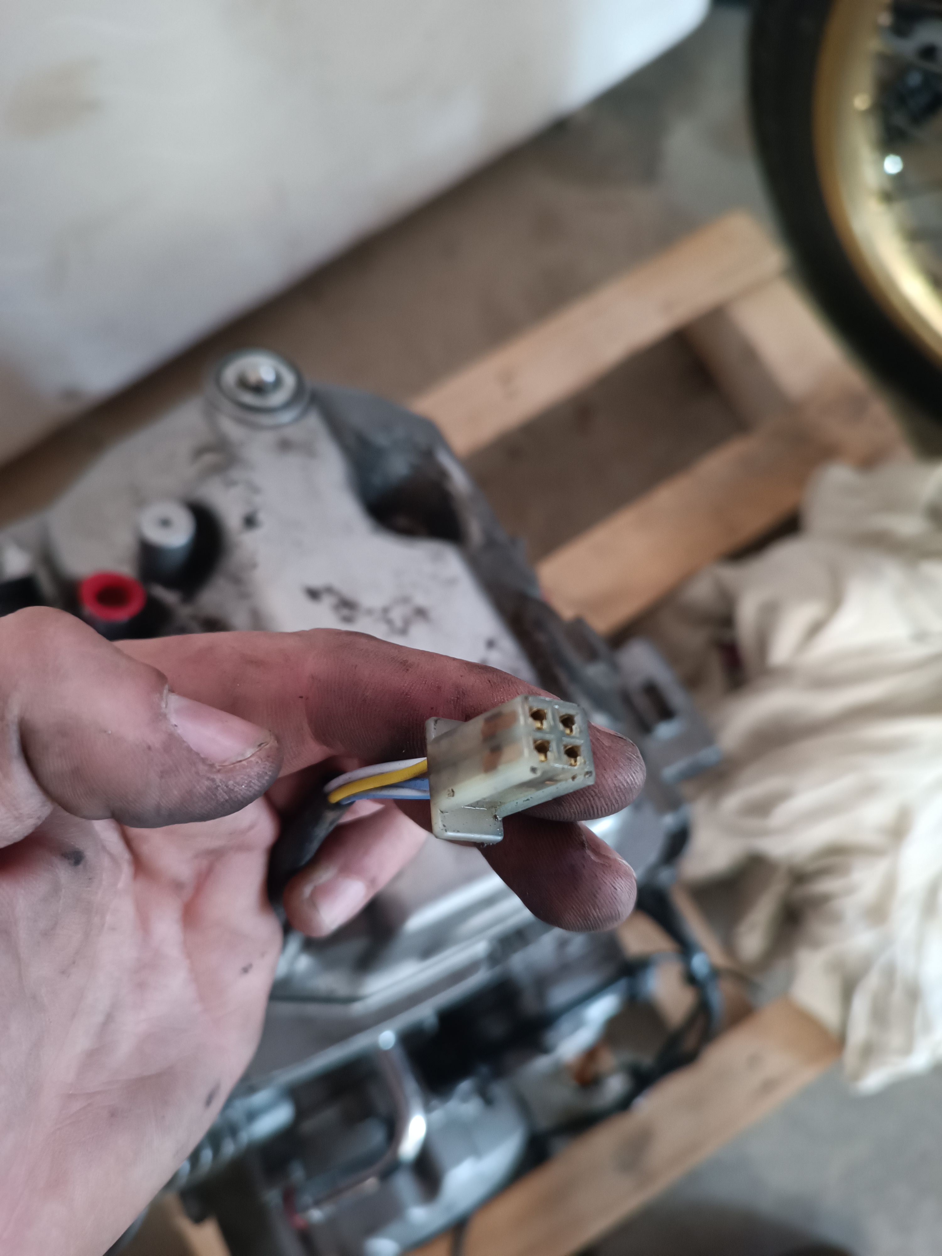

En revanche j'ai une galère avec le moteur que j'ai acheté niveau connectiques électriques...
Sur l'ancien moteur, côté embrayage j'ai une connectique à 4 broches et sur le nouveau j'ai l'impression qu'il y a eu une bidouille et j'ai une connectique à 2 broches que je ne peux donc pas brancher à mon faisceau :s
Les deux moteurs sont des pd06 gris... J'ai mis des photos en pj
Avez-vous déjà vu ça et comment je peux me débrouiller ? 😅
Merci pour votre aide 🙏🏽
Re: arbre retaillés ,nouvelle commande groupée
Donne-nous les numéros de série de tes moteurs... (à droite en bas des cylindres)

Le nouveau c'est pd06e - 2800398
Et l'ancien : pd06e - 2703332
Merci pour le retour rapide :)

La différence vient peut-être du fait qu'un des moteurs est de pd06 et l'autre de pd10 ou alors suite au remplacement des cdi par tci. Suivant les années il y a eu des modifs suite à l'évolution des normes de pollution

J'ai regardé sur le nouveau moteur et il n'y a pas l'air d'avoir de bidouille, il y a seulement deux câbles qui sortent du moteur versus 4 sur l'ancien :s
Et pourtant sur les deux il y a écrit pd06 😅
Alalala toujours une galère...
Edit je viens de voir sur la rmt, le nouveau moteur est un T et l'ancien un R... Et les R ont des TCI...
Vous savez quelles sont mes options ? Dois-je changer le faisceau et mettre des TCI du coup ? 😅
Ralala la galère
Re-edit
Je viens de trouver un topic sur le forum viewtopic.php?t=20429
En gros je dois interchanger doigt d'allumage et capteur entre le nouveau moteur et l'ancien.
J'espère que cela suffira. J'ai vu que les rapports de boîtes changent aussi...
J'ai monté les arbres à cames retaillés pour une version 94, j'espère que ça ne pose pas de problème 😅

Cherche pas plus loin !!
2703332 c'est 1994/95 donc CDI - 2 capteurs d'allumage
2800398 c'est 1996 donc TCI - 1 capteur d'allumage

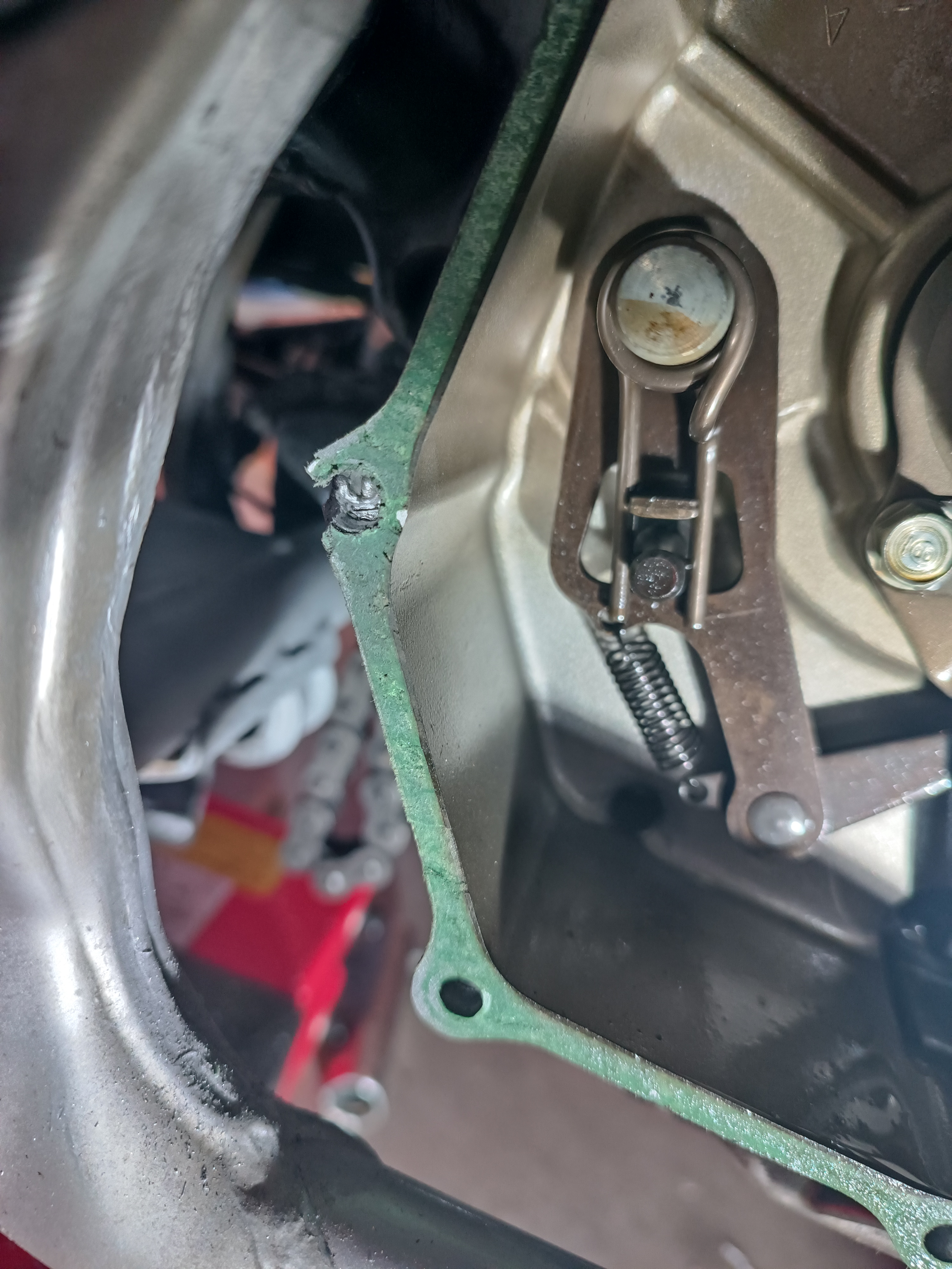

Bon j'enchaîne les merdes... Visse foiré dans le carter, extracteur qui ne marche pas, coup de marteau trop appuyé et bout de carter qui pète 😭
Je vous ai mis une photo. Vous pensez que ça se refait à la soudure à froid ? L'idée c'est de tout boucher et de refaire un pas de visse.
Je suis dégoûté...

Le mieux serait de souder. Je connais un gars qui peut te faire ça. Il est dans le Val d'Oise, c'est pas trop loin pour toi.

avec de la soudure a froid ça devrait tenir ,tu n'as pas de pression ni d'effort içi!
Merci pour vos retours :)
Je vais tenter la soudure à froid et voir si ça tient ;) ✌🏽

Bon ben la soudure à froid a l'air de tenir ;)
