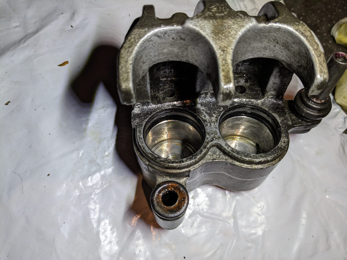

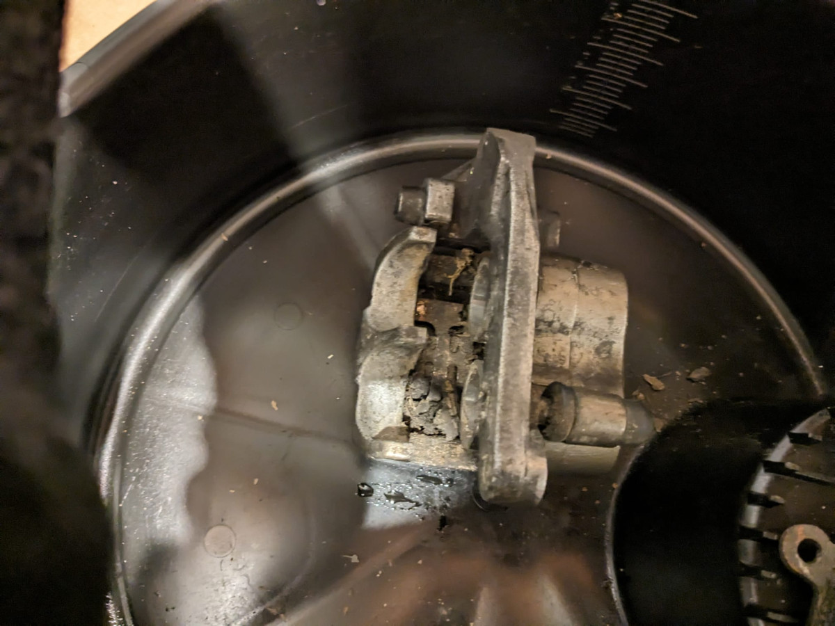

Quelques nouvelles suites à un remplacement de la durite de frein avant, par une avia.
Une fois la durite en place et le frein purgé, ça couine très fort, l'étrier semblait sale et le fond du bocal de MC aussi. (cf viewtopic.php?p=777174#p777174)
c'est donc parti pour un démontage de l'étrier : là j'ai déjà une piste de pourquoi ça couine : les plaquettes bloquent la sortie de l'étrier, surement car le disque est un peu plus large à l'extérieur : j'ai donc vidé le circuit de frein pour que les pistons ne soient plus en pression.
Une fois l'étrier sorti, on voit comme c'est bien sale : de la terre plein l'étrier (merci les sorties dans la boue
nettoyage à la brosse à dent, avec de l'eau et du nettoyant frein. L'ancien propriétaire avant déjà fait une réfection de l'étrier et les pistons sont bien neufs. Les plaquettes ne sont pas mortes, mais pas neuves non plus. par contre une des plaquettes me semble tordue : j'ai un jeu qui doit arrivé d'ici peu, je comparerai et je les remplacerai surement.
Petite question sur le remontage : j'ai de la graisse cuivrée que je mettrai sur le coulisseau, mais faut il mettre quelque chose sur les axes de maintient des plaquettes ? j'ai aussi vu des gens en mettre sur l'extérieur des plaquettes : c'est une bonne idée ?
merci

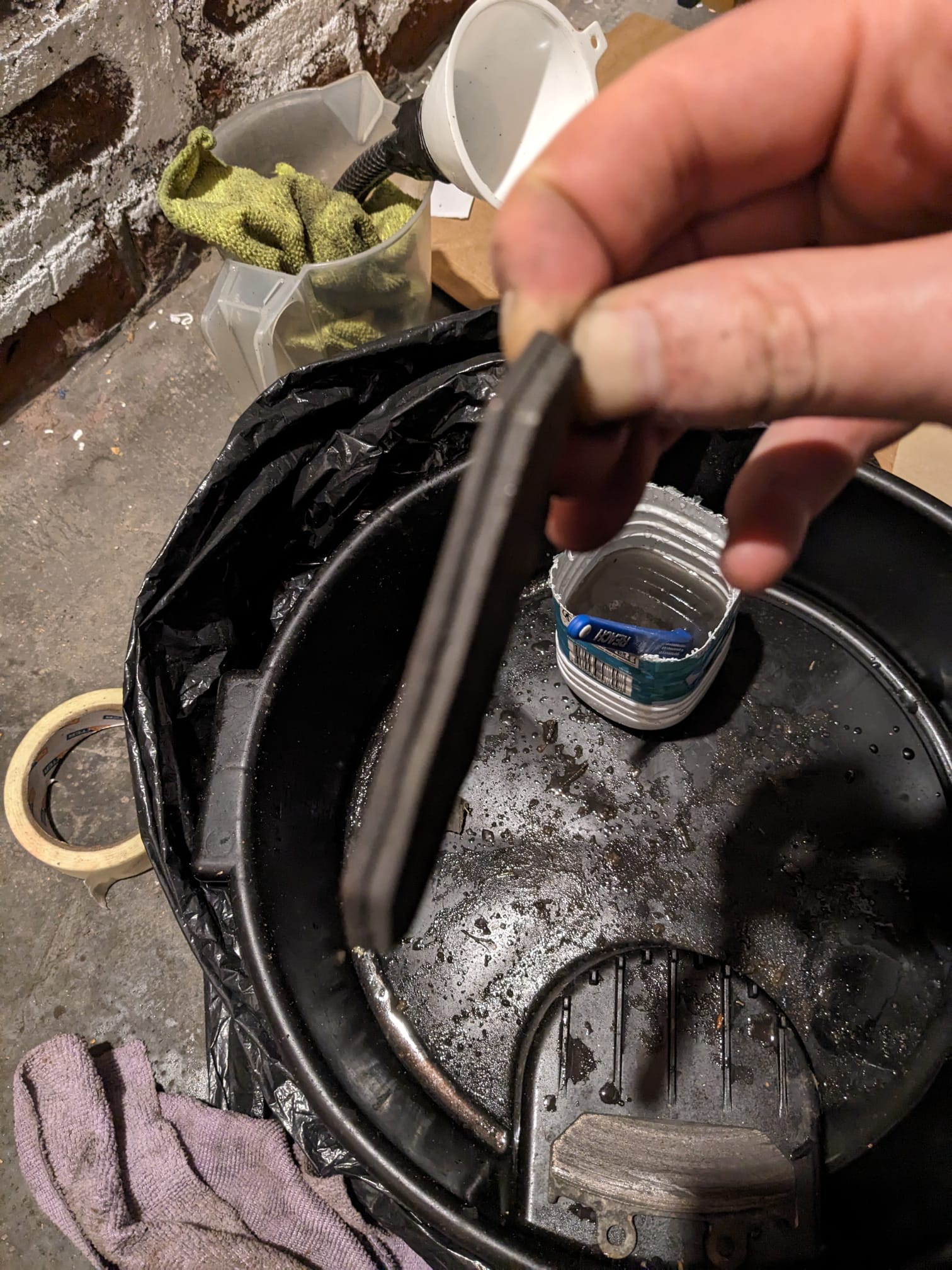

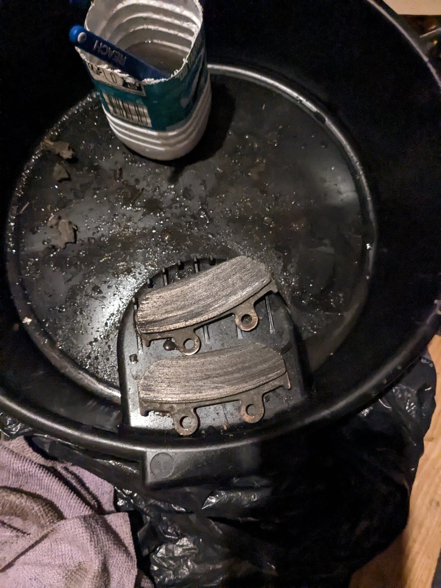

Je confirme, ta plaquette est tordue, il faut que tu investigues afin de comprendre pourquoi.
Tenté de dire qu'elle était mal positionnée dans l'étrier et que l'hydraulique a poussé quand même pour faire plier comme çà.
T'as jamais ressenti de point dur sur le freinage ??

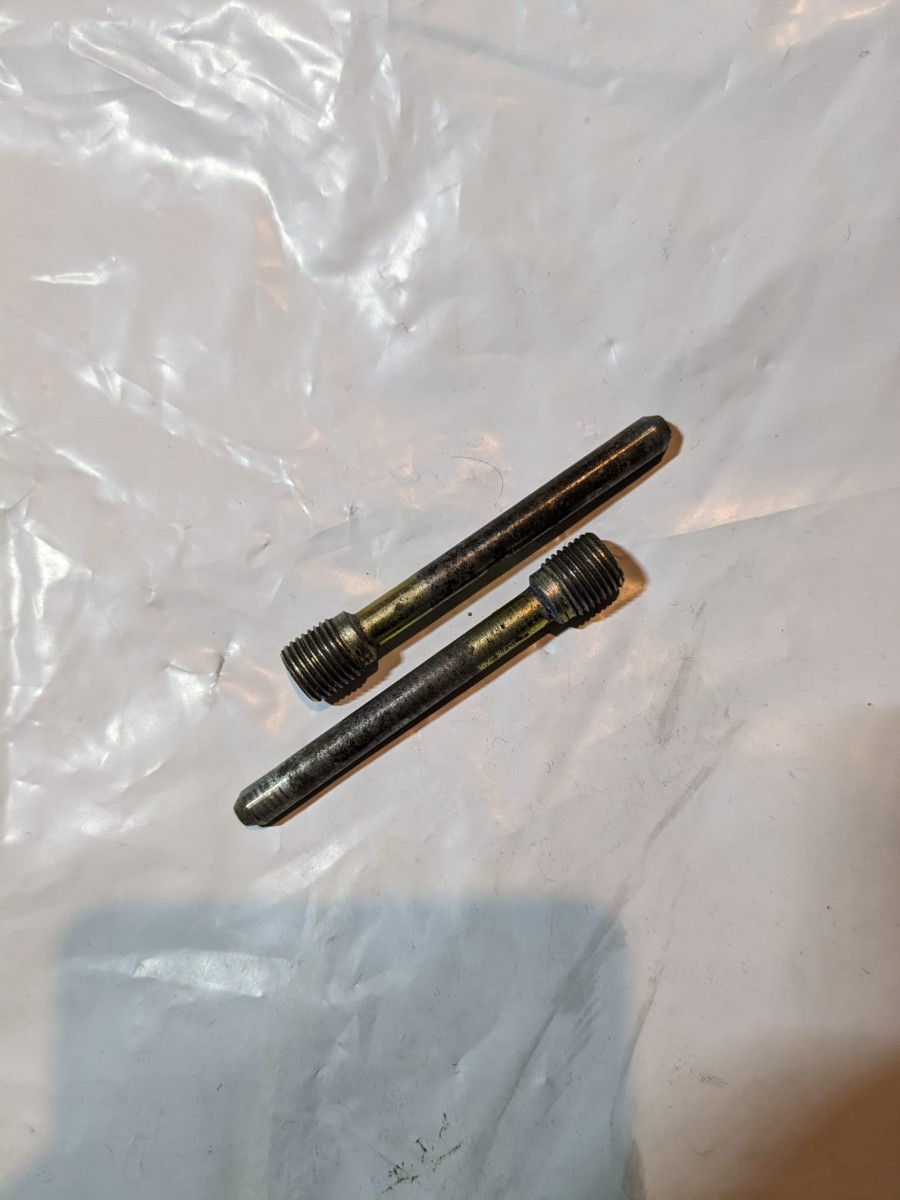

Je n'ai pas eu l'impression d'avoir des axes (plaquettes ou étrier) creusés ni le ressort abimé mais je vais les prendre en photo pour avoir votre avis.
J'ai déjà tout passé à la laine de verre 000 pour qu'ils soient plus lisses.

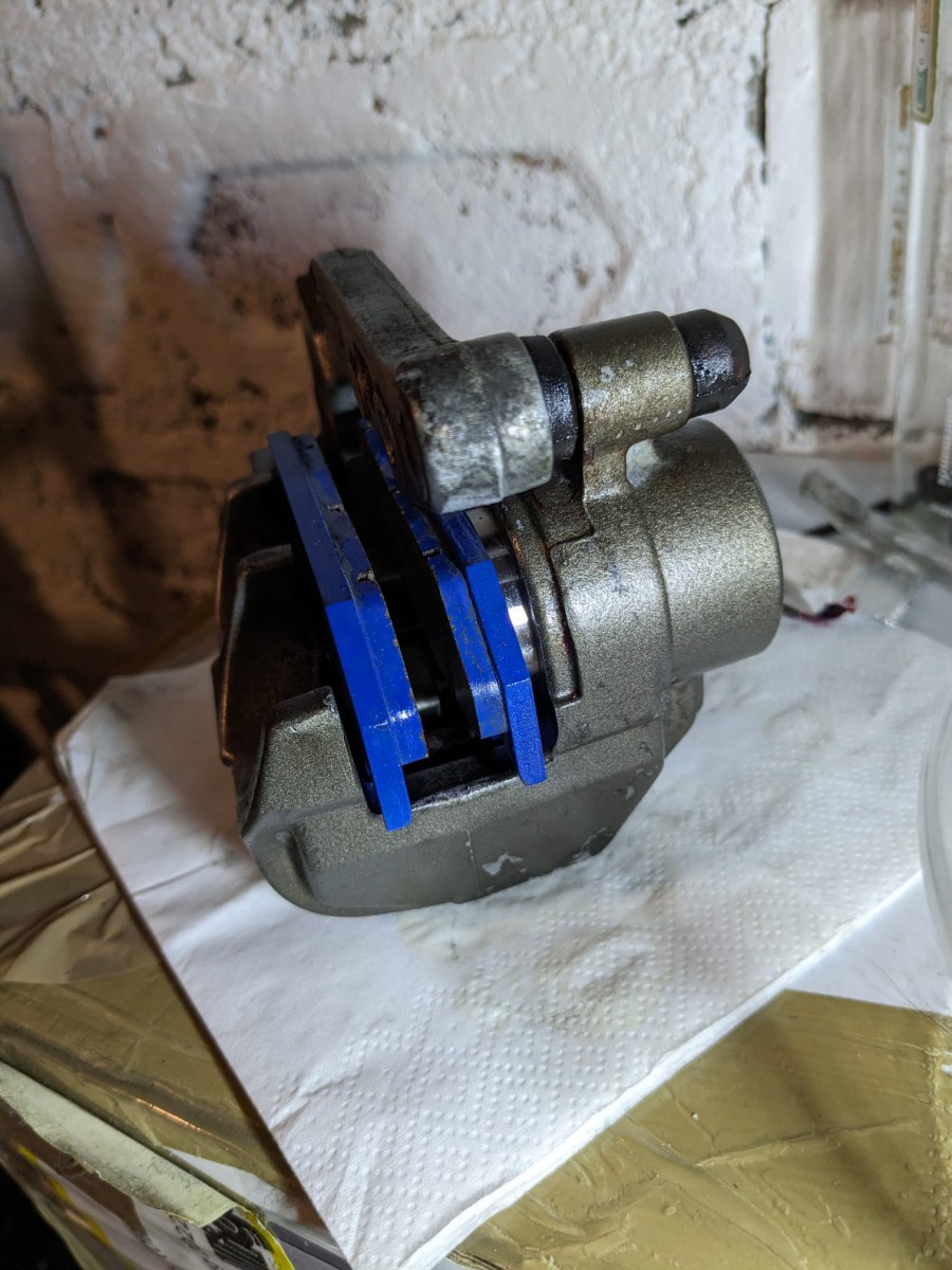

je pense avoir trouvé la source du problème : le ressort qui maintient les plaquettes était monté à l'envers : on le voit mal sur les photos de l'étrier pleines de terre, mais c'est au niveau de la flèche rouge : Je vous mets quand même les photos du reste : Du coup je me suis dis, autant aller jusqu'au bout et enlever les pistons. celui de droite avait un peu plus de mal à sortir, mais au final c'était pas si compliqué. Il y avait par contre 2 petits bouts de caoutchouc au fond (vraiment fin) : je ne sais pas si ce sont des bouts de joints (je ne vois pas l'endroit abimé) ou peut-être les anciens si le gars d'avant avait mal nettoyé.

C'est vrai qu'on ne voit pas bien
Mais montée à l'envers la plaquette mobile est coincée et les pistons poussent quand même.

Sur les axes de plaquettes et surtout le filetage je mets un voile de graisse cuivre.

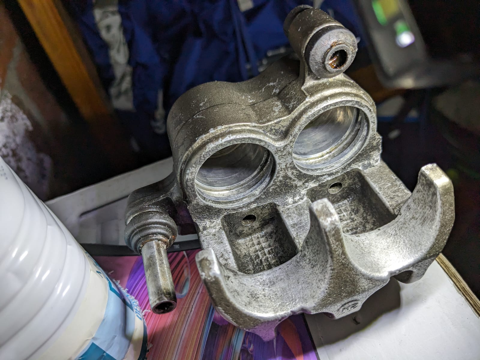

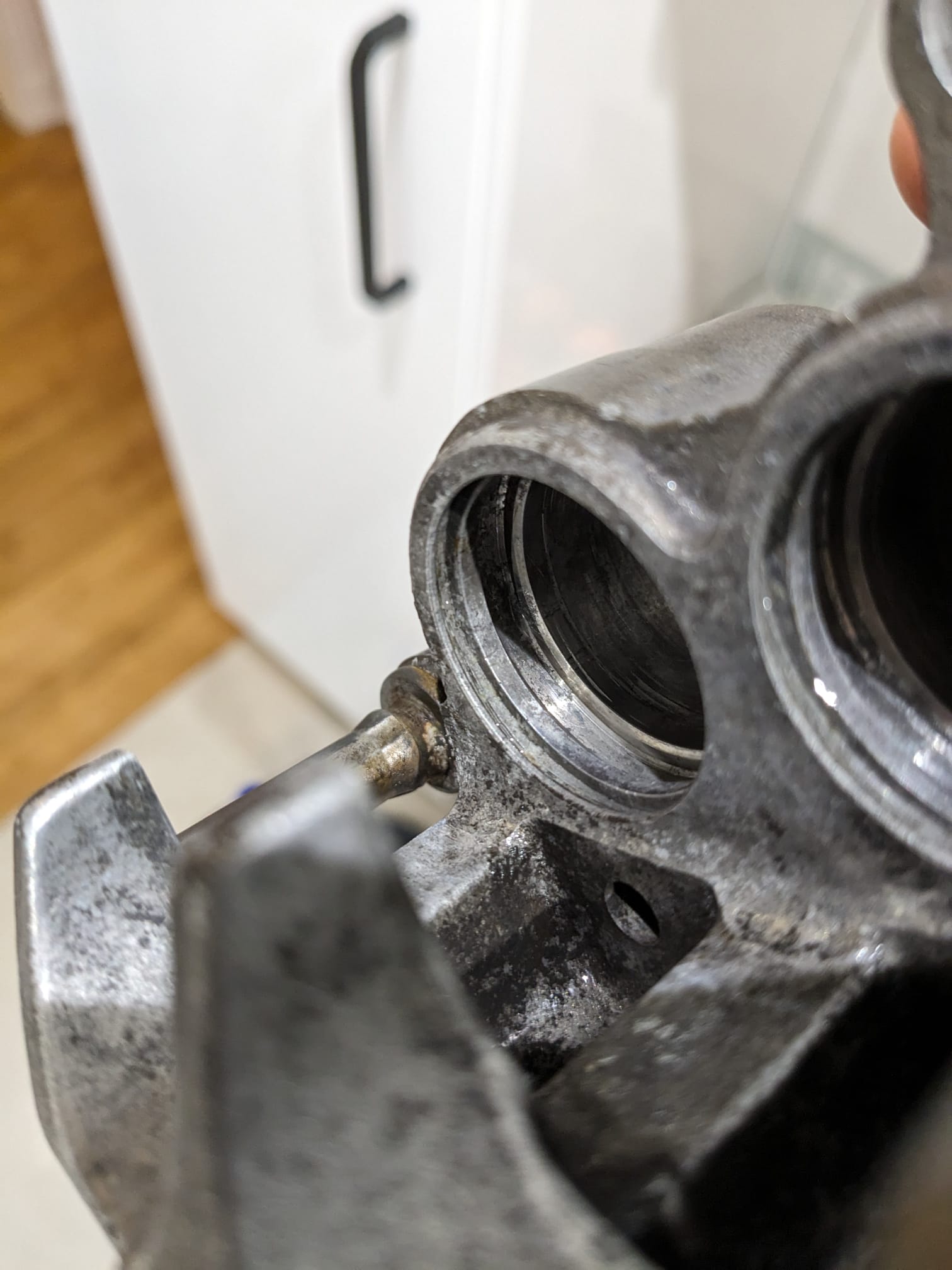

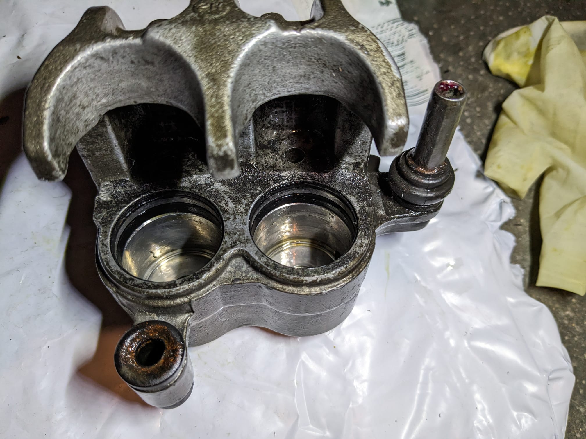

Joints sortis aujourd'hui, les gros sont en très bon état, les petits pas complètement lisses. Des nouveaux sont en route.
Je pense passer l'étrier dans un petit bain de vinaigre (n'ayant pas de bac ultrason) : 20 min, vinaigre frémissant et bien rincer à l'eau ensuite. J'oublie un truc ?
- Messages : 7844
- Has thanked : 220 times
- Been thanked : 125 times
Re: Mamie de 93
Nettoie bien les gorges ou vont se loger les joints.
Et puis sur la photo, j'ai du mal à me rendre compte, mais les alésages ou se logent les pistons ne me semblent pas super nickel ??? Peut-etre la photo qui fait çà ?
- Juvio
- Messages : 366
- Enregistré le : 28 nov. 2022, 13:52
- Localisation : Paris - T@ 93
- Département : 75 Paris
Re: Mamie de 93
j'ai essayé de nettoyer avec cure dent, c'est pas exceptionnel d'où ma volonté de passer au bac de vinaigre.
Pour l'alésage le coté gauche est un peu marqué : je peux poncer un peu à la laine de verre mais je ne vais pas corriger. Niveau saleté ça me semble mieux en vrai que sur la photo

Re: Mamie de 93

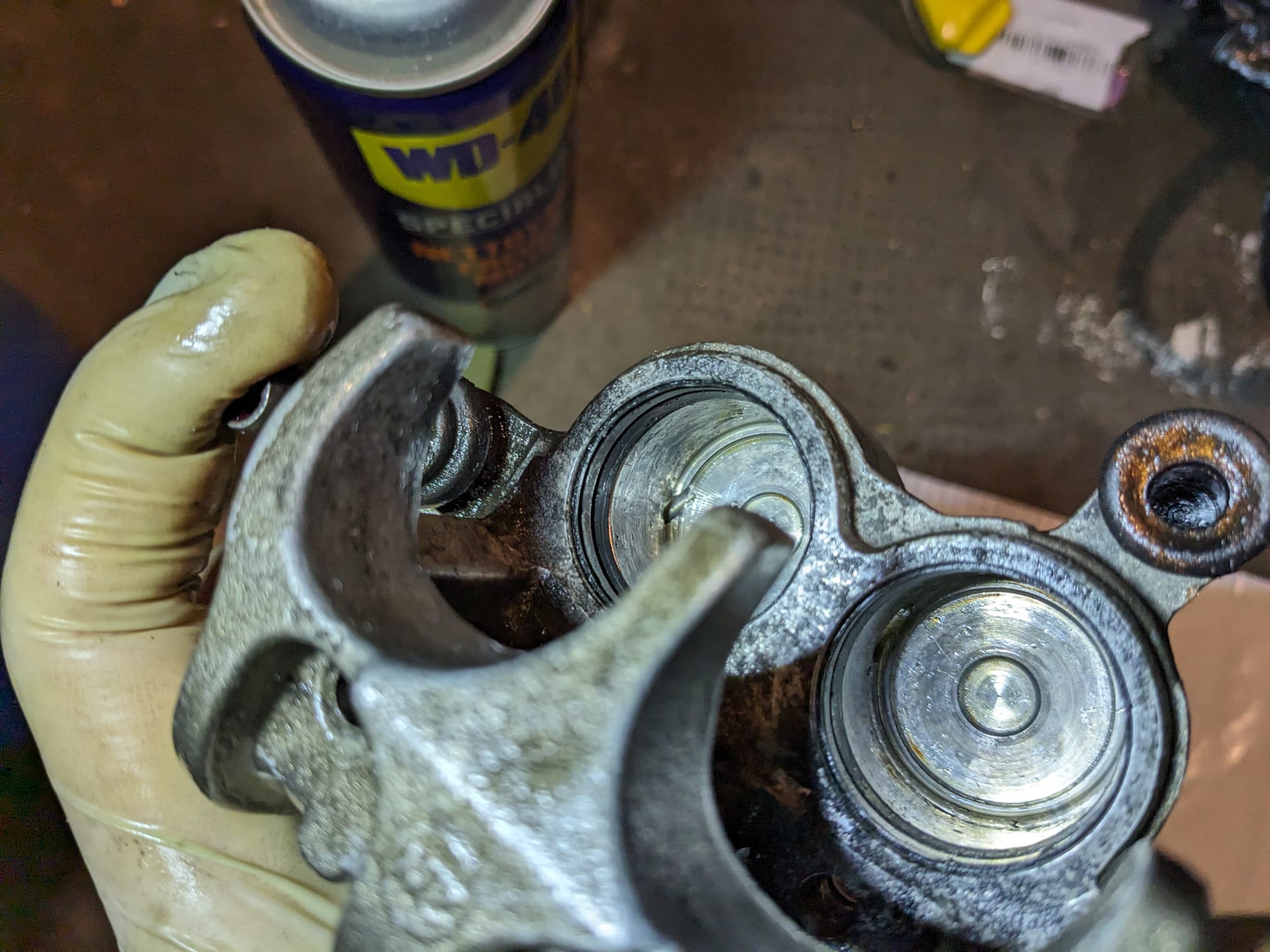

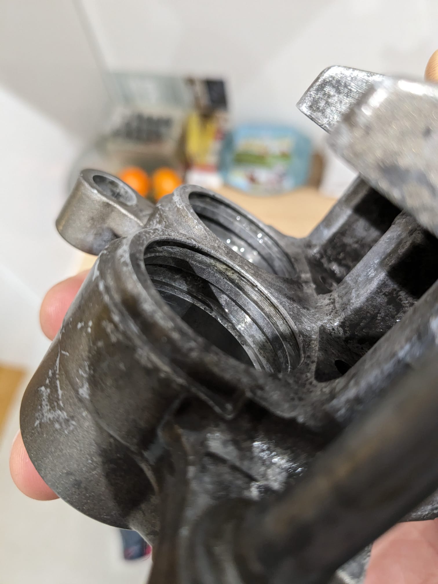

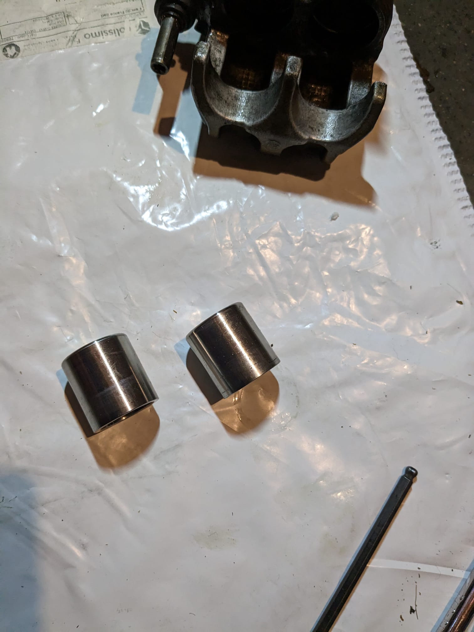

Baignade terminée, c'est plus propre.
On voit bien la marque sur le piston de gauche
- Messages : 10240
- Has thanked : 144 times
Re: Mamie de 93
C'est anormal ces marques, on dirait que les pistons se sont mis de travers en tout bout de course. Comme si il y avait eu un freinage sans plaquette !

j'imagine aussi.
jusqu'ici ça freinait, certes pas très bien mais ça freinait. Et j'espère qu'avec ce que je fais là, ça freinera bien.
est ce que ça peut se poncer un peu ? j'ai du papier de verre entre 180 et 5000 mais je suis moyennement fan de l'idée.
tu me fais un peu peur, l'étrier n'est pas à changer à cause de ça, si ?
- Messages : 10240
Re: Mamie de 93
Un peu de LdF et tu fais coulisser les pistons (sans les joints) pour vérifier que ça n'accroche pas. Si tes pistons sont nickels, ça devrait le faire.

Re: Mamie de 93
Enfin des avancées positives : j'ai testé les 2 pistons dans les 2 gorges et aucun soucis, donc j'ai pu remonter tout l'étrier.

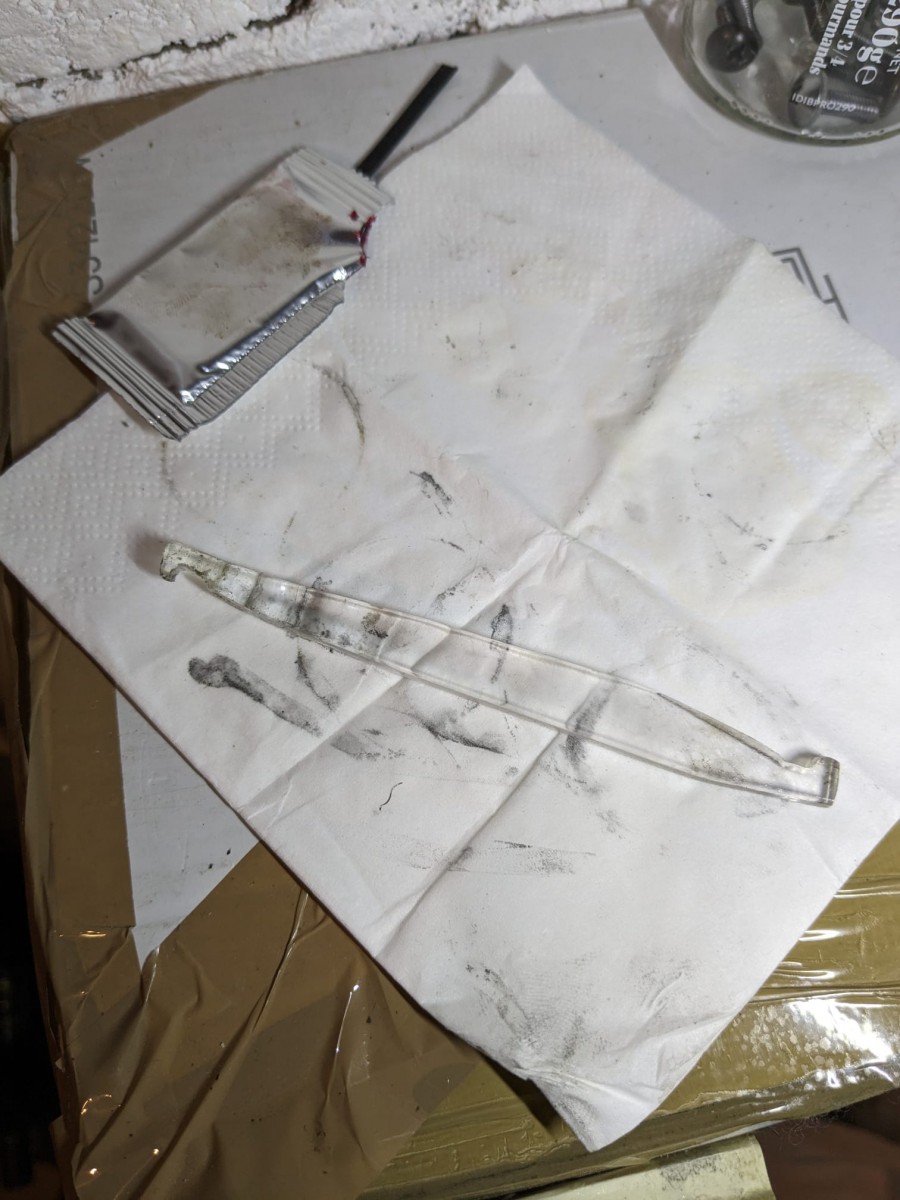

J'ai tenté de copier dgero en faisant un petit outil pour nettoyer l'emplacement des joints. Plutot efficace et utile, car malgré le bain de vinaigre et le passage au cure dent avant, il en restait encore Puis graissage et remontage complet de l'étrier, avec joints neufs et plaquettes neuves.
Ce week-end je pourrai le remonter sur la moto et tester.
Merci messieurs pour vos conseils et votre aide, il y a un an je n'aurais pas osé démonté le frein...

Bravo Juvio
il a repris un bon coup de jeune ton étrier, et toi, tu as la satisfaction personnelle de l'avoir fait
