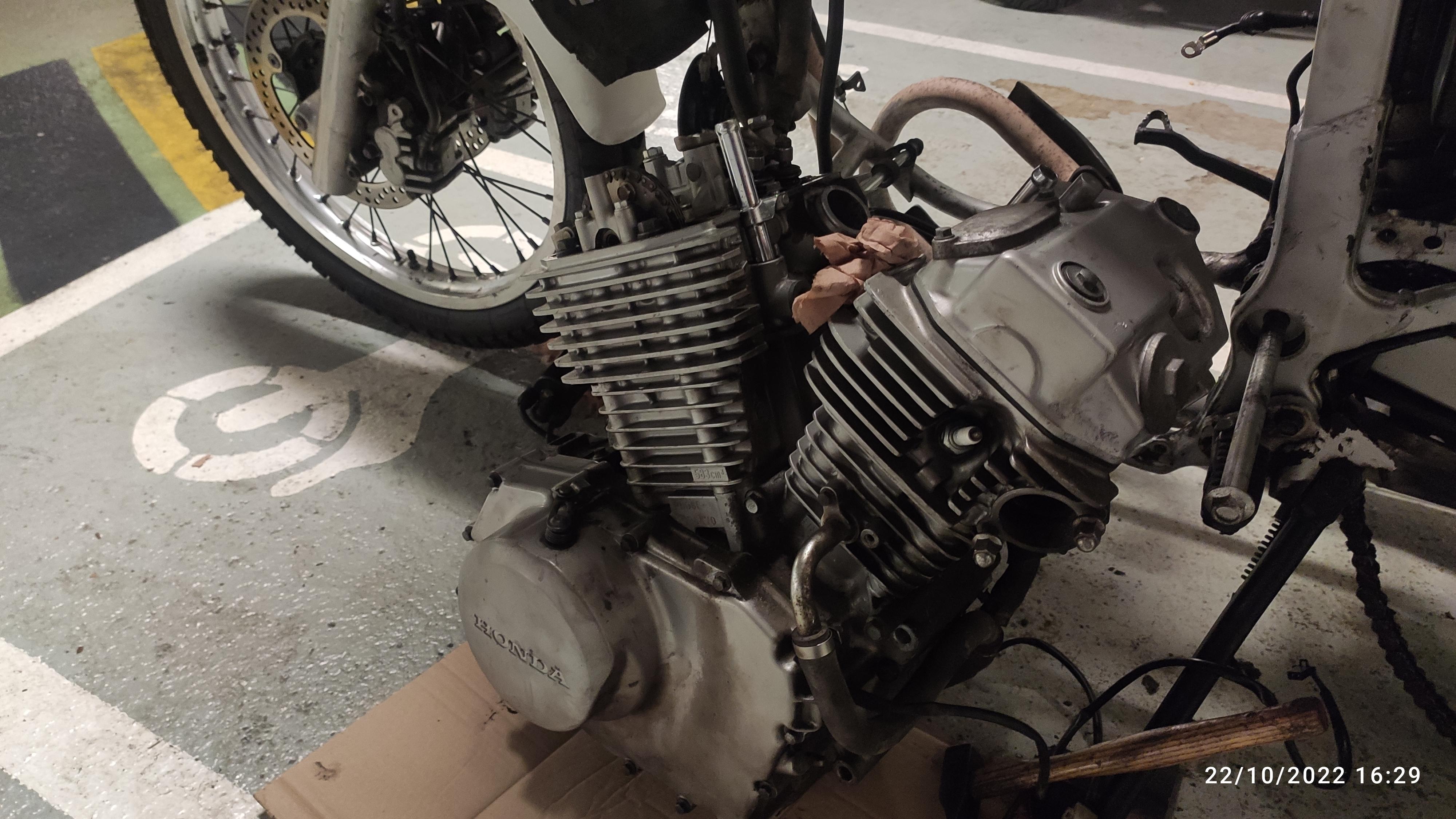

Voici quelques nouvelles du projet.
J'ai sorti le moteur ce jour Vous pouvez voir l'état global ci dessous. Tout est normal à mon sens. Concernant le diagnostic, je ne suis pas sûr.
Sur le très petit trou du joint d'embase par où doit monter l'huile, il y avait une sorte de dépôt / débris et le goujon en question était sec. Cela répond en partie à la question, mais je me demande si c'est le seul coupable ou si un autre bouchon peut être présent dans le circuit plus loin.
Qu'en dites-vous ?
Entre temps je vais tout nettoyer, surtout les plans de joints.
Merci d'avance pour votre aide

Pour suivre, des photos des plans de joints nettoyés :
Est-ce assez propre à votre goût ? Pas de rayures dans le cylindre et on voit encore le honage d'origine ( je le vois en tous cas ). Les traits verticaux sont de la décoloration et non des rayures. Cordialement

@Brunoma18 @stefter vous connaissez le cheminement de l'huile entre pompe à huile et le goujon d'embase ?ZefZef a écrit : ↑22 oct. 2022, 18:43Concernant le diagnostic, je ne suis pas sûr.
Qu'en dites-vous ?
J'avais mis cette photo plus haut, mais c'est pas très clair
On dirait que ça vient du palier de vilo ...
- Messages : 13803
- Has thanked : 7 times
- Been thanked : 25 times
Oui ça vient du palier de vilo! Le petit trou est là pour limiter le débit afin que la pression reste concentré sur le film d'huile du vilo...un montage avec des joints sans ce réducteur, fait bloqué le vilo a un certain régime , déjà vu sur un moteur...même effet si on oublie de mettre le petit gicleur sur les moteur noirs...
Et donc si c'est bouché c'est pas bon non plus, ce qui expliquerait le problème de notre ami....
pour le remontage des pistons , il faut atténuer au max le décrochement du haut du cylindre.!
Le segment du haut neuf a une arête très vive qui viendra buter sur le décrochement, sans gros risque , mais son rodage sera plus agressif ,que si c'est raboté...

Et avec un petit coup d'air comprimé dans le sens de la lubrification pour voir si c'est libre c'est possible ?
Juste une idée en l'air je ne visualise pas trop si c'est faisable.
En tous cas tu as trouvé le bouchon ou au moins un des bouchons bravo.
