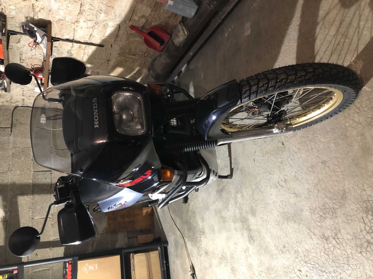

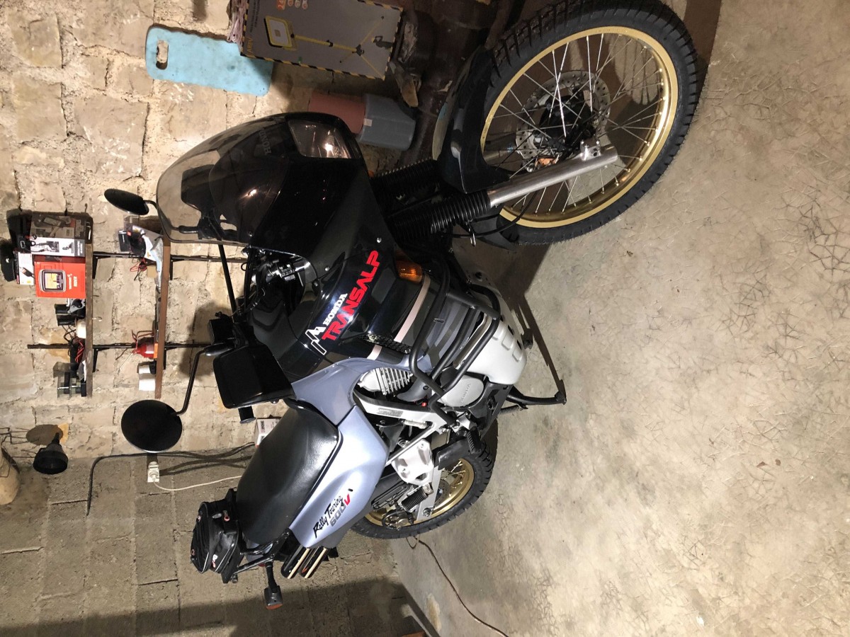

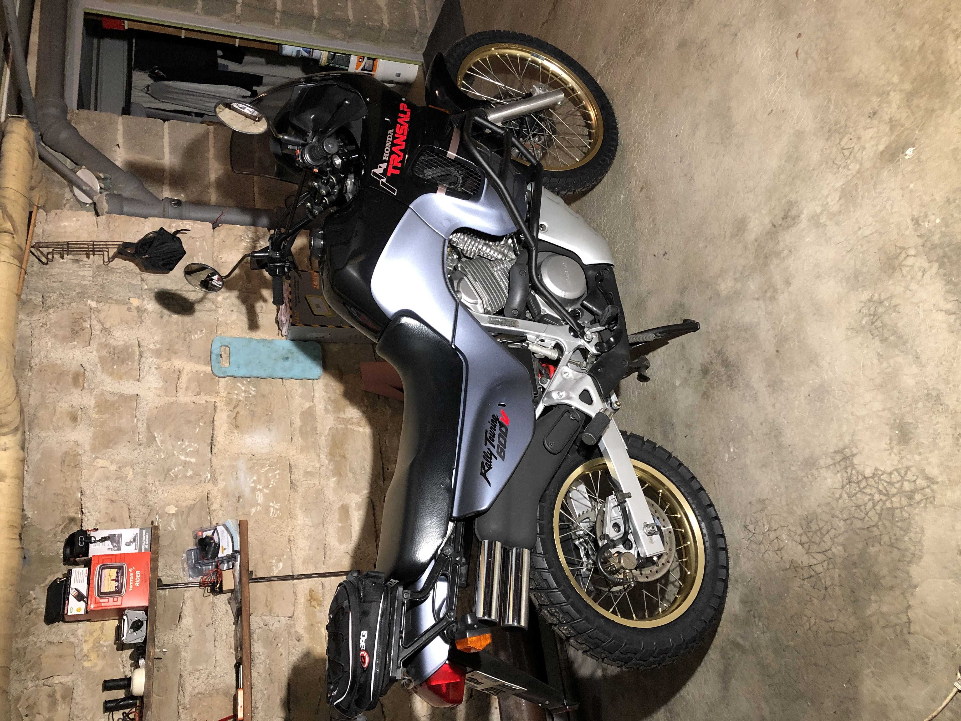

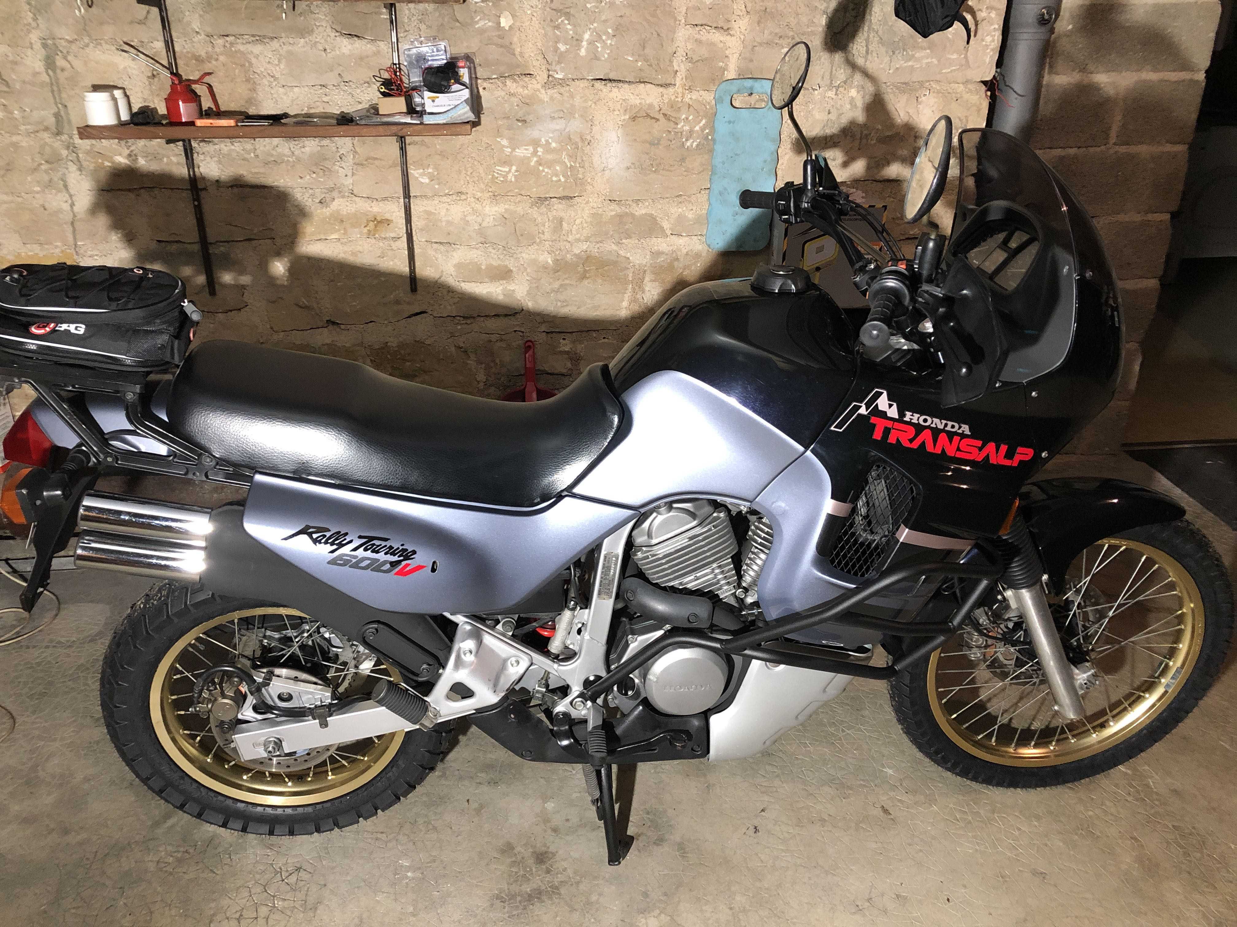

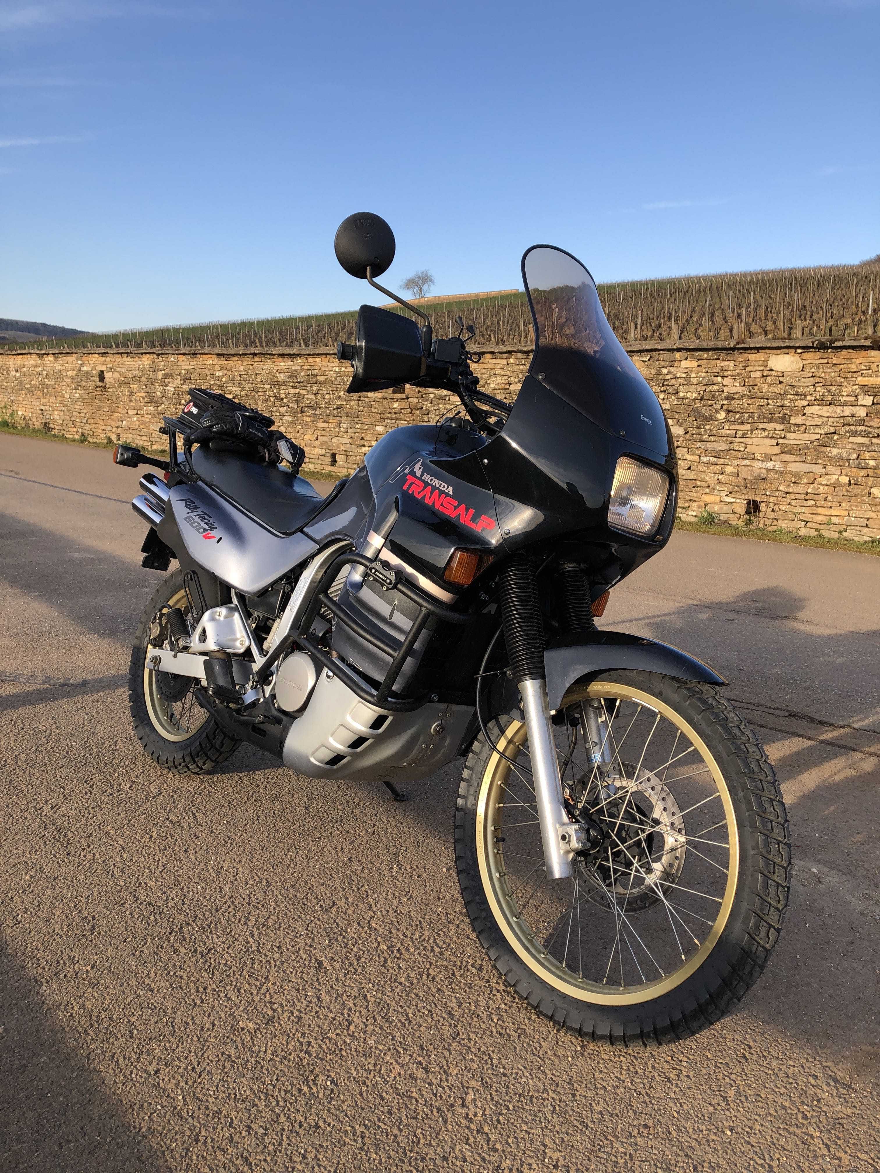

Quelques nouvelles de ma Mamie !
J'ai achevé ce week-end la grosse révision/restauration.
Je rappelle que cette PD06 était une première main au moment où je l'ai acquise mais l'historique d'entretien présentait peu de factures et surtout pas de récentes...)
Voici ce que j'ai réalisé :
- Vidange moteur
- changement des filtres (huile, air)
- remplacement des bougies
- remplacement des manchons d'admission
- remplacement des 4 joints du circuit de refroidissement
- vidange et remplacement du liquide de refroidissement
- vidange et remplacement de l'huile de fourche
- changement de position des CDI (à l'horizontal)
- remplacement du pignon de l'ASB par un Stephter
- nettoyage de la chaîne secondaire
- remplacement de tous les roulements de roues et cache-poussière
- remplacement du roulement de couronne menée
- vidange et remplacement du liquide de frein
- nettoyage des étriers de frein et remplacement des joints de pistons
- dépose du BO et graissage de tous les roulements avec graisse marine
- remplacement des disques d'embrayage
- changement du câble d'embrayage
- peinture (rouge) du ressort d'amortisseur
- réparation du silencieux d'échappement (soudure) et peinture
- réparation de 3 points d'attache des carénage (Merci Brunoma !)
- pose des crash bar Heavy Duties
- remplacement des pneumatiques
j'crois que c'est tout...
Dites moi si vous pensez à un autre truc à faire
Voilà à quoi elle ressemble

Re: Je refais ma T@ de1993
Belle Révision !
Belle Moto !
T'as plus qu'à mettre de l'essence, rouler, puis checker ton boulot (serrage, étanchéité) après quelques kilomètres.
Belle Moto !
