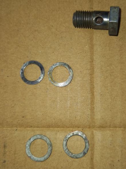

Astuce utilisée sur ma Grisette
viewtopic.php?p=746530&hilit=grisette#p746530
2 joints à remplacer sur canalisation LDR, je n'en avais pas et il fallait que je remonte ma pompe à eau.....
A gauche les 2 joints à remplacer, à droite sortie de ma boite à glingue, 2 cosses
Avant Après Les cosses sont en cuivre recuit et étamé, çà fonctionne nickel, aucune fuite

Re: Pompe à eau: Filetage de vis de vidange HS
Merci pour l'astuce Dgero, j'essaye ça ce WE, je dois avoir des cosses dans ma boîte à brol!
C'est nickel en effet, même si la cosse électrique n'avait pas exactement les mêmes dimensions (1/10 mm plus fine et 1 mm de plus en diamètre intérieur) plus de goutte à goutte!
Impeccable, effectivement çà dépanne bien
Et puis, si tu juges que 1 mm de diamètre en moins ce n'est pas le top, ça te laisse le temps de trouver (acheter) celle qui va pilpoil
