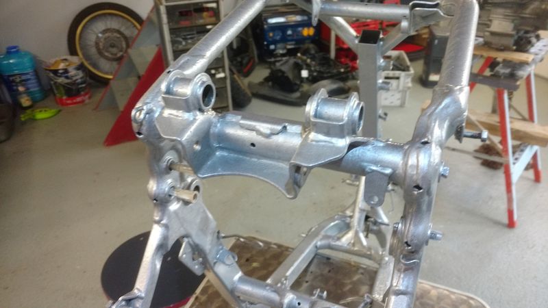

Le cadre avance, c'est long, si j'avais su plus tôt, je l'aurai fait faire ...
Donc ponçage des du cadre, et 1er couche de peinture, ça séche, mais avec les températures actuelles, ça va être plus long.

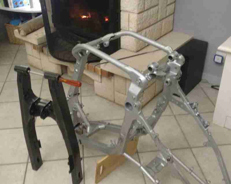

Discrètement ce soir le cadre va aller du garage au séjour.

Il fait trop froid dans le garage, le cadre et la fourche squattent le coin du feu.

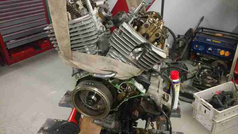

Impossible de dévisser couvercle pour accéder au boulon moteur, donc démontage du carter, je galère avec toutes ces vis bloquées.

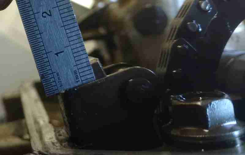

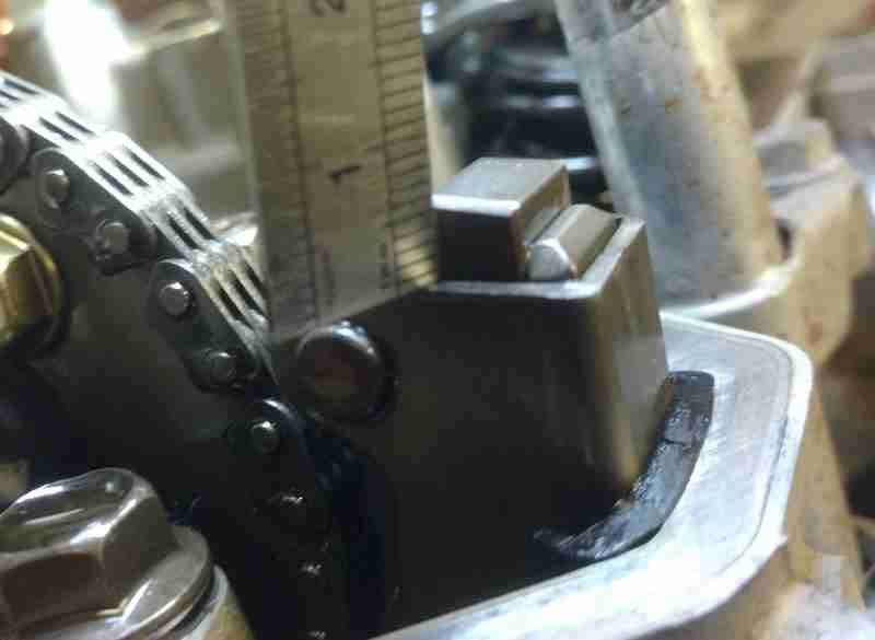

J'ai ouvert les caches culbuteurs pour faire un petit diag, les cotes des tendeurs sont à 5 et 5,5mm, normalement ils devraient tenir encore, vous en pensez quoi?
J'ai repris les réglages des soupapes d’échappement à 0.2mm pour les admissions c'est Ok.
Re: Ma nouvelle PD06 Mamizol
Les chaines commencent à être pas mal détendues, ça vaut peut-être le coup de les changer tant qu'elle est démontée.
Messages : 13775
Been thanked : 24 times
Elles tiendront encore 50000...

Je me posais la question au sujet des cales plastiques entre le tendeur et le carter, elles s'abîment?
Messages : 13775
Non ça bouge pas je les ai jamais changer !
C'est pour diminuer le bruit en fesant amortisseur...

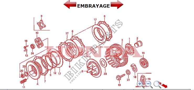

J'ai abîme la pièce 8 en démontant l'embrayage c'était tellement serré que j'ai tordu les guides ressort
J'ai été obligé de sectionner le boulon ( piece 20) à la Dremel
quelqu'un aurait ces 2 piéces en occasion?

zolive38 a écrit :J'ai abîme la pièce 8 en démontant l'embrayage c'était tellement serré que j'ai tordu les guides ressort
tu devrais demander des conseil quand ça force!
l'outil honda qui preconise de se prendre sur la piece 8 est valable sur des pièces neuves qui viennent d'etre montées!
sinon ça casse souvent ,il vallait mieux passer la 5eme et bloqué la roue arierre...!
la piece 8 est rare seule...

j'ai fait un outil qui se prend sur les 4 emplacements des vis des ressorts, j'ai enlevé le matage qui était présent sur l'écrou, et j'ai tenté de dévisser.
j'ai mis des rallonges et j'ai forcé, et là j'ai senti que ça venait, mais pas l'écrou, hélas.
quelqu'un aurait un vieux moteur en pièce?
De toute façon les disques d'embrayage étaient très fatigués
Sinon j'irai sur BikePart honda.
Pièce 8 pas dispo sur Bike Parts ni sur CMSNL :?
Va falloir trouver de l'occase, mais tu risques d'avoir à acheter un embrayage complet :pasmafote

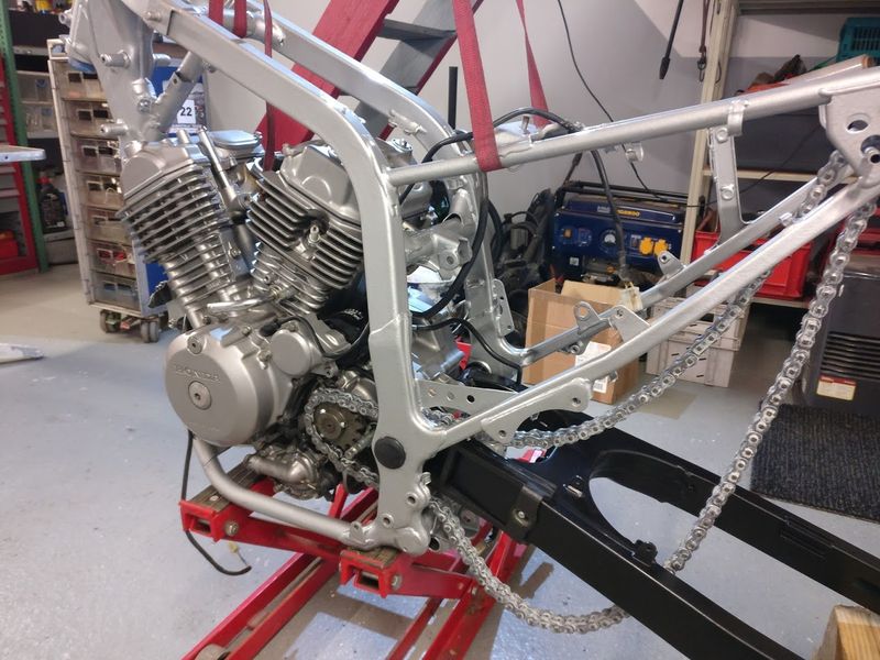

J'attaque le remontage, cela va me prendre un peu de temps j'ai des bacs de pièces partout, et je n'ai pas tout noté.
Remise en place du moteur dans le cadre, méthode moteur couché coté embrayage.
Mise en place du pignon renforcé, et d'une chaîne neuve, elle est gorgé de graisse blanche filante (ça colle bien au mains)
Remontage du bras oscillant, nettoyage et graissage des roulements à rouleaux.

zolive38 a écrit :J'attaque le remontage, cela va me prendre un peu de temps j'ai des bacs de pièces partout, et je n'ai pas tout noté.
:bravo le cadre à l'air super propre
