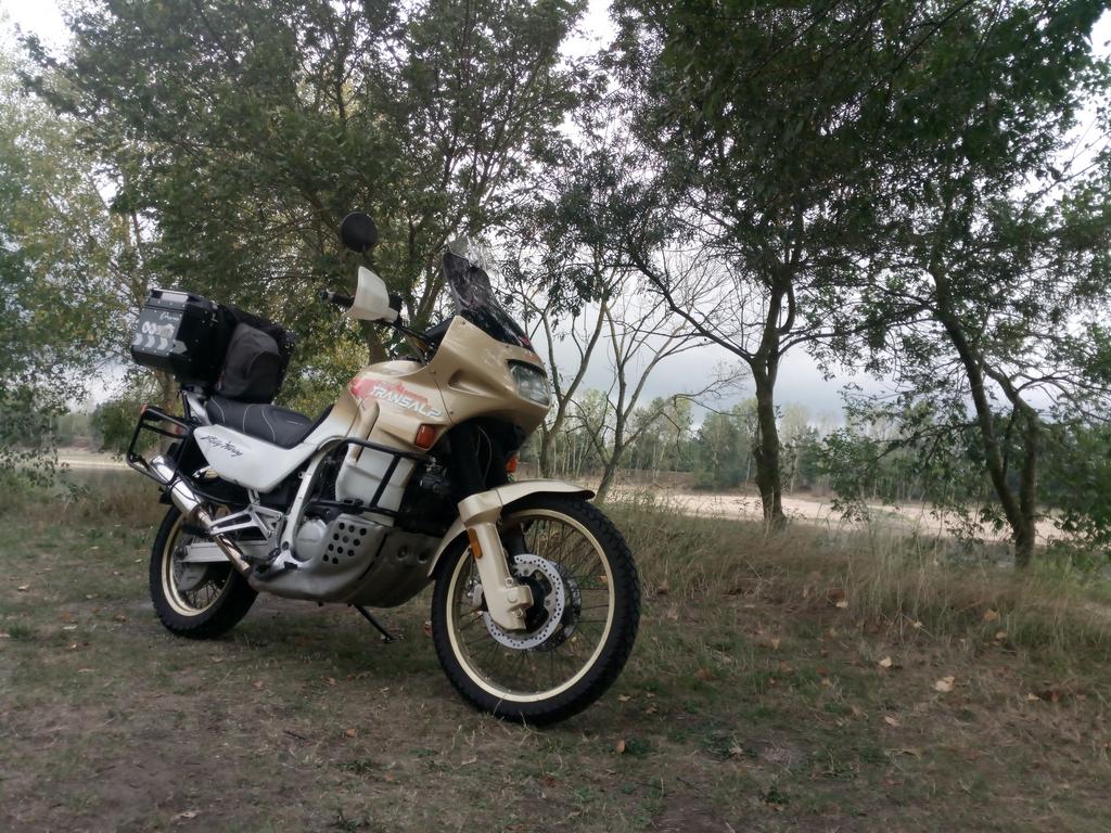

Elle ressemble à ça désormais. :love :love :love

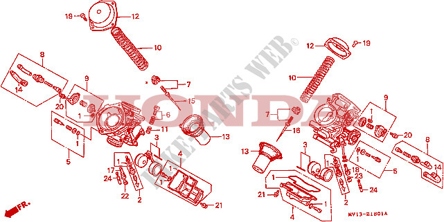

Allez, avançons : L'est-il sur l'image, ce gicleur de cuve trop petit :?:

Flan a écrit :Je ne comprends pas bien ce que tu appelles gicleur de cuve... Le gicleur principal?
celui où vient se loger le pointeau du flotteur!
celui vient fermer le debit d'essence losrque le niveau est atteint!
ce gicleur est plus petit sur les 03/04 car la pompe avec sa pression il serait plus difficile de fermer le debit !
alors qu'en gravité il faut un plus gros pour remplir la cuve plus facilement lors de haute vitesse ou de reservoir a moitier vide..

Annick a écrit :On comprend pourquoi c'est un Docteur, on comprend queud' ! :lol:
ensemble 2 :jeu de soupapes de flotteur

A remplacer par l'ensemble 2 de cette page-là ?
https://www.bike-parts.fr/honda-moto/60 ... 01/1/12293
C'est ça ?

Annick a écrit :thx thx thx
C'est ça ?
oui ,mais non!
tu changes juste le gicleur par un de transalp 600 ça te couteras rien d'occase ou 15/20€ chez motokristen!
et surtout si tu le fais il faudra enlever la pompe sinon ça sert a rien!
c'est pour t'evité une panne et simplifier ton circuit !
