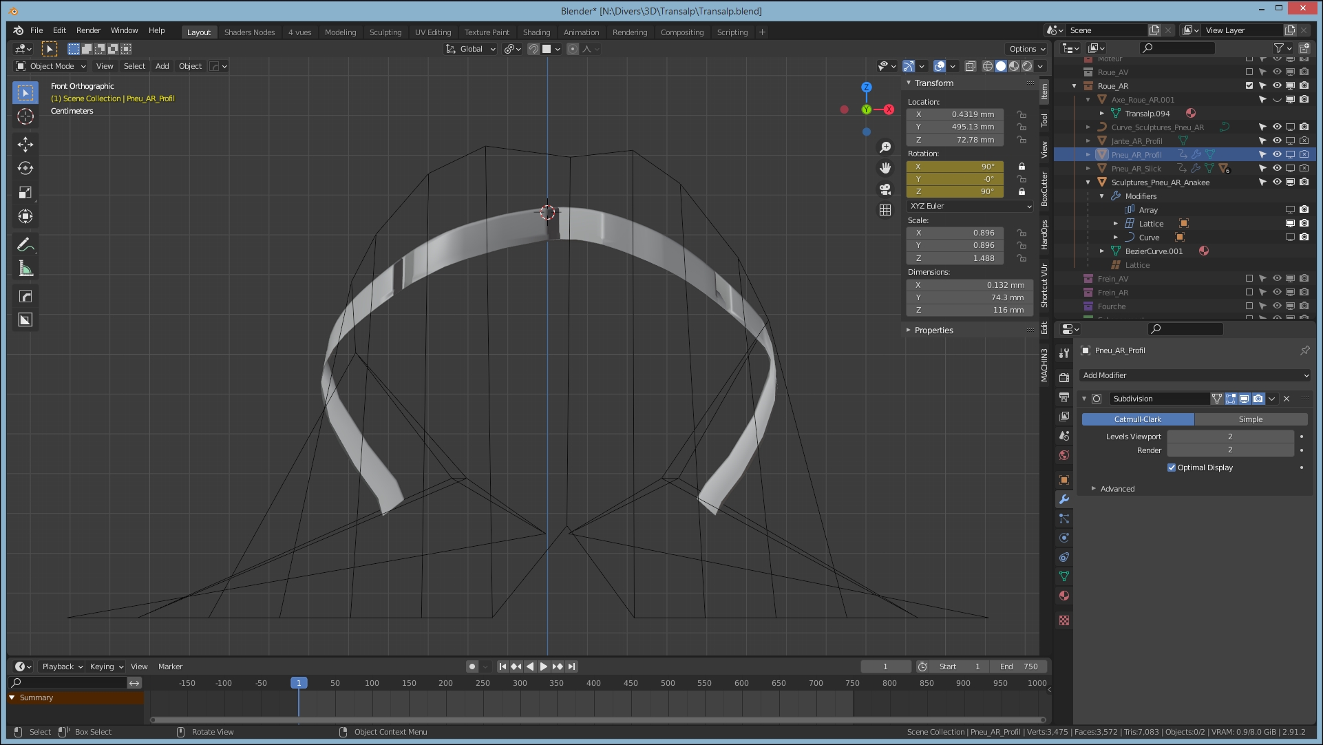

Bon, on attaque les pneus avec un peu plus de sérieux.
J'avoue que j'ai bien galéré avant de trouver la bonne méthode.
Etape 1, on trouve sur internet une photo des sculptures.

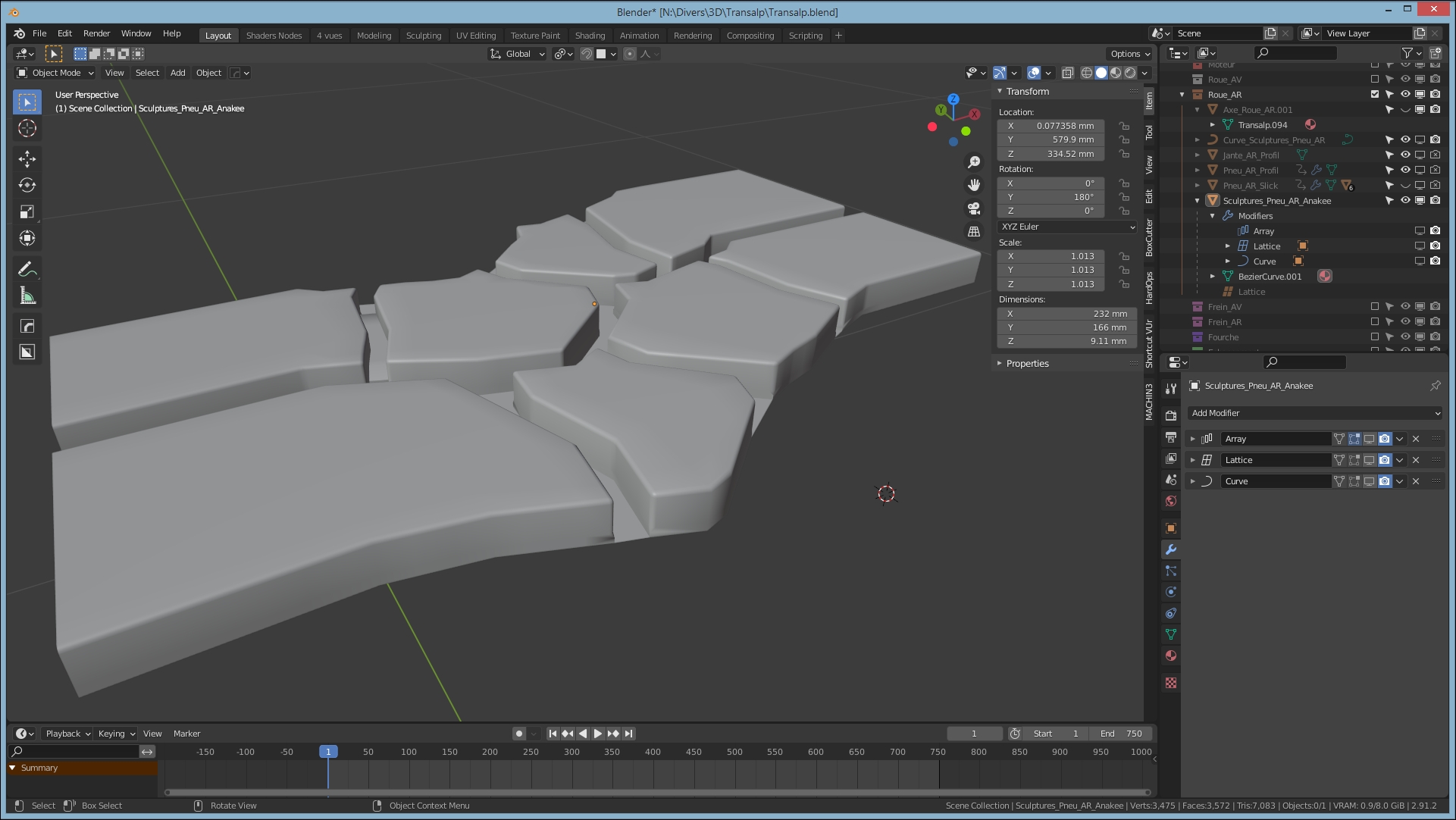

Etape 2, on trouve le motif qui se répète, et on le modélise. Là c'est galère car faut que tout se joigne bien lorsqu'on duplique le motif. J'ai passé un après midi complet. Faut dire que je débute...
Donc, voilà le motif de base modélisé :

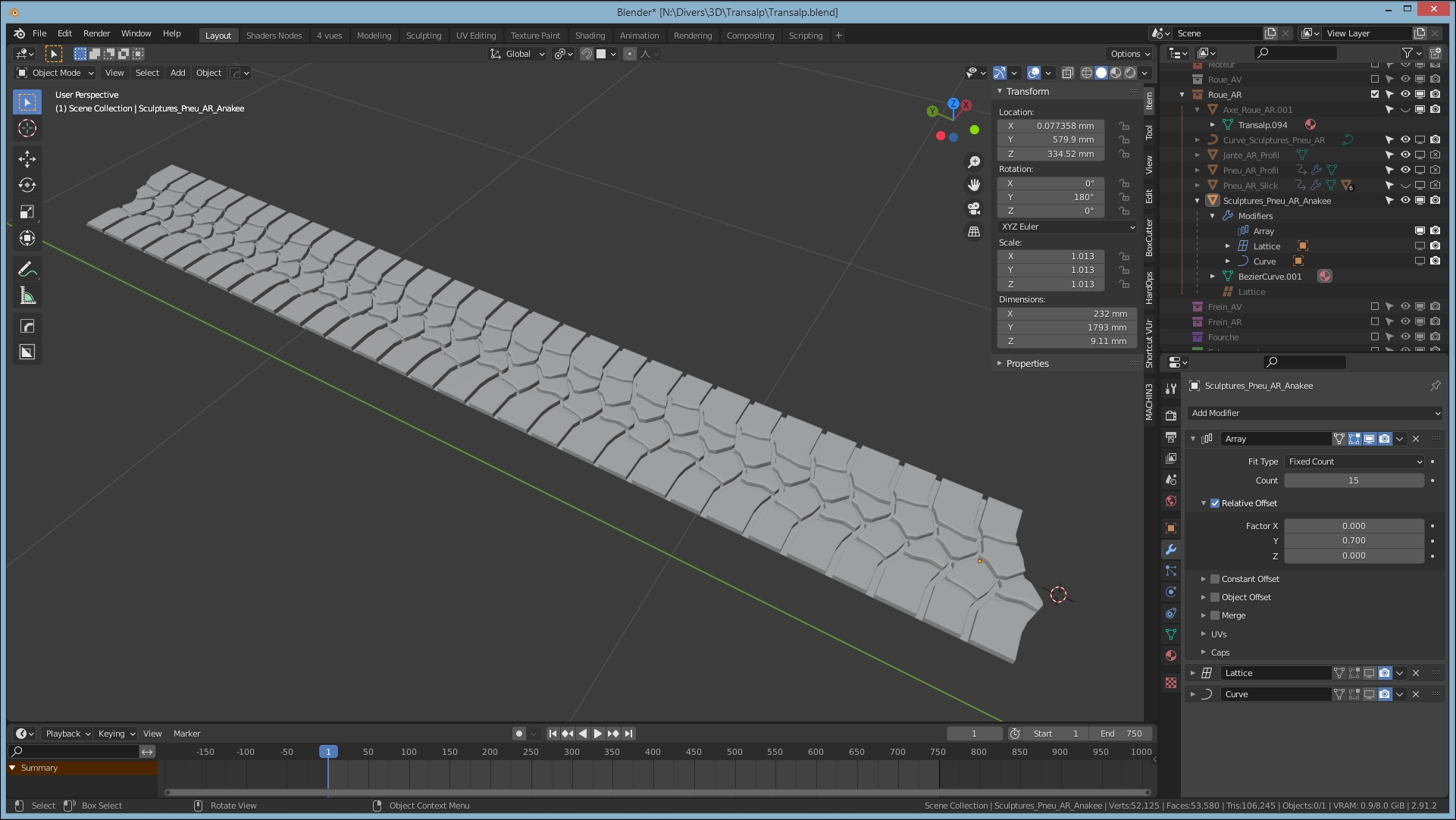

Si je duplique ce motif, j'ai bien une bande de roulement complète qui se dessine toute seule (voyez sur la droite le paramètre "Count" avec la valeur 15. Le motif est répété 15 fois. Cela reste donc modifiable à souhait.
Ensuite, j'utilise une fonction de déformation qui me permet de donner à mon motif la forme du pneu (toujours en me basant sur la photo du début)

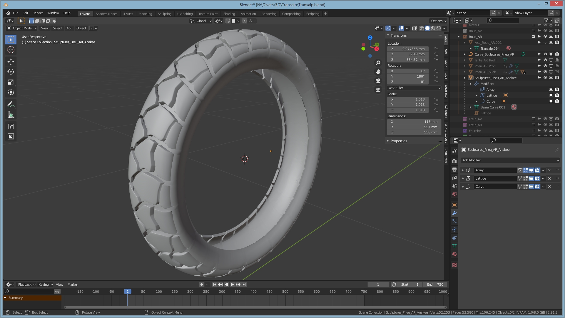

Et du coup, ma bande de roulement s'arrondit également, çà commence à ressembler à quelque chose. Une sorte de boudin avec des sculptures.
Ensuite, je crée un simple cercle qui va servir de chemin sur lequel je vais poser le boudin (rien de sexuel, rassurez vous)
Et on rajoute la fonction "Curve" en lui disant de suivre le cercle.
Et çà donne .......

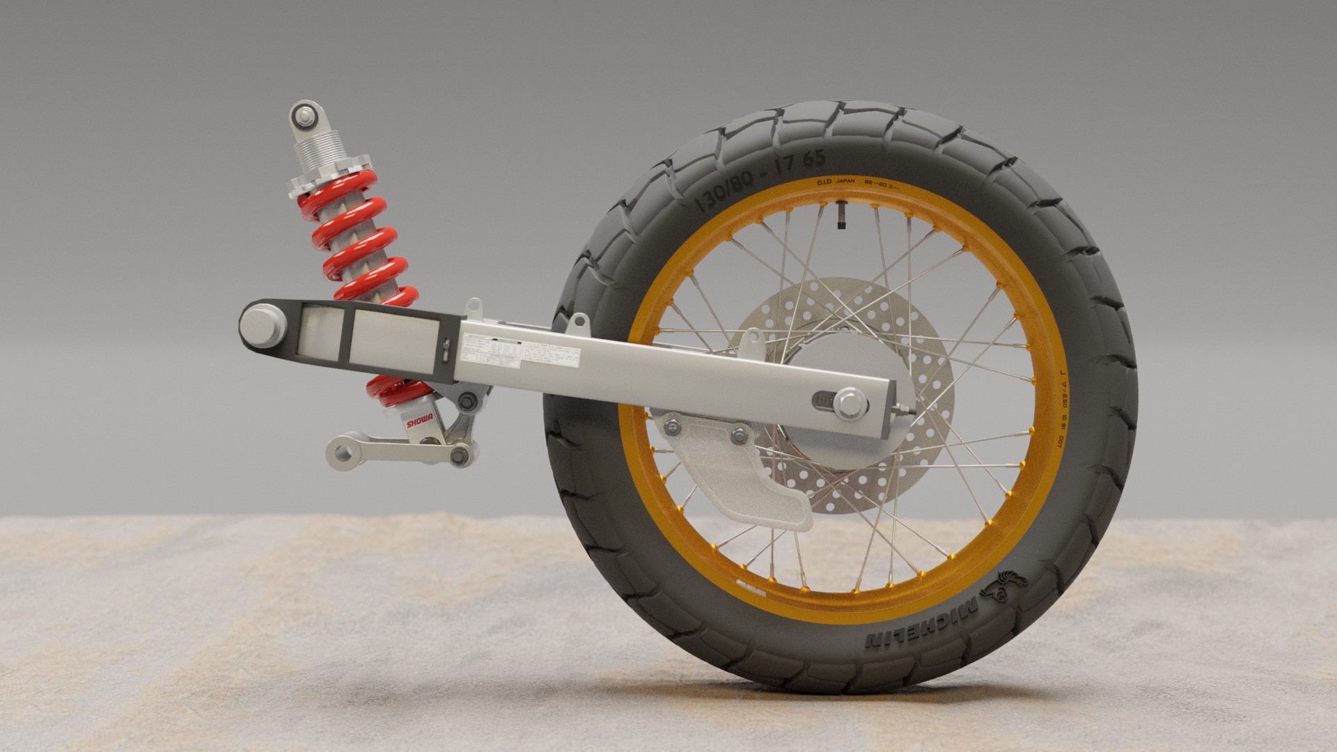

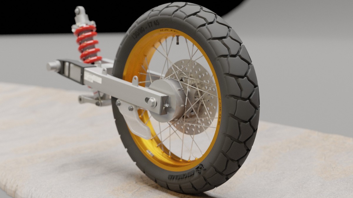

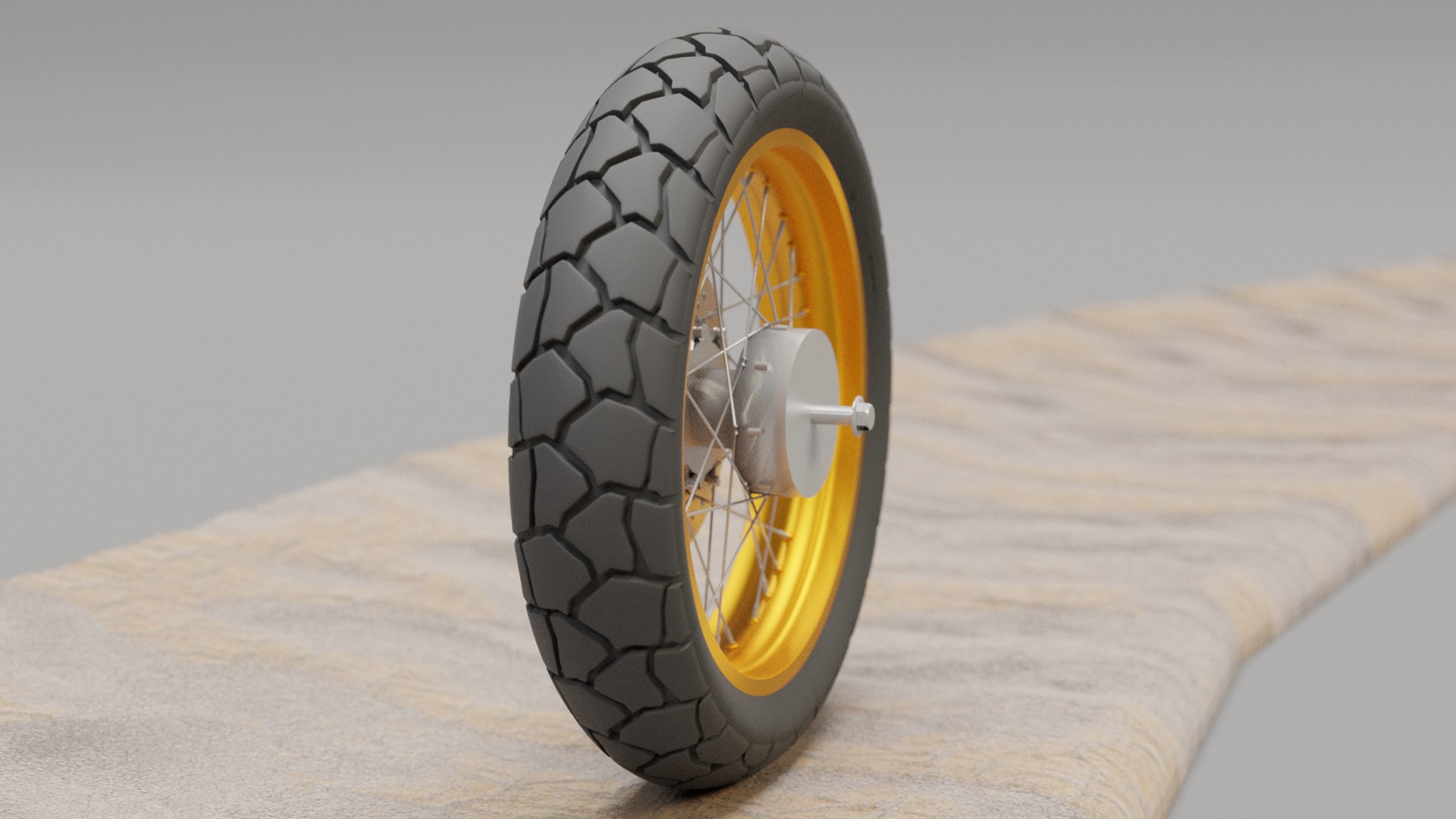

Un petit rendu pour voir la chose en version jolie qui fait plaisir aux yeux
Voilà, avec cette méthode, il me "suffit" de modéliser d'autres sculptures et je pourrais équiper ma T@ 3D comme je le veux wow

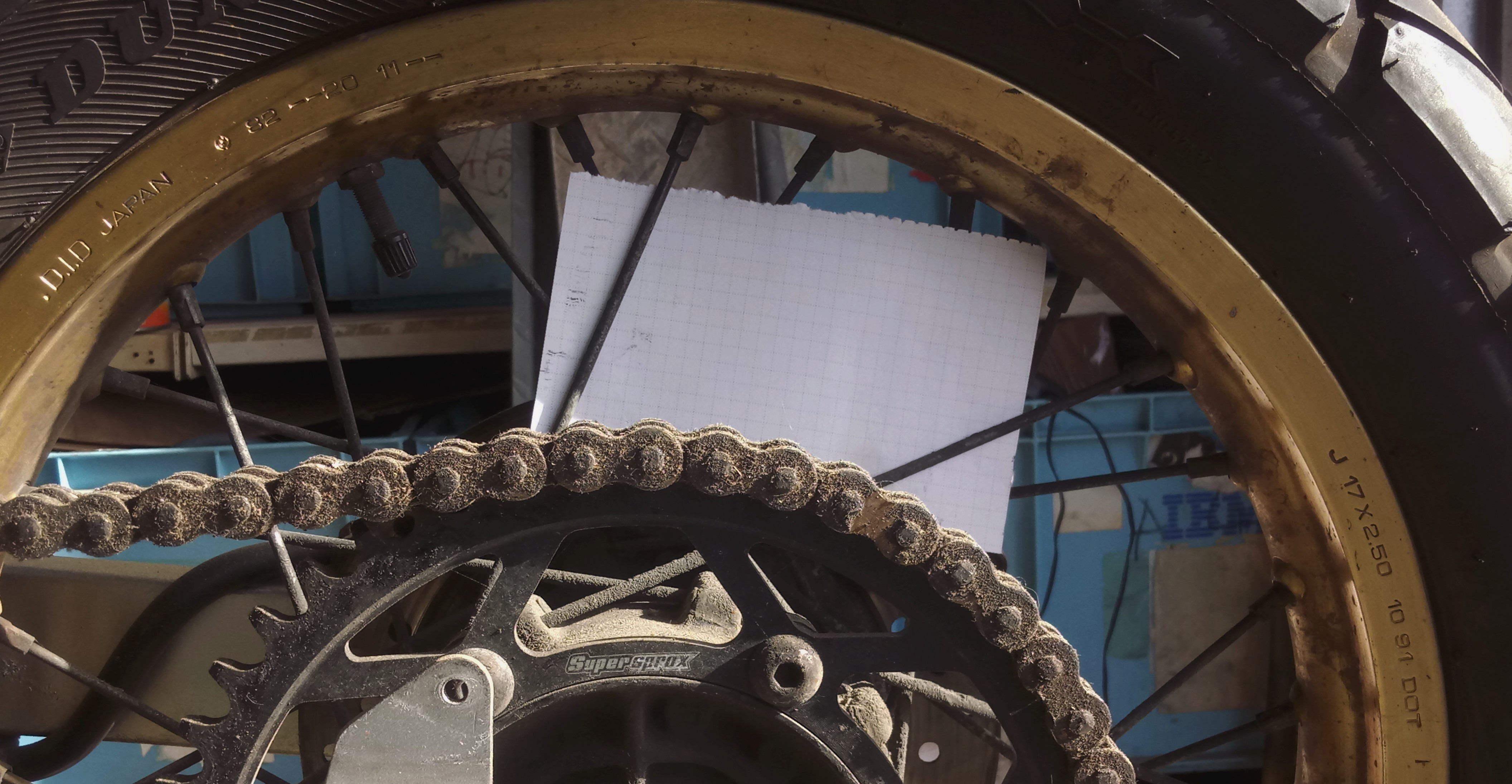

Re: [3D] Modélisation d'une Transalp
Je pense que certains repères changent (probablement date/année etc...)
Ça ne suffira peut-être pas pour que en en tires quelque chose... Feuille quadrillée 5x5.
Ah oui y'a un DOT comme pour les pneus :D

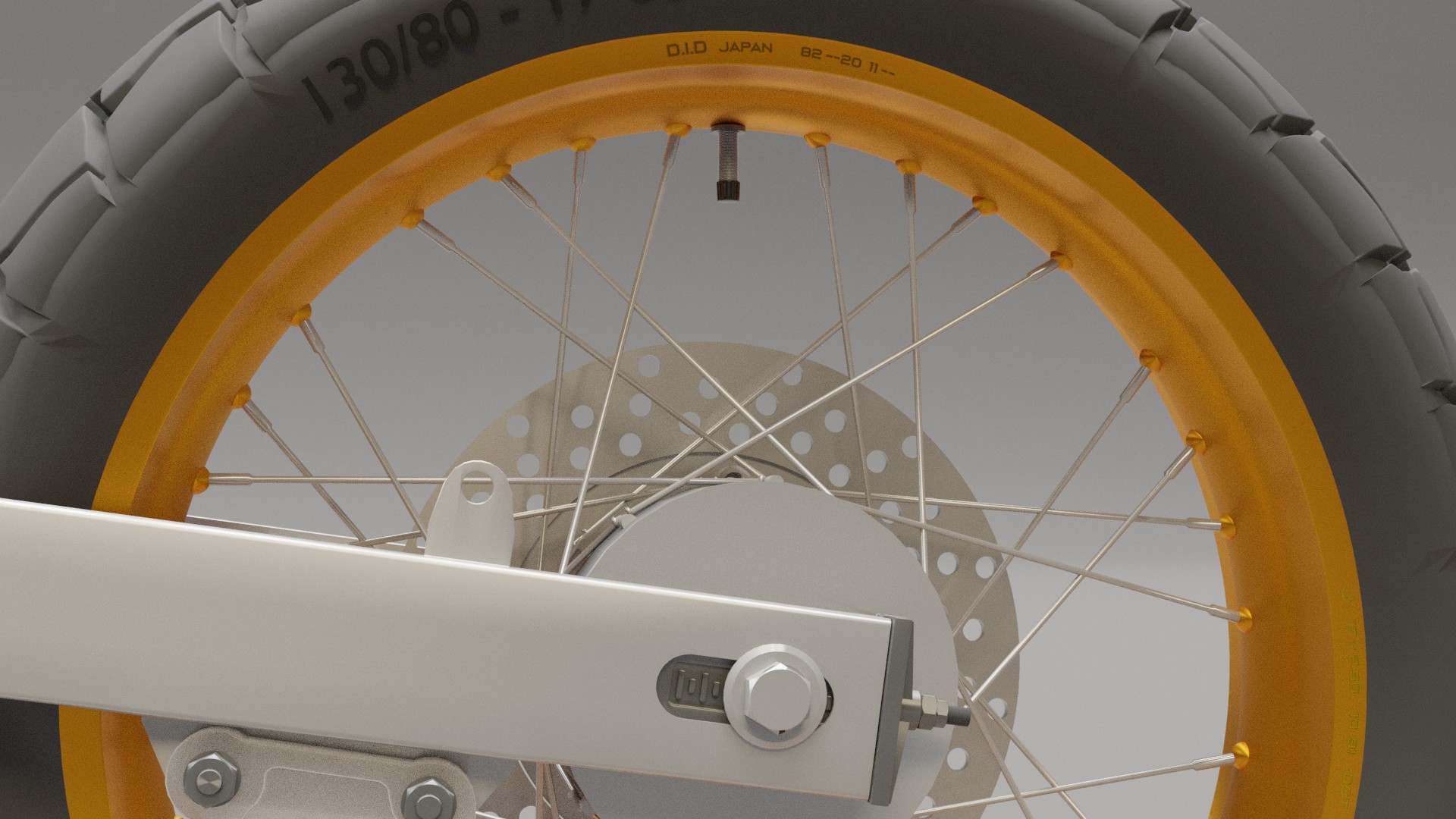

Merci Ti²
Par contre, le sable sur la chaine, même pas en rêve je la modélise !!!!
