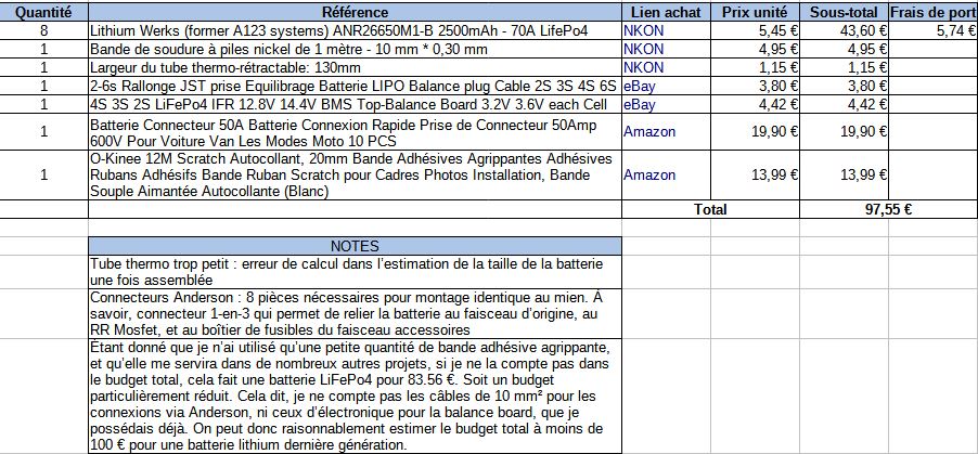

Voilà deux fichiers trouvés sur le Net, conernant la réalisation d'une batterie dernière génération LiFePo avec carte électronique embarquée pour contrôler l’état de charge, etc. Tout ça à partir de pièces dispos sur le Net et qu'on peut assembler assez simplement.
Le premier c'est un fichier image contenant le schéma pour les soudures, le second (en dessous) est un fichier tableur pour les pièces à commander, avec la référence, le fournisseur et le prix. Il est accompagné de commentaires pour affiner la réalisation.
Pour souder, chacun verra midi à sa porte: Étain ou par point (Voir ci dessus)

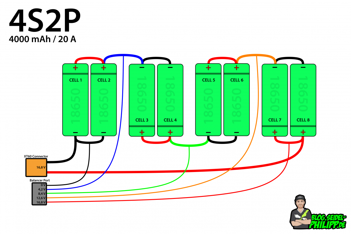

Re: Le topic des batteries au Lithium
Intéressant : ce schéma va à l'encontre du principe d'assemblage des accus énoncé plus haut, qui disait qu'il faut les empiler d'abord par quatre en série, (pour obtenir la tension voulue, on imagine) et ensuite additionner en parallèle ces modules de quatre accus ( 4S ), autant de fois que nécessaire pour atteindre la capacité en Ah ou Wh nécessaire. Soit 4 s / x p
Ici au contraire, on fabrique d'abord des modules de deux accus en parallèles, puis on en ajoute autant que nécessaire (en série) pour atteindre la tension voulue. Autre méthode. Et si on applique la même méthode de dénomination, alors ce montage devrait s'appeler 2p / 4s, plutôt que 4s / 2p ;--)
Théoriquement les deux écoles devraient marcher pareil à l'arrivée dans les deux gros câbles rouge et noir. Mais pour m'intéresser au photo-voltaïque, et pour en avoir installé récemment et suivre son fonctionnement depuis sept mois, dans le PhVq ça dit que les accus ou batteries, ne réagissent pas de la même façon selon qu'il sont greffés en parallèle ou en série, et surtout, qu'il faut absolument mettre en parallèle, des accus de même caractéristiques, de même fabriquant, même mois de fabrication, même capacité d'origine etc. Un domaine nouveau, ou tout est à apprendre, et c'est bien passionnant.
Edit : cette manière, permet d'utiliser un seul Balancer pour les huit accus. Mais il va équilibrer seulement les paires de deux accus entre elles, et pas les accus groupés deux par deux entre eux, donc ça n'est pas la panacée...
y'a pas de recette miracle malheureusement les deux sont valable
quand je parle de règle c'est par principe pour comprendre ^^ 4 pour atteindre la tension puis multiplier les groupes de 4 en parallèle pour la puissance
Voui touttaffé, je mettais les deux schémas en regard juste par curiosité, aucunement en vue de mettre le tien en doute.
D'ailleurs edmond côté et dans le cas d'une batterie de démarrage qui va faire transiter des gros ampérages, intuitivement je préfère la façon que tu exposes, où le courant fort aboutit certes aux deux bornes de labatterie d'accus, mais est divisé par deux ensuite dans chacun des strings de quatre accus contrairement au schéma ci-dessus ou l'intégralité du courant de démarrage va d'un groupe de deux accus au suivant, donc à travers chaque connexion, et plus de risque de surmenage, ou de mauvais contact.
