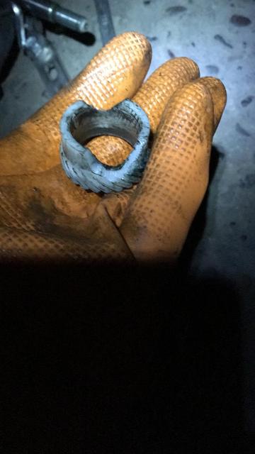

Je suppose d'après la photo et explication de JFD que la bague striée longitudinale (2ème pièce en partant de la gauche) est rentrée en force dans le boitier alu, donc le seul moyen de la ressortir, c'est de taper à l'autre bout de la vis sans fin.Rolibulle a écrit :Je n'ai toujours pas compris à quoi ça sert de percer au bout ?
Est-ce juste pour pouvoir pousser la vis sans fin ?
Electriman pourra nous confirmer.jfd a écrit : apres deux coups de maillet sur le chasse goupille, l'ensemble des pieces est sorti de son logement
le fautif n'a pas été difficile a trouver, l'axe etait grippé par de la rouille dans la bague en rainurée en alu

Hello à tous, je suis des vôtres !
Grâce à tous vos messages, j'ai osé me lancer dans un diagnostic de panne.
La moto : Transalp 600, modèle PD10 de 1997 / 40 000 km.
Problème classique : j'ai fini les 20 derniers km d'une ballade avec l'aiguille du compteur de vitesse figée sur 0 km/h. Je n'ai malheureusement pas prêté attention au compteur journalier. Je me souviens alors d'étrange bruit au niveau de l'étrier de frein depuis quelques temps, comme de petits craquements mécanique…
Observation #1 : après un dissociation du câble du compteur de la roue, je tente de le faire tourner à l'aide d'une visseusse. À chaque essai, il est impossible de faire plus de X rotations, la visseuse finit toujours par se désengager comme si le câble refusait de tourner davantage.
Obseravtion #2 : après un fastidieux démontage de la tête de fourche (ma première fois), je redonne des coups de visseuse en bas du câble (au niveau de la roue donc) pour observer si le haut du câble (préalablement démonté) est entraîné. Mais je ne constate aucune rotation.
Observation #3 : je n'avais jamais démonté un câble de compteur de vitesse, mais quelque chose me dit que ce petit sac de noeud n'est pas normal. Peut-être en suis-je à l'origine avec les coups de visseuse :/

Oui mais il faut vérifier si l'entraineur au niveau de la roue n'a pas morfléTiTi a écrit :Vu le travail c'est câble + gaine !!
tourne -t il encore avec la roue sans le câble ?

Euh...de mémoire... c'est pas en position dévissage qu'il faut tester le câble de compteur ?
Re: Les problèmes du compteur de vitesse
Oui, à l'envers... par la bas. Mais à l'endroit par le haut

Flûte… dois-je en conclure que je viens d'abîmer un élément qui marchait correctement avant mon intervention en mode "vissage par le bas" ?Euh...de mémoire... c'est pas en position dévissage qu'il faut tester le câble de compteur ?
Transalp 1997 • PD10 • beige/blanc
Non, pour en arriver là il fallait que ton câble soit déjà effiloché.

Je viens de réaliser environ 20 mètres à la poussette pour observer la tige de l'entraîneur. Celle-ci reste malheureusement constamment dans la même position.
Puis-je conclure que le câble grippé aurait pu entraîner la casse de l'une des pièces de l'entraîneur ? Ou bien mon test sur une vingtaine de mètres ne peut pas être concluant ?

C'est hélas un grand classique, ton test sur 20m est suffisant. Tu peux toujours soulever la mot avec un cric et faire tourner la roue, ça permet de vérifier sur place.Diplo a écrit :Puis-je conclure que le câble grippé aurait pu entraîner la casse de l'une des pièces de l'entraîneur ? Ou bien mon test sur une vingtaine de mètres ne peut pas être concluant ?
En général , la bague #17 s'abîme et fait fusible... il y a moyen de la trouver seule, mais fait fouiller, je dirai dans les 20/30 €...

Cet engrenage nylon est de loin la pièce la plus fragile du système (le fusible comme dit Flan), il est certainement mort.

OuiRolibulle a écrit :Cet engrenage nylon est de loin la pièce la plus fragile du système (le fusible comme dit Flan), il est certainement mort.
soit la bague nylon à dents obliques hs, les dents ont dégagés (vu l'état du câble ça ne serait pas étonnant)
soit la rondelle à ergots d'entrainement mal montée et/ou pliée
soit la vis sans fin bloquée

Soit les deux ergots de la bague nylon arrachés. C'est arrivé 4 fois à Nono pendant son trip.marcopolo a écrit :OuiRolibulle a écrit :Cet engrenage nylon est de loin la pièce la plus fragile du système (le fusible comme dit Flan), il est certainement mort.
