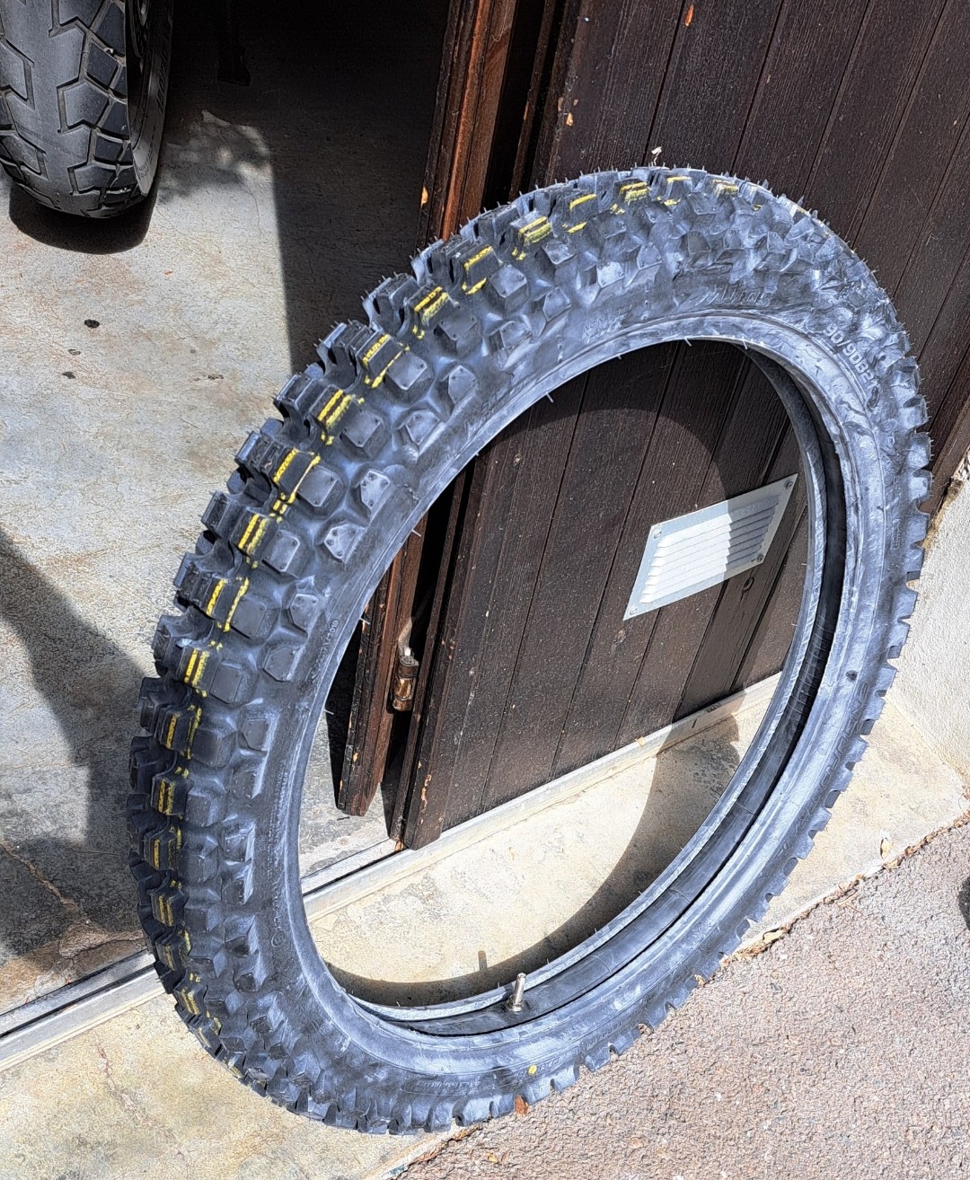

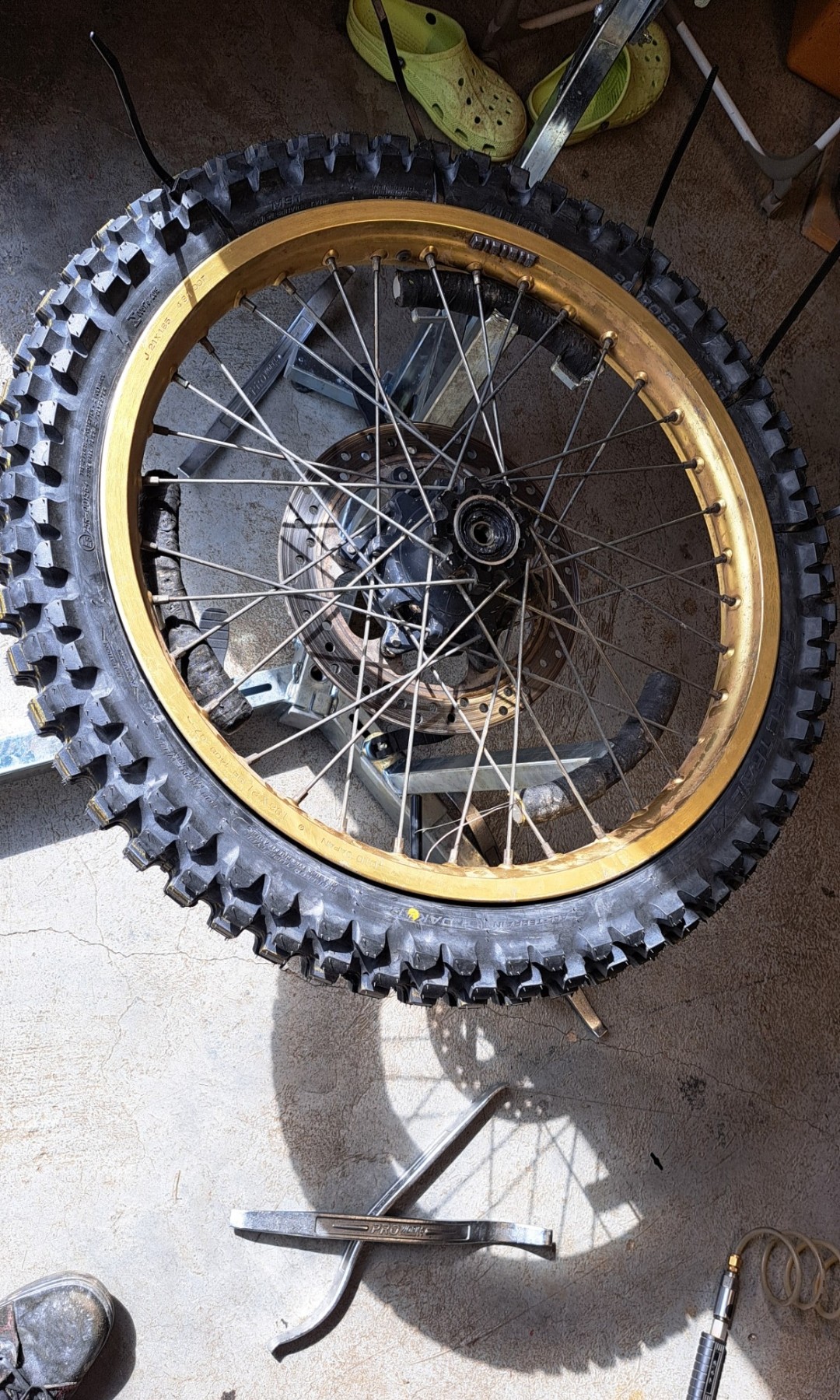

Voilà j'ai monté mon premier Mitas Dakar jaune
L'AV pour commencer.
Pneu au soleil pendant une petite heure (si si on en à eu juste assez pour le tièdire).
J'ai un peu talqué l'intérieur et la chambre à air (renforcée) et l'ai glissé dans le pneu.
Posé 5 colliers rilsan pour resserrer les talons et badigeonner largement les talons au savon à pneu.
Bin vous savez quoi ?
Bin ça c'est fait beauuuucoup plus facilement que je le craignais
Incroyable l'efficacité des rilsans
Et le tire valve facilite bien les choses aussi
Ma seul crainte était de ne pas pincer la chambre.
D'ailleurs je pense souder des butées de ce genre sur mes démonte pneus

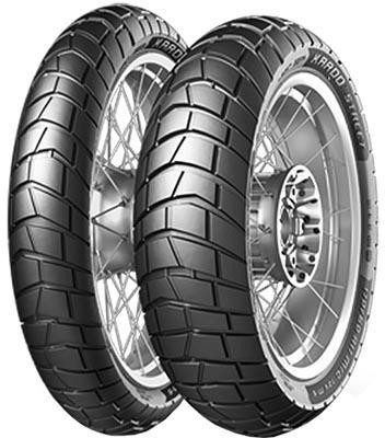

Petit retour rapide sur les Metzler Karoo Street (pas 3 comme je l'avais écrit !!!) que j'ai sur ma Transalp 750. Ils étaient montés sur la moto quand je l'ai achetée.
Ils sont quasi neuf et a priori tiennent le pavé, pour l'instant je ne les ai pas mis en défaut mais je n'ai pas encore roulé sous des conditions difficiles.
Pour l'instant j'ai un grand reproche à leur faire hormis le BRUIT à partir d'une certaine vitesse. Et en particulier sur les voies express et autoroutes, c'est juste pénible...
Je vous dirai plus tard ce que je pense d'un point de vue tenue de route, sur les chemins ou autre.
A+

Déjà que je trouvais que le Karoo street bruyant, c'est sûr que celui-là avec des crampons plus marqués, il doit bien chanter.

Désolé @Zizi en vérifiant une fois rentré chez moi (j'ai écrit ce message sans avoir la moto sous les yeux) je réalise que le pneu que je croyais avoir reconnu sur les sites marchands était le Karoo 3, mais en lisant sur le pneu (beaucoup plus fiable...) c'est bien un Karoo Street. Pardon
Donc je confirme ton avis !!! Il chante (un peu aigü
