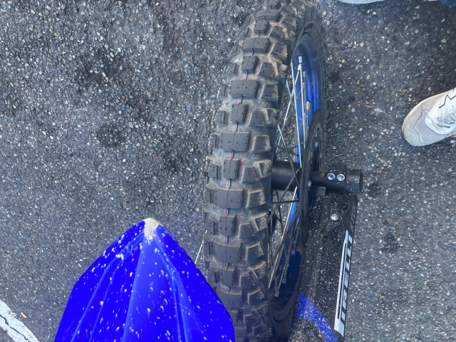

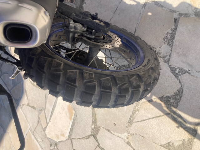

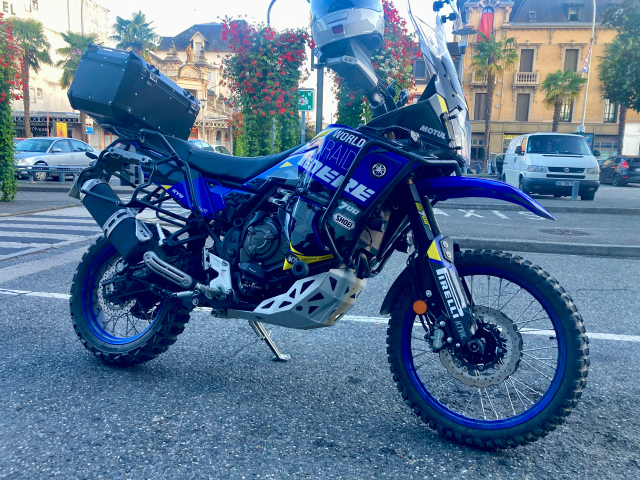

Monté depuis qq jours les AX41 Bridgestone
50/50 av et arr
Ça fait très bien le taf en chemin, oh que oui
, et ça reste des pneux cramponné, donc en route, on est pas au top en courbe lente, mais ça le fait quand même !
Voilà
On verra à l’usage !

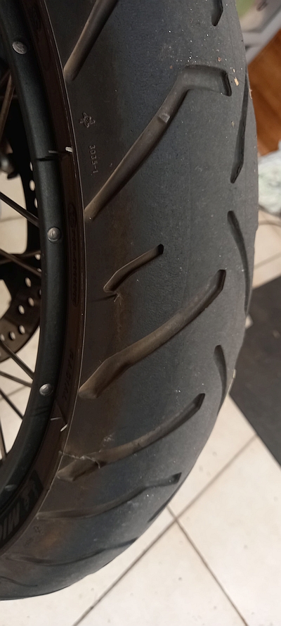

Retour sur les Michelin Anakee Road
Lorsque j'ai acheté le Panzer en novembre, il était équipé d'Anakee adventure.
Pneu correct mais bruit infernal, malgré les protections auditives...
L'avant s'est rapidement usé, l'arrière commençait à glissouiller.
J'ai changé le train le 4 mai après la Grok.
On m'a conseillé l'Anakee Road
Je vous en fait un petit retour après un peu plus de 10 000 km
Les conditions :
Un Panzer 1200GSA de 260 kg + le topcase qui pèse pas mal, un ZeDab de 103 kg.
Le panzer est lourd. Il a un gros couple et des freins puissants. ZeDab utilise beaucoup le frein moteur et a une conduite coulée.
Dimensions : 120/70/19 à l'avant et 170/60/17 à l'arrière.
Pression 2.5 à l'avant 2.9 à l'arrière
de 5° à 42°
Où qu'ils ont roulé, les pneus ?
Principalement dans les Vosges : routes assez abrasives, virages, gravillons, limaces de goudron.
2 virées dans les Alpes (Alpes bernoises en Suisse, grands cols suisses + Haute-Savoie)
3 semaines en Corse en duo, valises et topcase chargés. Des virages, des virages, quelques chemins bien cassants en duo (sable, pierres, trous, crevasses) + autoroute Suisse et Italie 2× 650 km
Le bruit :
beaucoup plus silencieux au départ. Avec l'usure, je commence à avoir un petit "ouin-ouin-ouin" sur l'angle mais cela reste supportable (le Panzer amplifie bien les bruits de roulement)
La tenue de route :
Superbe sur le sec, sous la flotte, les raccords de goudron.
Le pneu est bien rond, progressif sur l'angle.
hors route goudronnée :
Quelques "pistes" en corse (pour rejoindre des plages, ou des départs de balades en montagne)
Conduite zedabesque prudente, surtout en duo.
Dans le sable ou les caillasses, il accroche bien sur le sec. J'ai pas tenté le mouillé.
Pour cet usage, il fait largement aussi bien que les pneus routiers plus typés "aventure".
La tenue dans le temps :
C'est la bonne surprise. Après 10 000 km, les sculptures sont toujours bien présentes. Il n'y a pas de déformations irrégulières.
De tous les pneus que j'ai eus, les Anakee road sont ceux qui ont le mieux gardé leurs caractéristiques dans le temps.
Les sensations ne sont pas modifiées et on garde la même confiance qu'au départ...
L'avant est encore en très bon état :
L'arrière a plus souffert du duo, les autoroutes avec du poids lui ont mis un très léger plat. On s'approche des témoins d'usure :
