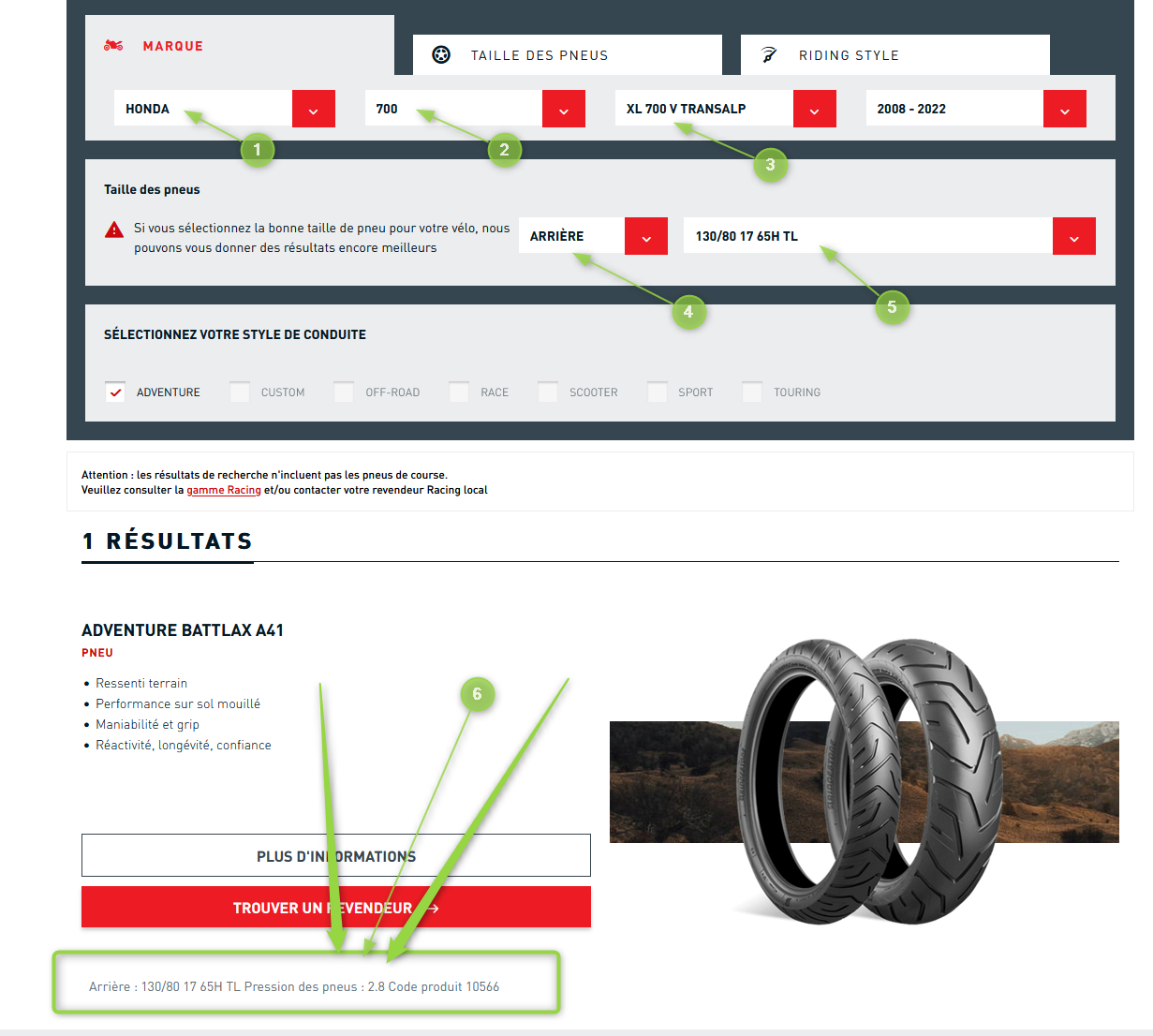

C'est quoi gonfler correctement les bridgestone?
Merci!
Pour les A41 de Bridgestone, il y a une pression recommandé sur leur site : 2.5 Av et 2.8 AR de mémoire !!
Et sur la Transalp on doit mettre 2.1 AV et 2.5 AR.

Ça m'intéresse car je ne trouve nulle part ces recommendations. J'ai sous les yeux la base de données de tout le catalogue moto Bridgestone et tout ce qui est mentionné, c'est une pression max de 41 PSI (~2,8 bar). Sur la FAQ même de Bridgestone il est indiqué :
"Ultimately, it is the vehicle manufacturer that establishes and communicates the proper tire pressures for optimum vehicle performance" et "The motorcycle manufacturer’s tire pressure specifications may be lower than, or the same as, the pressure indicated on the tire sidewall."
Le mécano du coin me les a gonflés à 2,5 avant mon voyage, récemment j'ai baissé l'avant à 2,2 (donc toujours au-dessus de la reco Honda), et j'ai senti le pneu un peu plus "mou" dans la direction.
Je ne sais pas trop quoi en penser. Je check ma pression avec ma pompe à pied Zefal, j'espère que c'est assez précis :?

Alors je te donne le "chemin" pour y accéder :
  • Aller sur le site Bridgestone Moto : https://www.bridgestone.fr/our-products/pneus-moto
  • Puis Cliquer sur le bouton rouge "trouver le bon pneu"
  • Renseigner ta moto, par exemple Honda transalp 700
  • Sélectionne l'avant ou l'arrière et la taille et voilà ce que tu auras
Messages : 49801
Been thanked : 249 times
Re: [Pneus] Le topic officiel !
Alors ce qu'ils appellent "pression max" (ici 2.8 bars) c'est la pression normale? :idea

Merci ! Effectivement je n'étais pas du tout tombé sur cette page. Et du coup 2.8 c'est la même pression que le max d'après le catalogue, et 40% de plus que la reco Honda... :?

Oui chaque fabricant à ses carcasses/technologie, donc difficile pour un constructeur d'indiquer la pression pour toutes les marques et modèle de pneus ;)
