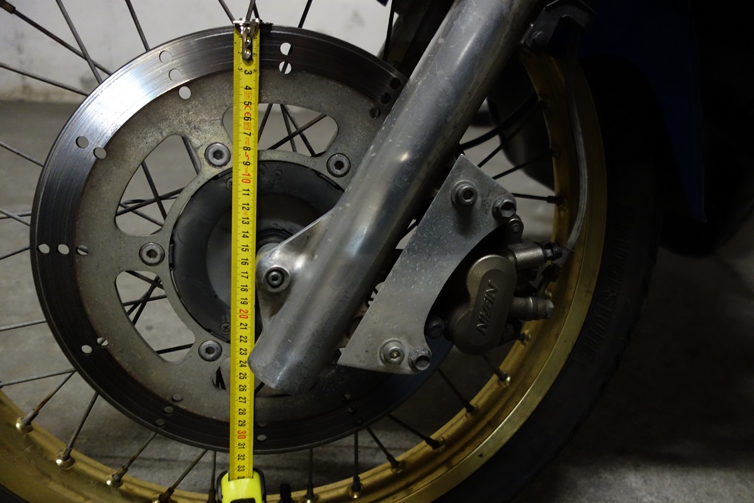

Merci Brunoma, j'ai vu ça hier soir, faudra que je vérifie ça ce week end.
Concernant l'étrier et le disque, j'ai fait une photo ce soir. Bien vu Marcopolo et Krieg, Il fait 32cm de diamètre, donc plus grand que le 276mm d'origine. C'est pour ça que le freinage me paraissait tout à fait correct.
On a vraiment des spécialistes ici :respect

Ouaaahhh du 320 mm, ça doit bien freiner. J'ai du 296 mm et c'est déjà pas mal.
Faudrait que tu demandes à ton vendeur l'origine du disque, parce que le jour où il faudra le changer ...
Par contre cette plaque me chagrine toujours :pasmafote Vu son épaisseur, j'ose espérer que ce n'est pas qu'elle qui tient l'étrier. Tu pourrais faire une photo du dessus ou de l'arrière de cette fixation d'étrier.
J'ai l'impression que le gars a simplement déplacé vers l'arrière la patte support d'origine de l'étrier via cette plaque mais qui me parait vraiment trop fine.
