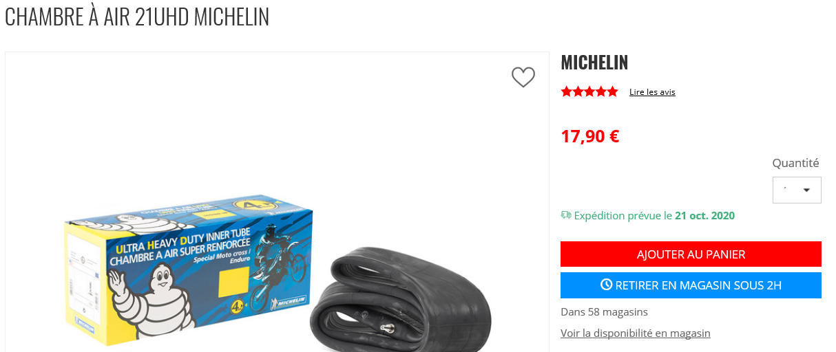

Merci pour ta réponse !
Autant je trouve une chambre à aire renforcée pour le pneu avant aux bonnes dimensions que pour l'arrière je ne trouve rien sur le NET en 130/80/17 (en UHD)

Re: [Pneus] Le topic officiel du pneu!
Pas d'intérêt à l'arrière. Peu de risque de pincer comme à l'avant !
chaque fois que j'ai crevé de l'arrière, c'était une vis ou un clou et là... renforcée 4mm ou normal 2mm, ça passe à travers le caoutchouc sans problème Le seul avantage que j'ai trouvé aux chambre renforcées + pneus à crampons, c'est le poids qui produit une force gyroscopique un peu plus forte que l'ordinaire, c'est utile dans les chemins.
Mais c'est un inconvénient sur la route, ça réduit la maniabilité.
Pour la taille de la chambre, quelque soit le type de chambre, renforcée ou normale, la largeur est souvent indiqué en pouces.
Pour l'arrière en 17 pouces prend du 4.75" à 5" de large, ça ira du 130/90-R17 jusqu'au 160/60-R17.
Exemples:
Une 5 pouces renforcée
https://www.keiyama.eu/chambre-a-air-mi ... e-tr4.html
Une 4.75 pouces normale
