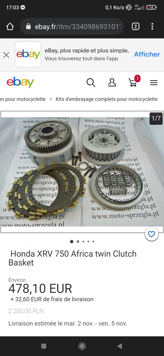

Oui une excellent idée Marcopolo et bénéficier de ton expérience car j'ai le souci aussi sur la mienne et je voudrais bien changer les ressorts sur ma t@
- DamZs17
- mérite un café!
- Messages : 76
- Enregistré le : 01 nov. 2021, 09:36
- Localisation : Etaules @T 94
Re: Bruit cloche d'embrayage 750 AT
Je déterre moi aussi ce poststefter a écrit : ↑13 nov. 2020, 19:18pas de rondelle et les vis montées comme çaz risque pas grand chose !drakkarced a écrit : ↑13 nov. 2020, 19:03Je sors ma pelle et déterre un peu ce post...
Faudrait que je me lance dans cette réfection d'embrayage, mais je suis frileux sur le montage des boulons, en regardant un peu sur ATOC, certains parlent de tarauder à 8 dans l'alu et de monter uniquement trois vis de 8.
Techniquement ça me plait bien, mais ça vaut quoi.
Ou en est on des retours sur le montage du KIT, je suppose que de nombreux transalpagesques mécanos ont déjà un bon retour d'expérience la dessus.
Autre question, j'arrive pas à voir sur les photos, sur les boulons...c'est rondelle des deux cotés?

@stefter Merci pour ta réponse, je m'en doutais un peu malheureusement. Sinon aurait tu juste un lien à me proposer pour la visserie ? Pour les pions je devrais pouvoir me débrouiller mais la visserie j'ai beau chercher je trouve pas grand chose
Sinon j'ai trouvé cette boite en Pologne qui rectifie des kits et les remets à neuf + renforcé, le prix pique un peu mais reste correct pour la prestation, en plus ils remboursent 100€ si renvoie du vieux kit comme un échange standard

Faut demander à notre bon @marcopolo qui a bien étudié la question (y compris sur les 600 en plus des 750)

Si monsieur @marcopolo à possibilité de m'éclairer sa sera avec immense plaisir
