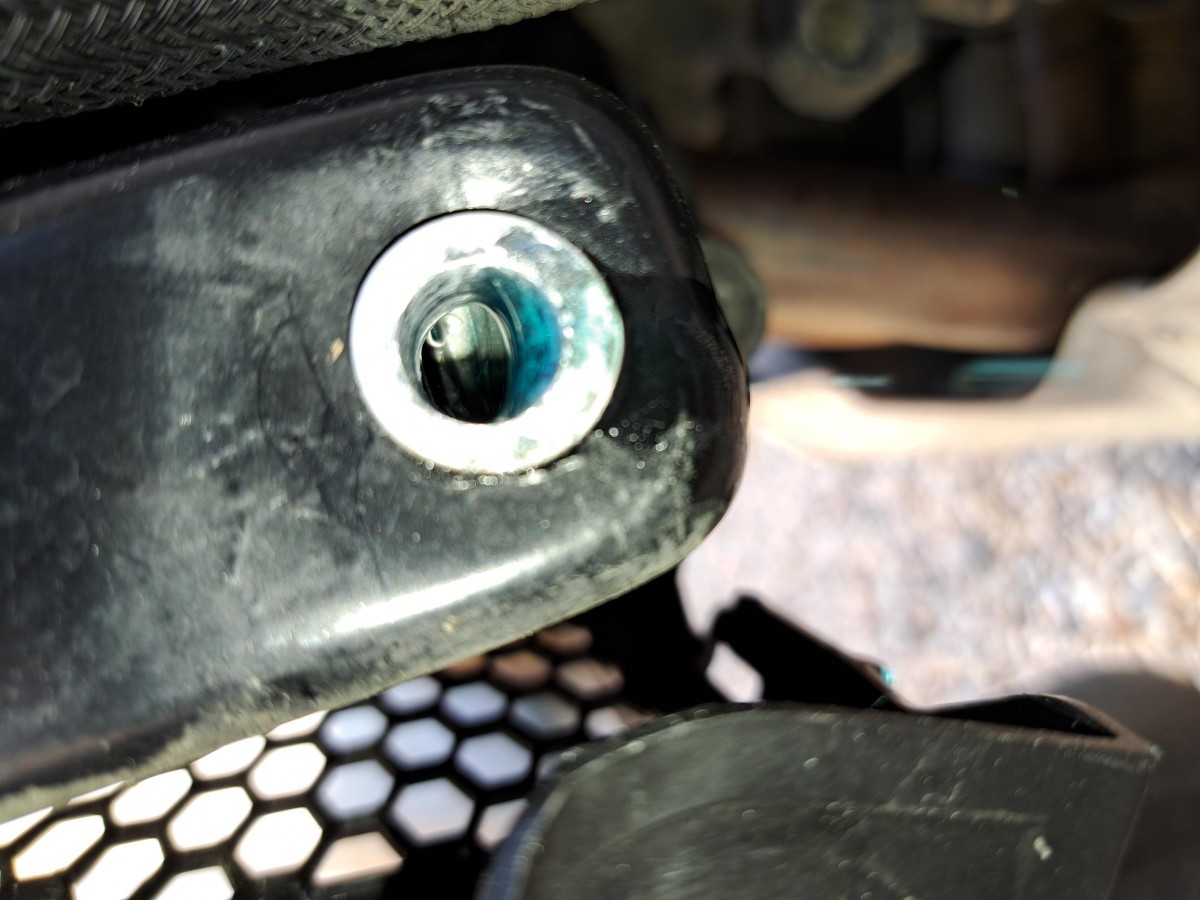

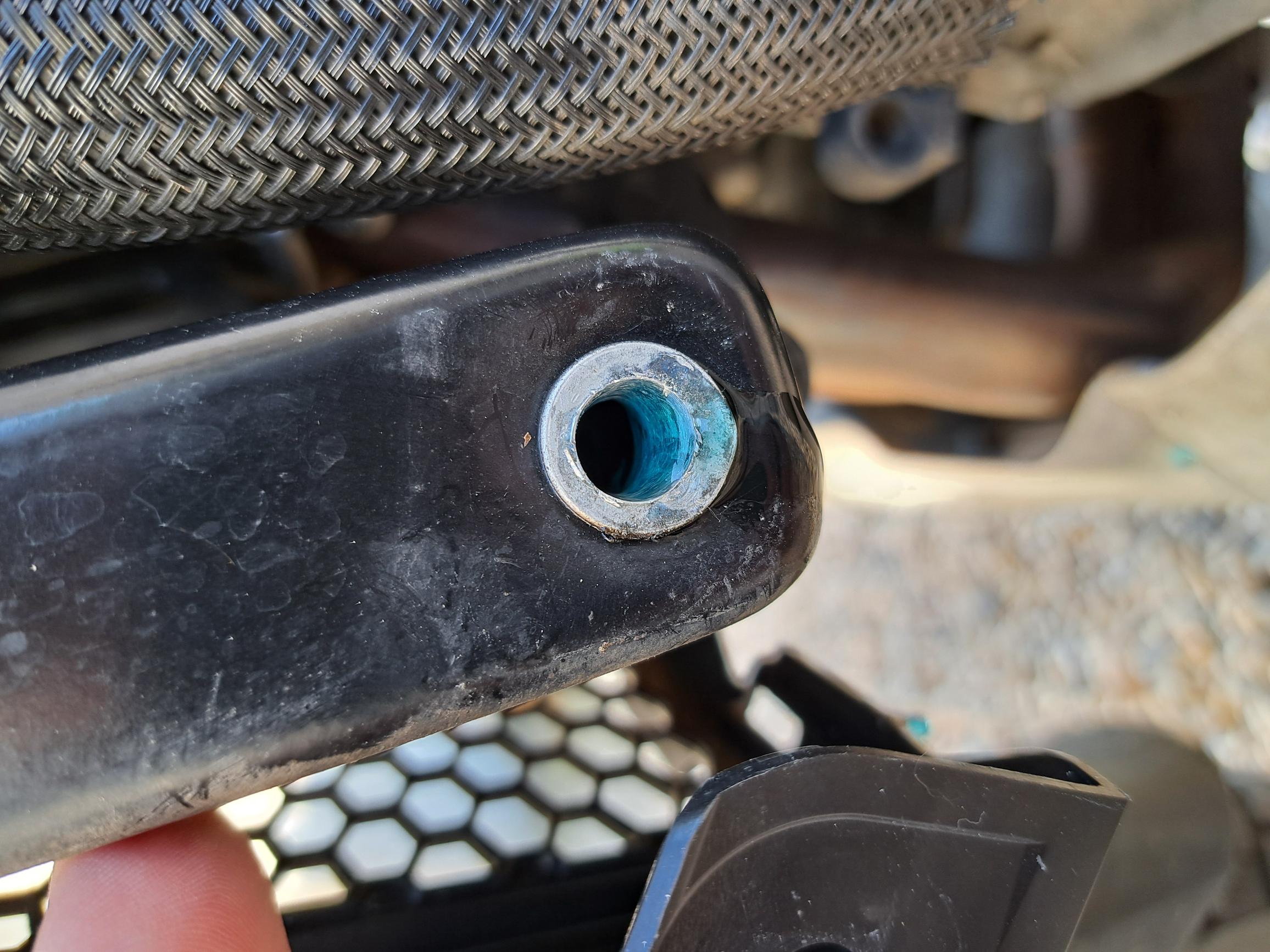

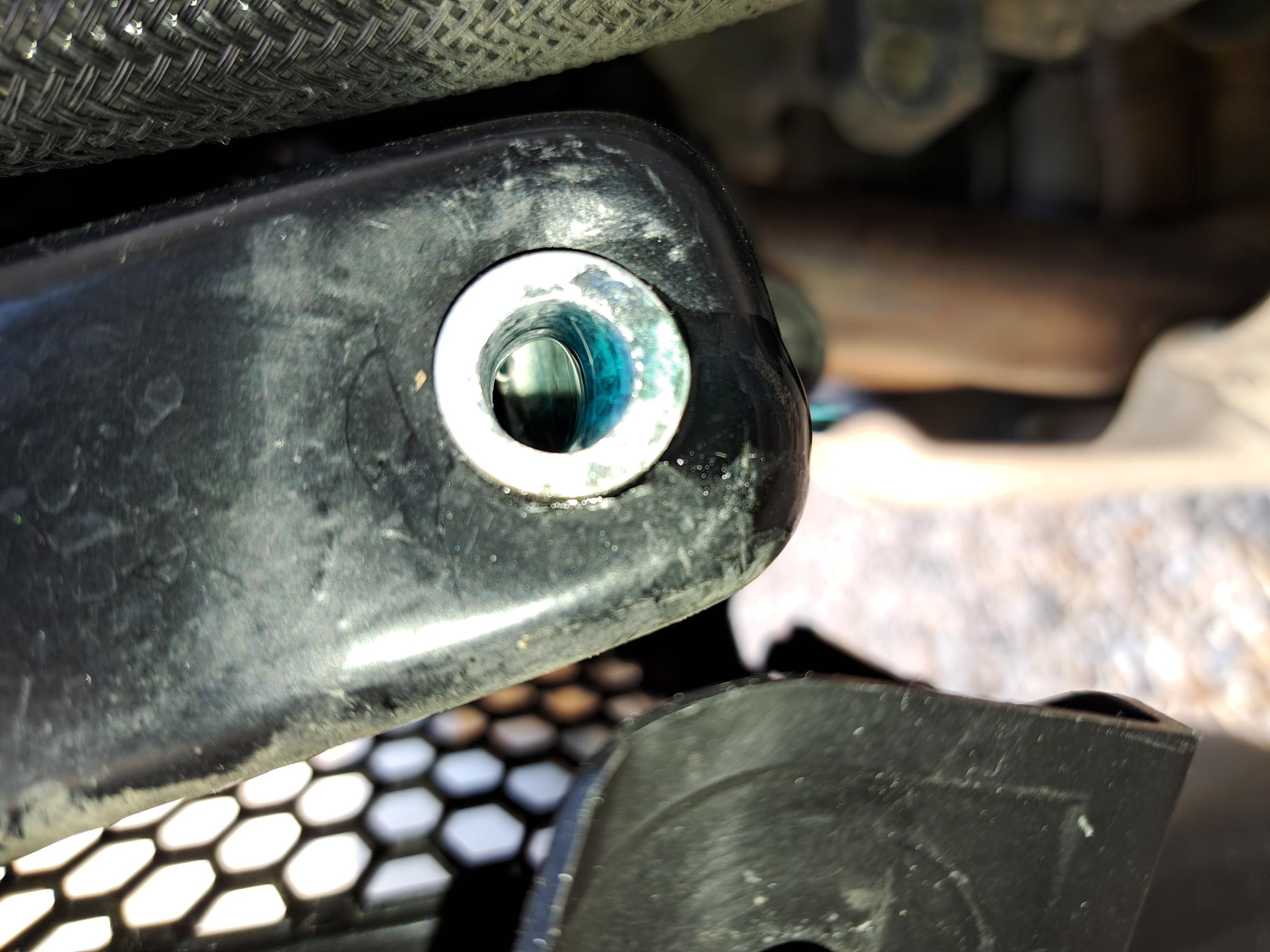

désolé je n’étais pas beaucoup a la maison ces temps ci .. voici les photos

Re: De l'importance de serrer au couple..
Y'a de la matière pour tarauder et mettre un insert genre hélicoil.
Faudra juste bidouiller pour fermer le fond.
Messages : 5232
Question con : Est ce qu'il ne pourrait pas tarauder, puis y insérer une première vis qui servirait de fond ? Il faudrait juste qu'il enduise le pas de vis avec un freine filet qui résiste à 140° C
Messages : 7844
Oui, il y a de la matière pour tarauder, il faudrait piger la profondeur de taraudage possible.
Si suffisamment long, il faut boucher avec une petite vis sans tête avec empreinte BTR et produit d'étanchéité sur le filet type Loctite.
Je pense à la loctite 577 qui résiste au glycol (à vérifier de plus près pour les températures de service en téléchargeant la fiche produit chez HENKEL)
Loctite 577.JPG (31.76 Kio) Vu 4068 fois
Une fois ce bouchonnage bien polymérisé, utiliser de la résine bi composant dans le restant du filetage radiateur et pose insert sans noyer le filetage interne de l'insert.
Pour l'insert, je verrais bien un modèle comme ceux qui sont dans les têtes de fourche de nos T@.
La colle bi composant s'accrochera bien entre la partie extérieure moletée de l'insert et les filets du taraudage radiateur.
Pour ma part, j'éviterais un insert à sertir afin d'éviter une contrainte sur l'alu du radiateur

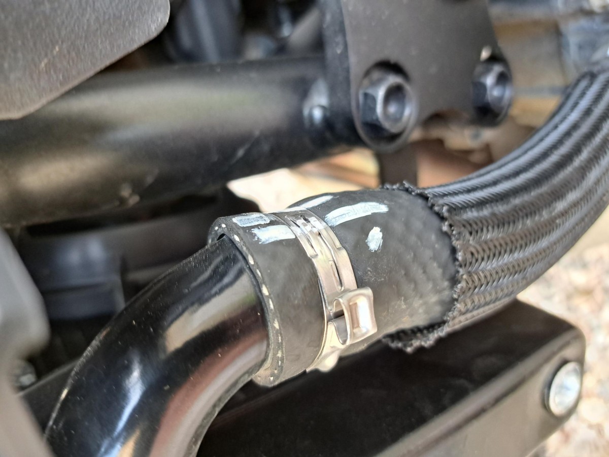

Avant de perpétré une nouvelle connerie, je préfère demander :
Comment démonter ce "cerflex" ? Je ne vois pas d outils correspondants...
Chiant ces clips !
Tu coupes sur la partie "haute" et il doit partir. Après tu mettras un serflex.

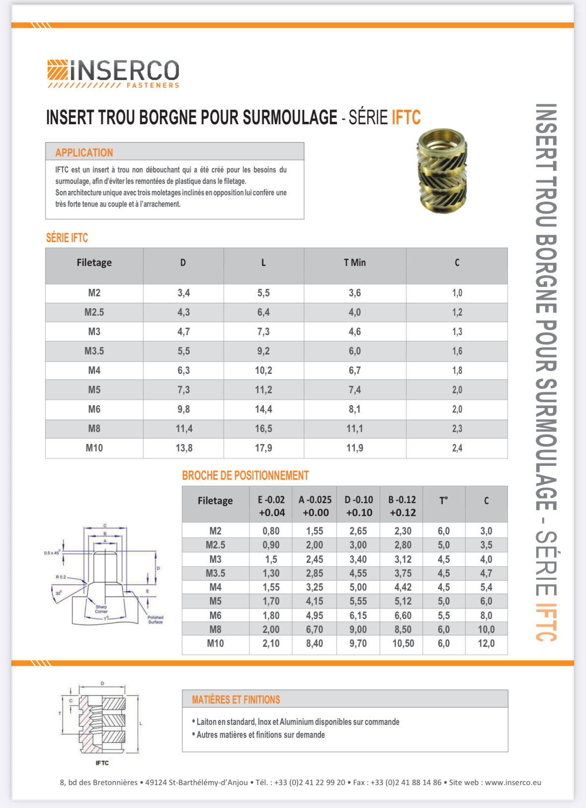

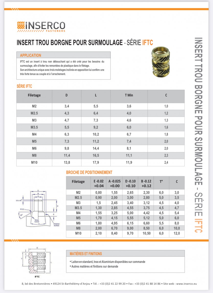

Pour compléter la suggestion de @dgero, voici un exemple d’insert borgne. (Mais cela existe un inox et en alu.)
Je cite : « IFTC est un insert à trou non débouchant qui a été créé pour les besoins du surmoulage, afin d’éviter les remontées de plastique dans le filetage.«
https://www.inserco.eu/wp-content/uploa ... oulage.pdf
