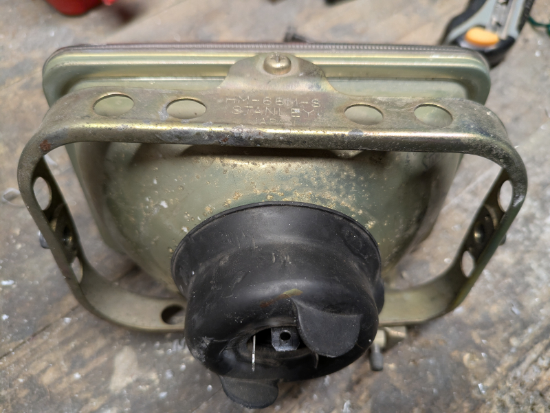

Admirateur des yeux de la scatophage du fumier (mouche à merde) Je pensais mettre une double optique d'Africa Twin sur la transalp, mais cela ne se réalisa pas pour les raisons suivantes : trop large, plus de supports d'araignée, plus de poids sur les supports du pontet et tête de fourche camionnesque.
Donc retour à une optique rectangulaire avec les supports de phare, la plaque support de tête de fourche et enfin, bien sûr, une tête de fourche provenant d'une XLV.
L'optique de phare commandée avait un léger pète sur le verre que j'ai comblé avec de la Super-Glue3 et une fois sèche, j'ai poncé le surplus avec du papier à l'eau de carrossier.

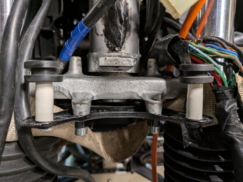

Fabrication de prolongateur pour écarter le phare de la plaque support du compteur, « entretoise » provenant de lame de parquet plastique, petits tubes creux en PVC pour augmenter la hauteur des griffes qui s’enserrent dans la tête de fourche et enfin entretoise maison faite avec des bouchons de pinard.

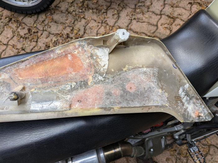

À l'exception de la coque arrière et du réservoir, avec le décapant vérolé, les plastiques sont passés d'une tronche de boutonneux à celle d’un syphilitique.
C’est pas possible, ce crépisseur de malheur devait être encarté à Pole Emploi depuis des lustres pour faire cela.
Un matin, il a dû péter une durite et sous un coup de sang, tout a dû y passer, la bagnole, les chiottes, le clébard, l’aquarium et bien sûr la bécane.
Donc, si vous croisez proche de chez vous un gars, le regard hagard et a la mine patibulaire déambulant dans la rue avec sa brouette chargée de crépi à raz la gueule, Un conseil, prenez femme et enfants, voire maitresse, et barrez-vous.

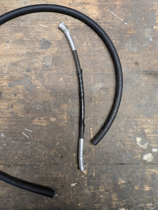

Remplacement de la deuxième durite du robinet d'essence par une neuve, ainsi que de l'ex-frein avant provenant d'une Yam par un bloc d'origine.

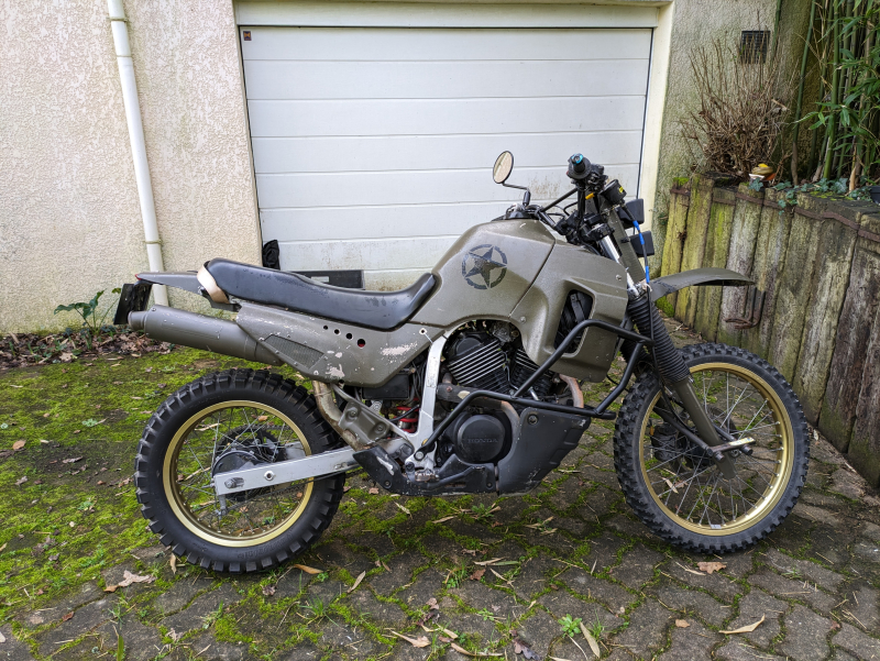

Re: Projet replâtrage 600 en moins pire.
Cool, tu avances vite, elle est beaucoup + belle comme ça
