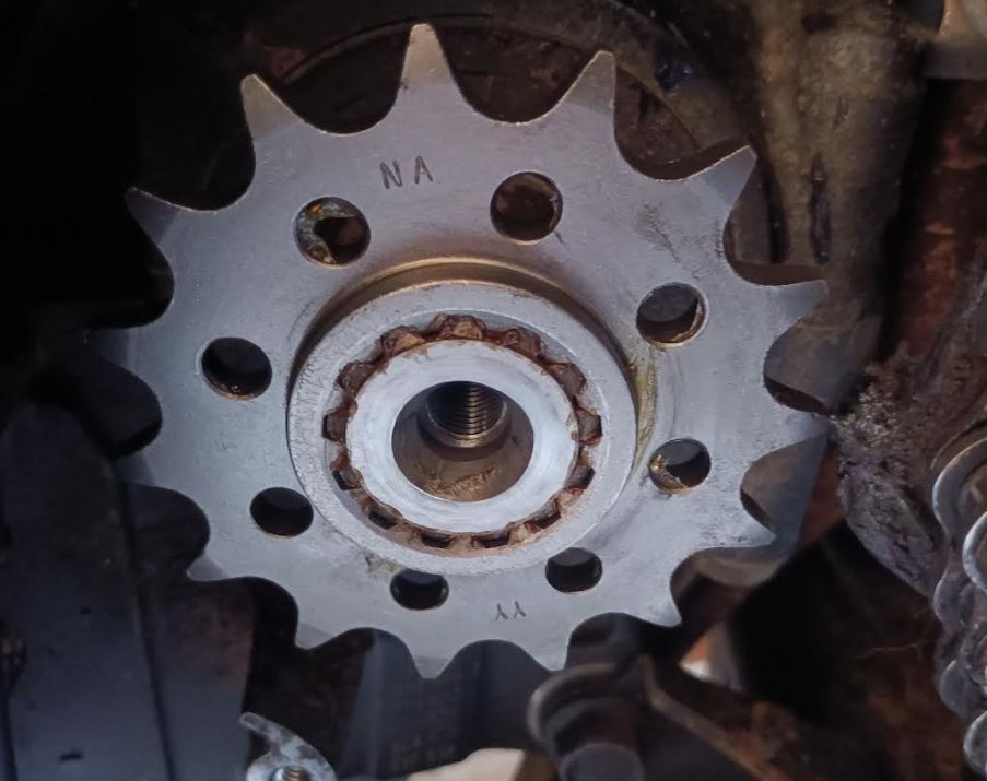

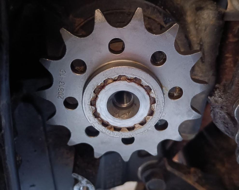

Je suis en train de monter le pignon de 15 afam, pouvez vous me préciser s'il y a un sens svp (photo 1 ou photo 2)
sens 1 ou sens 2

Je roule avec la gamine
Gilles60
Messages : 641
Re: kit chaine 750 Transalp et demultiplication
Message par Gilles60 »
Je me suis posé la même question au montage de mon pignon 15 dents (qui n'est pas de marque Afam) mais qui n'est pas symétrique non plus, après réflexion je l'ai monté comme l'origine avec le numéro du nombre de dents lisible de l'extérieur.
Transalp 750
steph033
Messages : 266
Message par steph033 »
Merci Gilles, oui c'est ce qui me semble plus juste.
