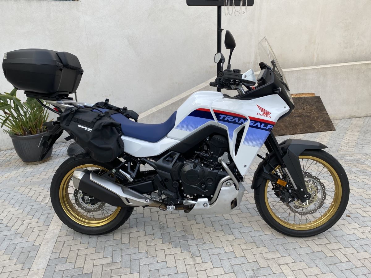

Bon allez une petite photo de ma belle, même si elle a les TT tordus
, si je m'arrétais à ça j'aurais pas eu de copine non plus hein

Les T ne sont (tres probablement) pas tordus, mais s'ils ne sont pas serrés correctement les tubes de fourches ont légèrement tournés et le guidon n'est pas totalement perpendiculaire lorsque les roues sont alignées.
Transalp 750
