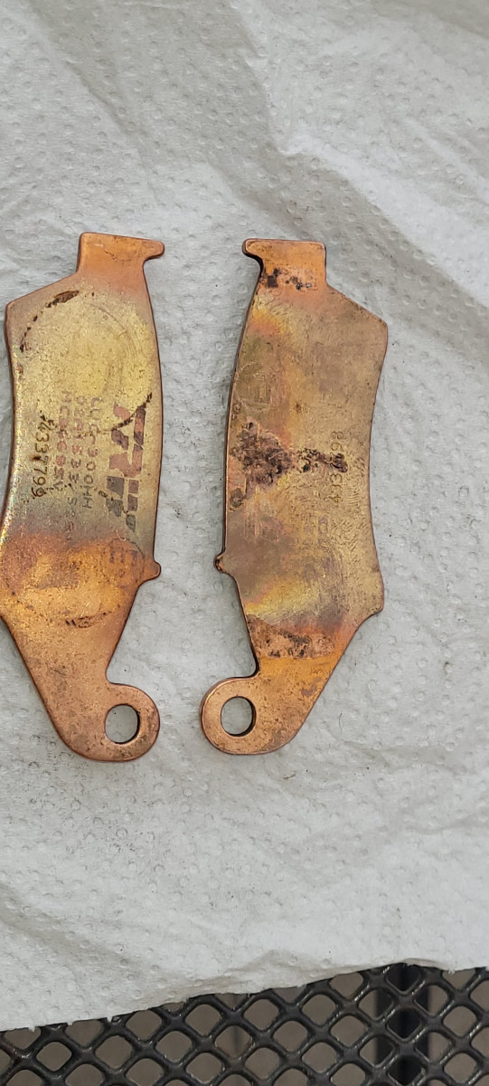

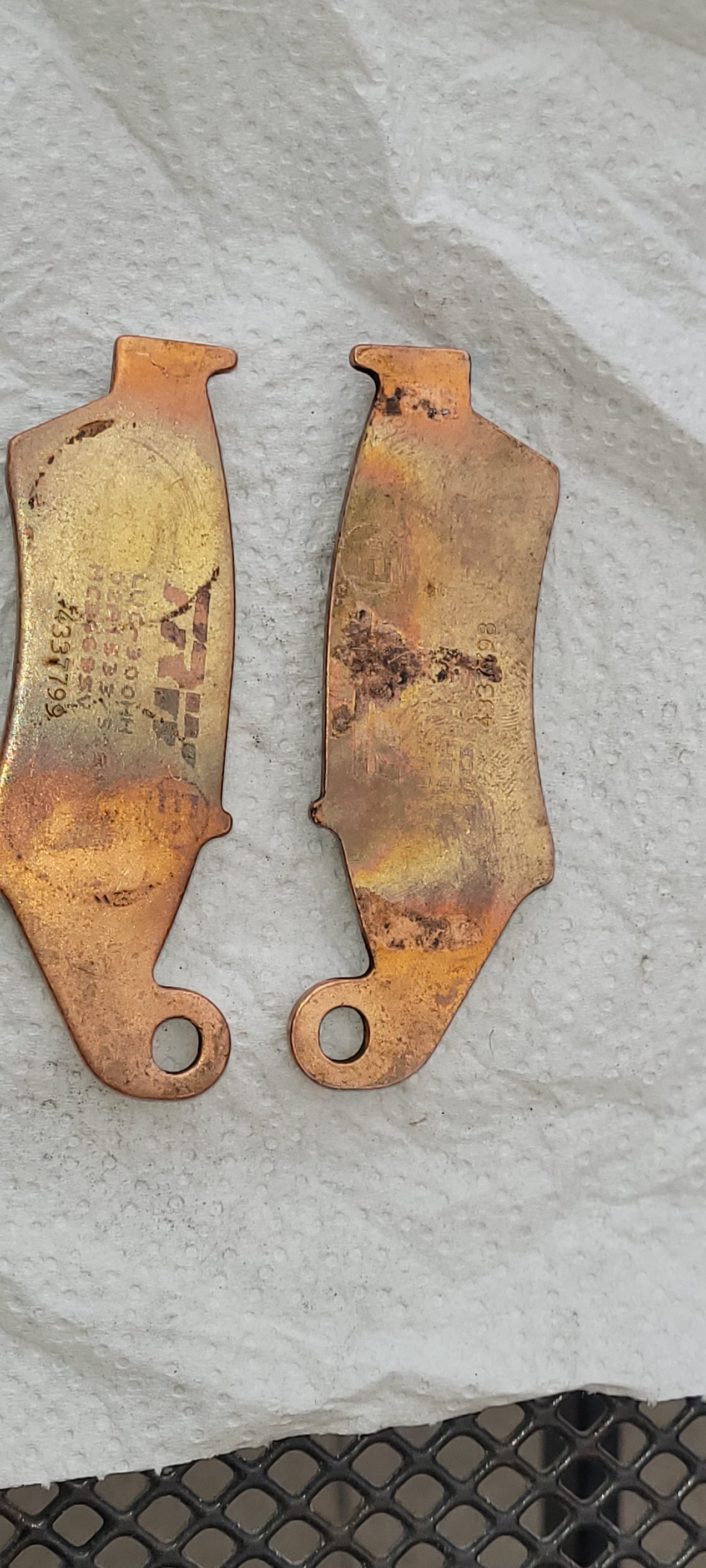

(2) Rombière est devenue difficile à manœuvrer à l’arrêt,
et ce suite au remplacement des plaquettes AV
alors que j'avais fait ressortir un peu les piston, et nettoyer partiellement la coulisse, au coton tige et dot4,
les pistons rentrent plus ou moins bien à la pince , sans trop forcer , et me reste 1 voir 2 mm de garde au remontage par rapport au disque.
alors démontage , et à l'examen visuel, mes plaquettes on bien prix un coup de chaud, alors que max 300km,
pas d'hésitation, c'est la réfection totale en cours, pistons à laine de fer , renouvellement joints + cache poussière,
ainsi que les 2 X 33 tours, car trop de sillons trop marqués. si la cote de 4 mm est OK, c'est quand même creusé
la photo du changement de coloris plaquettes ... ne me dites pas que c'est normal ?
(3) lors de l'achat en montage d'origine, ( + de 15 ans) les plaquettes étaient garnie d'une fine feuille d'acier intermédiaire,
entre le piston, un truc que je ne vois pas sur les microfiches ni dans le commerce " standard "
est-ce utile, ou lié à des versions plus anciennes ?
Re: frein avant qui bloque
C'est surtout l'autre côté des plaquettes qu'il faudrait voir.
Le changement de couleur de l'acier, c'est pas forcément inquiétant.
Message par benx94 »
Après graissage, ça coulisse trop bien, à tel point que l'étrier et le support se rejettent l'un et l'autre! 😅
